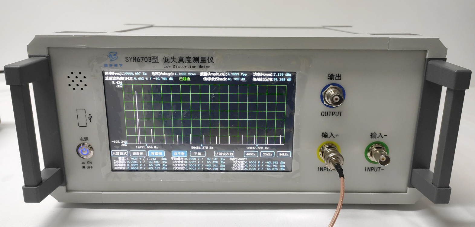

SYN6703型低失真度测量仪采用单片机和FPGA相结合的控制核心,运用快速傅里叶变换(FFT)作为主要分析工具,具有卓越的性能和广泛的适用性。它能够测试平衡或不平衡信号,失真度测量频率范围高达10Hz至350kHz,最小失真测量精度达到0.005%,失真度测量最低电压为10mVrms,电压测量频率高达750kHz。此外,该仪器还具备波形图、频谱图和大屏图三种显示方式,自动测量信/杂比(SINAD)和信/噪比(S/N),操作简便,测量准确。

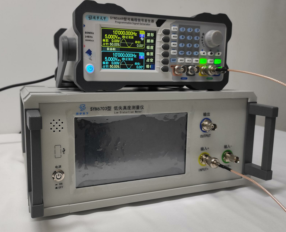

明确音频源
首先要确定待测量的音频信号来源。常见的音频源包括音频放大器的输出、音乐播放器的输出、麦克风拾取的声音等。不同的音频源可能具有不同的输出接口和信号特性,需要根据实际情况进行选择和处理。
连接线路
将音频线的一端插入音频源的输出端口,另一端插入西安同步生产的SYN6703 型正弦波失真度测量仪的音频输入端口。在插入插头时,要注意方向正确,避免强行插入损坏接口。连接完成后,轻轻晃动连接线,检查是否存在接触不良的情况。如果音频源有多个输出通道,需要根据测量需求选择合适的通道进行连接。

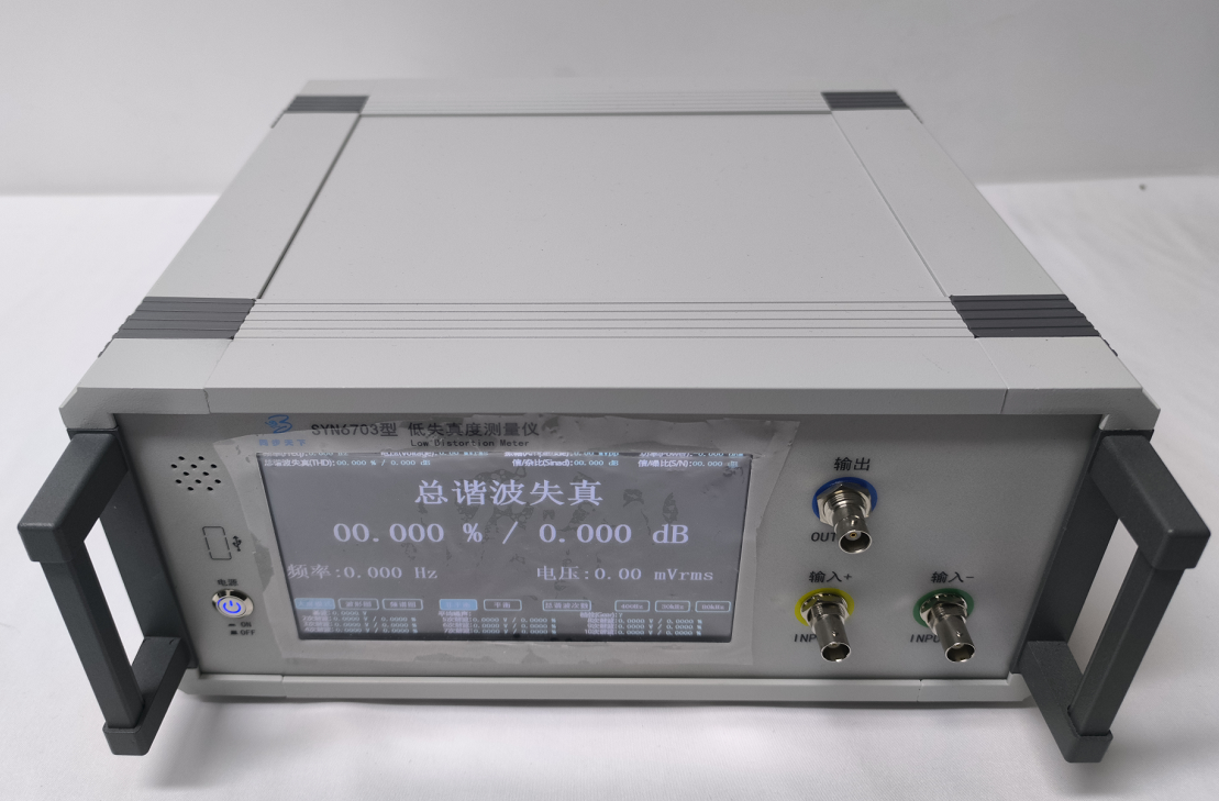

1、选择测量模式
在SYN6703型失真度测试仪的操作面板或显示屏菜单中,选择适合测量音频信号失真度的模式。一般来说,总谐波失真(THD)测量模式是最常用的,它可以测量音频信号中各次谐波成分相对于基波成分的比例,从而反映出信号的失真程度。
根据待测音频信号进行参数模式的设置,SYN6703型正弦波失真度测量仪平衡信号或不平衡信号都可以测量

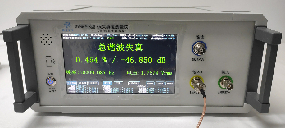

1、启动测量
完成参数设置后,按下测量仪操作面板上的 “测量” 按钮或在显示屏菜单中点击 “开始测量” 选项,测量仪开始对输入的音频信号进行失真度测量。此时,SYN6703型失真度测量仪会对音频信号进行分析处理,计算出失真度数值。
2、观察读数
在测量过程中,密切观察测量仪显示屏上显示的失真度数值。数值会以百分比的形式显示,如 0.1%、0.5% 等,还换算成了对应的dB。数值越小表示音频信号的失真度越低。同时,注意观察数值是否稳定,如果数值波动较大,可能是由于信号不稳定、环境干扰或参数设置不当等原因引起的。可以适当延长测量时间,待数值稳定后再记录结果。
