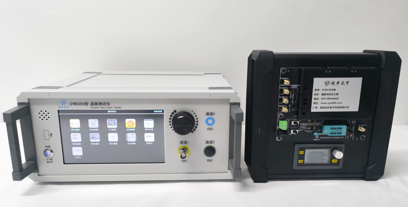

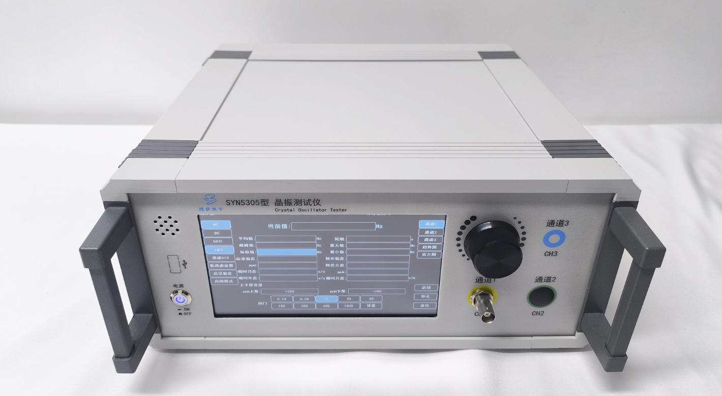

SYN5305型晶振测试仪采用7寸大触摸屏设计,便于用户实际操作,提高工作效率。频率测量分辨率最高可达12位/s,被测频率范围高达60GHz,频率测量功能可与一流频率计媲美。负载电容在5P~20P范围内任意可调,支持ppm/ppb/瞬时日差/瞬时月差/瞬时年差/上下限测量。
四、石英晶振测试仪使用注意事项

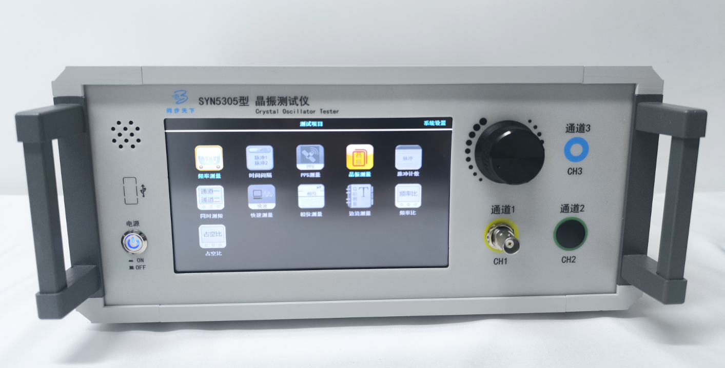

SYN5305型晶振测试仪系统前面板包括语音出输出、USB存储、电源开关、7寸触摸液晶屏、通道1,通道2,通道3及可调旋钮。三个通道为测试输入接口,可输入频率和脉冲信号。测试使用时给相应通道输入频率信号,开始进行测试。系统会自动显示相应的统计数据,需要注意的是,标称值是根据输入信号自动算出来了,如果标称值和实际输入频的中心频率不符,可以通过点击标称值栏手动修改。
五、晶振测试仪夹具使用操作
SYN5305型晶振测试仪在测试贴片晶振中,输出SMA口即可测得晶振输出信号。待测晶振频率为<1MHz需要短接跳线帽,待测晶振频率为1MHz~30MHz需要断开跳线帽。直插晶振的匹配电容,可调范围 5pF~20pF。如无信号输出,可根据匹配电容适当增大减小。也可根据封装大小将匹配电容放置0603、0805调试卡槽中,使其接触良好。
