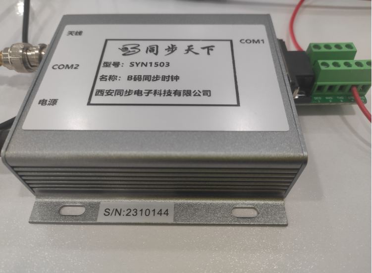

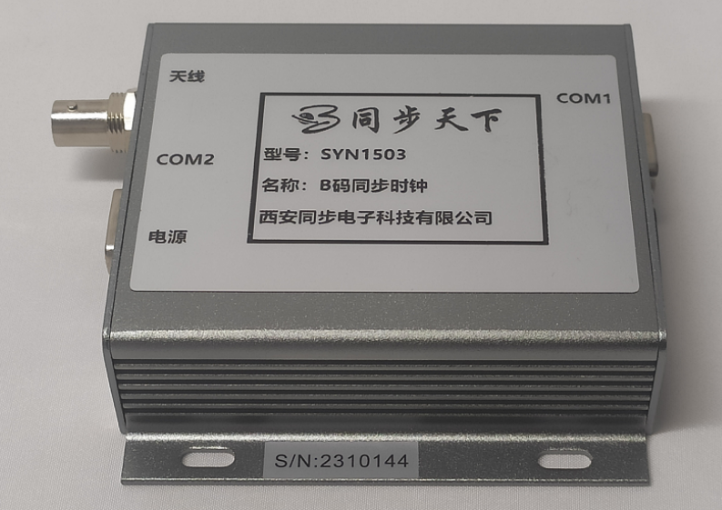

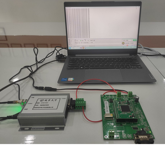

B码授时一般采用产生器和解码器结构,也就是我们经常说的主时钟和从时钟。
B码时统设备或IRIG-B码产生器为主时钟,位于各个用户端的解码终端为从时钟。主时钟输出IRIG-B码,然后传输给从时钟客户端;从时钟客户端按照B码帧结构进行解析,恢复出时间,这就可以实现B码授时。
当然B码授时需要被授时设备支持B码这种授时方式,接收到信号后能够识别解析出来,才可以达到校准授时的目的。
