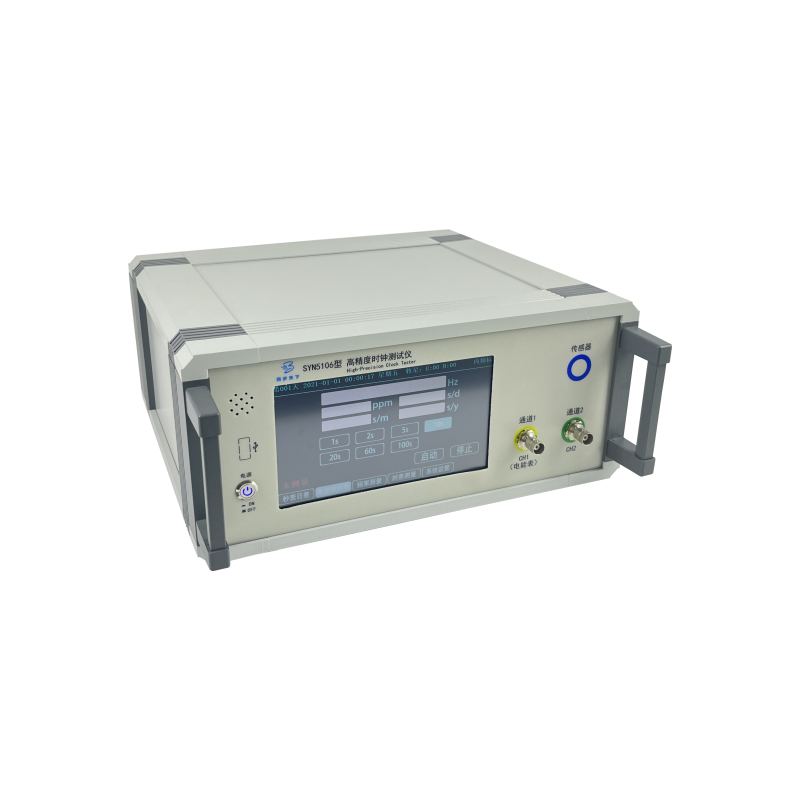

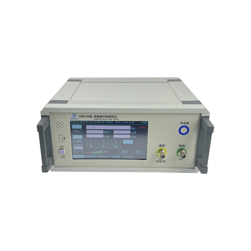

在现代科技领域,精确的时间测量和同步至关重要。SYN5106型高精度时钟测试仪,一款依据《JJG596 - 2012电子式交流电能表检定规程》以及《JJG1148 - 2018 电动汽车交流充电桩检定规程》精心设计的仪器,正凭借其卓越性能,在众多领域发挥关键作用。

1、高精度时间信号生成
SYN5106型高精度时钟测试仪内装 OCXO 恒温晶体振荡器,搭配GPS北斗双模内置天线,能够稳定接收GPS以及北斗二代卫星定时信号,进而产生极其准确的时间信号。其定时精度≤30ns,这一精度水平为后续的各项测量工作提供了坚实可靠的时间基准。无论是在对时间精度要求严苛的科研实验,还是在需要精确同步的工业自动化生产线上,该测试仪生成的高精度时间信号都能确保整个系统的精准运行。
2、脉冲信号频率准确度测量
具备1路频率测量通道,频率测量范围覆盖0.01Hz~40MHz。在如此宽泛的频率范围内,它能够实现≤2E - 8/1s(等精度测量,与晶振准确度有关)的高精度测量。在电子设备研发过程中,对于各类时钟信号的频率测量需求,SYN5106都能精准满足,助力工程师准确评估电路性能,优化设计方案。
3、 时差测量
拥有2路时差测量通道,可进行单通道测量、双通道测量以及1PPS测量。单通道测量精度可达到±(F0×T0+20ns),测量范围为50ns~99999s,分辨率为10ns。在通信系统中,信号的传输延迟和脉冲间隔等参数对于系统性能评估和调试至关重要,SYN5106凭借其精准的时差测量功能,能够为通信工程师提供关键数据支持。
4、 计时误差测量(电能表)
针对电能表计时误差测量,设有1路专门通道,频率为1Hz。能够测量准确度、PPM、s/d(日差)、s/m(月差)、s/y(年差)等多项关键指标。测量闸门可在1s、2s、5s、10s、20s、60s、100s灵活选择,测量精度≤2E - 8/1s(等精度测量,与晶振准确度有关),分辨率为10ns。依据《JJG596 - 2012电子式交流电能表检定规程》,在电能表生产企业以及计量部门对电能表进行检定时,SYN5106能够准确测量电能表的计时误差,确保电能计量的准确性和公正性。
5、 非接触测量(选件)
SYN5106型高精度时钟测试仪同样可测量秒表的瞬时日差准确度、PPM、s/d(日差)、s/m(月差)、s/y(年差)等参数。测量闸门为1s、2s、5s、10s、20s、60s、100s,测量精度≤0.2ppm。这种非接触测量方式,无需直接接触设备,就能快速获取准确的计时误差数据,极大提高了检测的便捷性和效率。
6、数据输出与导出

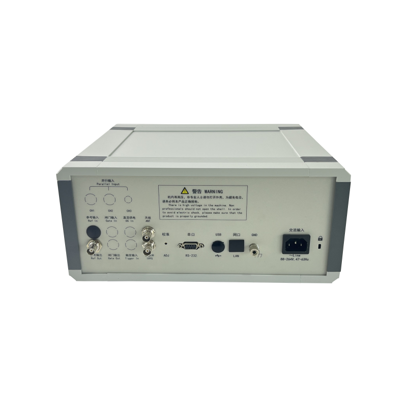

SYN5106型高精度时钟测试仪能够将测量结果数据通过DB9串口导出到计算机中,方便用户进行后续的数据处理、分析以及存储。同时,它还可以输出时间信号,与更高级的标准时间源进行比对,以此标定本测试仪的精度等级。在一些对时间精度要求极高且需要定期校准设备的场景中,这一功能能够确保测试仪始终保持高精度运行状态。此外,它还可用于给现场有需求的设备提供高精度的时间信号,满足不同设备对时间同步的需求。
