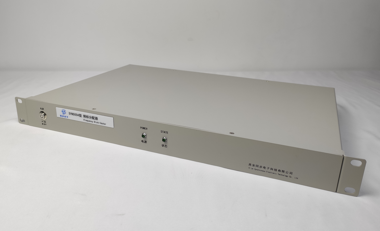

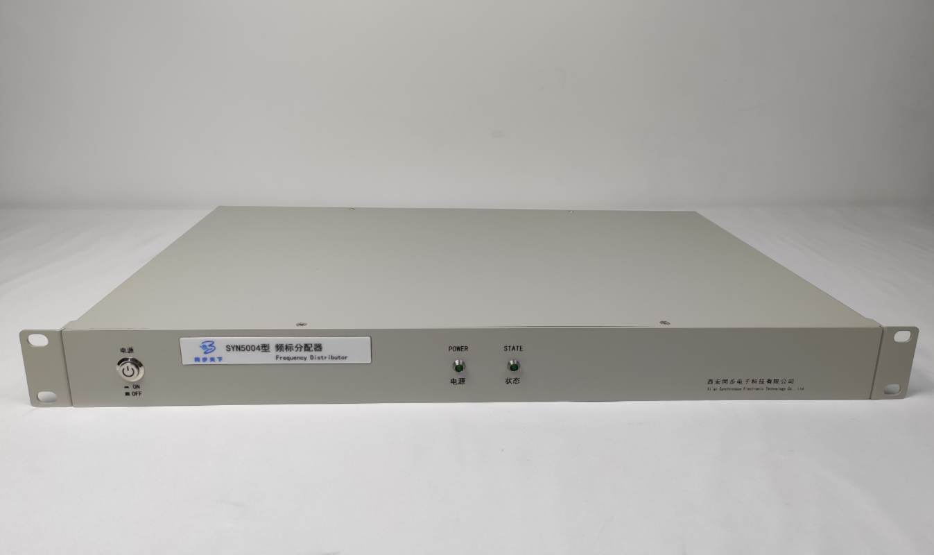

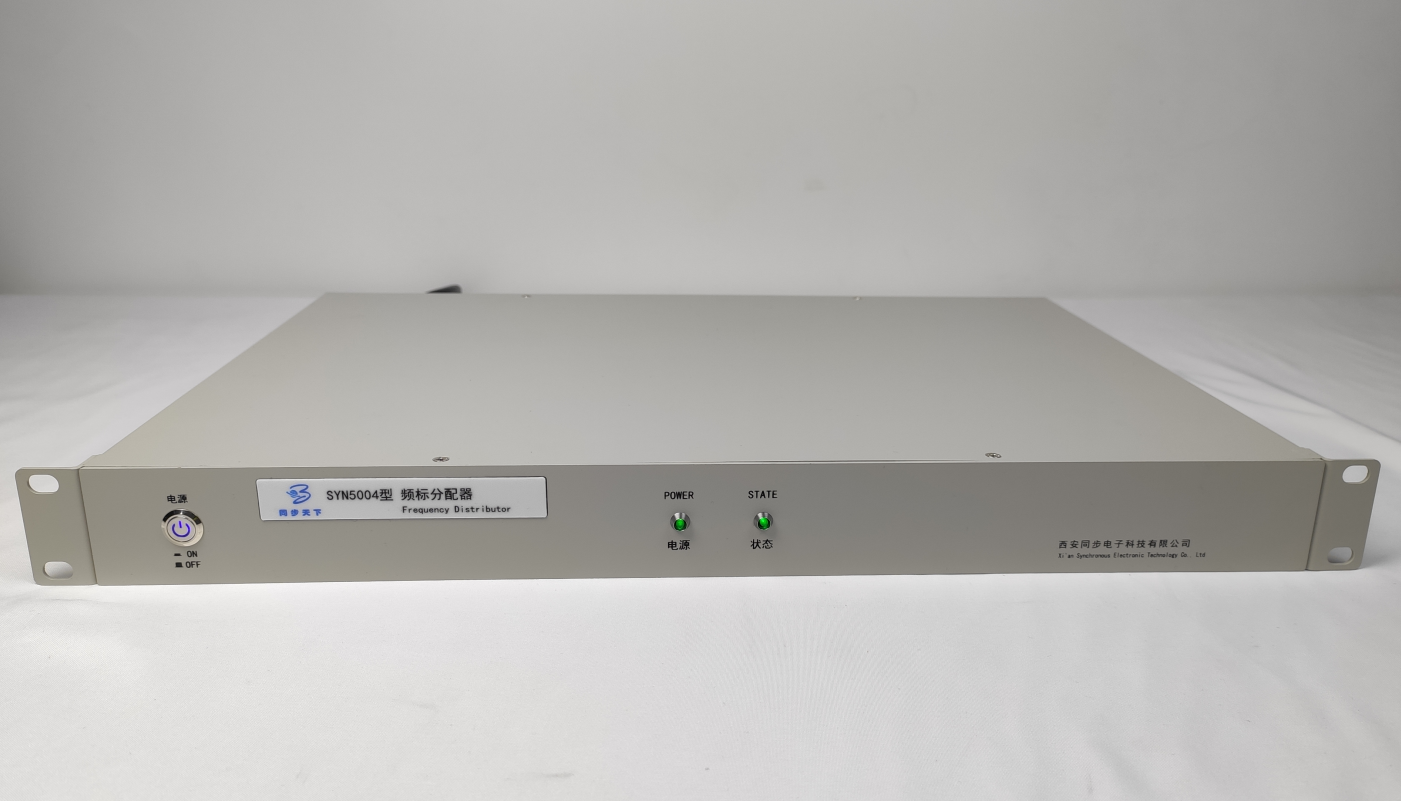

今日,让我们着重探究一下由源头厂家西安同步电子科技有限公司所生产的SYN5004型频率分配放大器的工作原理,并且深入探讨在挑选此类产品时,应当重点关注的几个关键指标。
1、频标分配器的工作原理
频率信号分配器核心任务是将一个高精度的频率基准信号,按照不同的需求,准确无误地分配到多个目标设备或系统中。其工作原理基于对频率信号的精确处理和传输。首先,同步天下的SYN5004型频率信号分配器接收来自高稳频标源的高质量频率信号,这些频标源可以是原子钟、铷钟等高精密设备产生的信号,具有极高的频率稳定性和准确性。
然后,通过一系列的信号处理电路,对输入的频率信号进行放大、滤波、整形等操作,以确保信号的质量和稳定性。在这个过程中,会采用各种先进的技术来抑制信号的噪声和干扰,保证信号的纯净度。例如,利用锁相环技术可以使输出信号紧密跟踪输入基准信号的频率和相位,从而实现高精度的频率复制和分配。

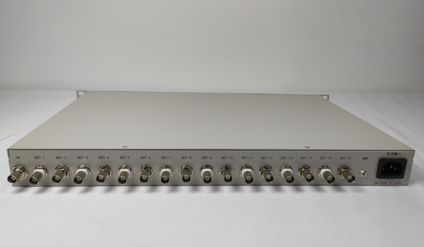

接下来,同步天下牌的时钟分配器根据预设的分配策略,将处理后的频率信号通过不同的输出端口,分配到各个需要高精度频率信号的设备或系统中。这些输出端口可以具备不同的电气特性和接口形式,以适应各种不同的应用场景和设备连接需求。

为了防止各个输出端口之间的信号相互干扰,以及外部环境对分配信号的影响,频标分配器具备良好的信号隔离和抗干扰能力。这里不得不提到一个重要指标 —— 隔离度。隔离度是衡量频标分配器不同通道之间信号隔离能力的关键参数,通常用分贝(dB)来表示。隔离度数值越大,意味着不同通道间信号的相互影响越小 。比如,SYN5004型是一款高性能频标分配器的隔离度可到60dB 甚至更高,这就使得从一个输出端口泄漏到其他端口的信号功率极低,基本可以忽略不计,有效避免了信号串扰。
通过采用隔离变压器、光电耦合器等技术手段,将不同输出通道之间的电气连接进行隔离,避免信号串扰。同时,通过优化电路设计和采用屏蔽措施,有效抵御外界电磁干扰,保证输出信号的稳定性和可靠性。

阻抗匹配是时钟频率分配器设计中的重要环节。阻抗是指电路对交流信号的阻碍作用,包括电阻、电感和电容的综合影响。SYN5002型频标分配器的输入和输出阻抗需要与连接的设备(如频标源和接收设备)阻抗相匹配。如果阻抗不匹配,会导致信号反射,降低信号传输效率,甚至可能损坏设备。
例如,在高频信号传输中,如果频标分配器的输出阻抗为 50Ω,那么与之连接的电缆、接收设备等的输入阻抗也应尽量接近 50Ω。为实现阻抗匹配,通常会采用变压器耦合、阻抗变换电路等技术手段。通过合理设计阻抗匹配电路,可以有效减少信号反射,提高信号传输的质量和稳定性。
