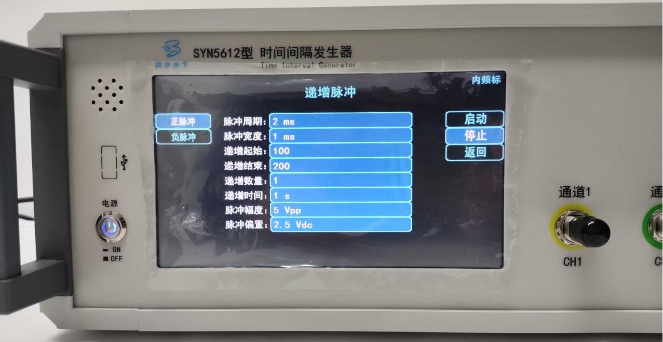

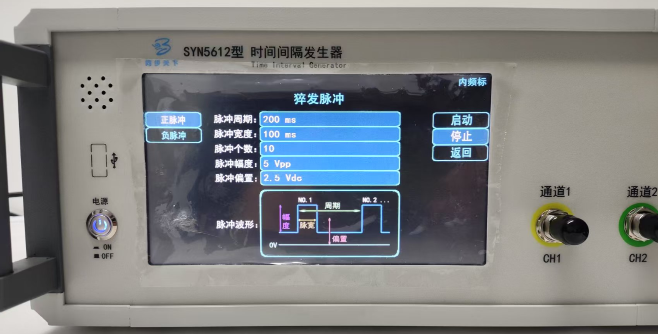

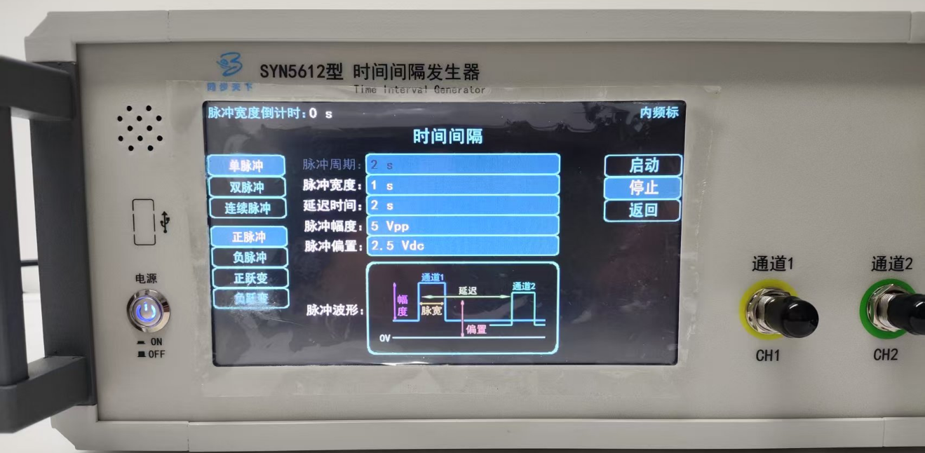

好多客户在拿到这款SYN5612型时间间隔发生器后,对于设备界面的功能理解不了,今天我们就对产品里的界面功能进行详细介绍。
单脉冲信号:
单脉冲信号是指在一个特定的时间区间内,只有一个脉冲出现,不存在连续的多个脉冲或周期性的变化。
单脉冲信号的持续时间通常非常短,只在极短的时间内存在一个明显的幅度变化,之后迅速恢复到初始状态或背景电平。

双脉冲信号:
双脉冲信号是一种在特定时间周期内包含两个脉冲的信号形式,单个周期内双脉冲形式:在单个周期内存在两个相连的高电平或低电平脉冲,可用于触发或激活某些电子设备或系统。
双脉冲间隔信号是指在信号传输或脉冲序列中,具有特定间隔的两个脉冲所组成的信号形式。双脉冲间隔则是指这两个脉冲之间的时间间隔或空间间隔等,以下是具体介绍:
