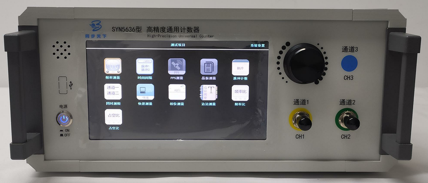

SYN5636 型时间间隔频率计数器的首页设计十分人性化,各类支持的测试项目一目了然。频率测量与时间间隔测量的选项清晰区分、各自独立,用户只需轻轻一点,即可迅速进入相应功能模块,操作便捷流畅,大大提升了使用效率 。

如果您正在考虑采购频率计数器,不妨关注一下西安同步生产的国产 SYN5636 型高精度通用计数器。这款产品采用 7 寸触摸屏设计,操作界面直观,真正做到了所见即所得。与国外传统的频率计数器相比,它的操作流程大幅简化,新手也能快速上手,有效提升工作效率,降低因操作失误带来的时间损耗与成本浪费。

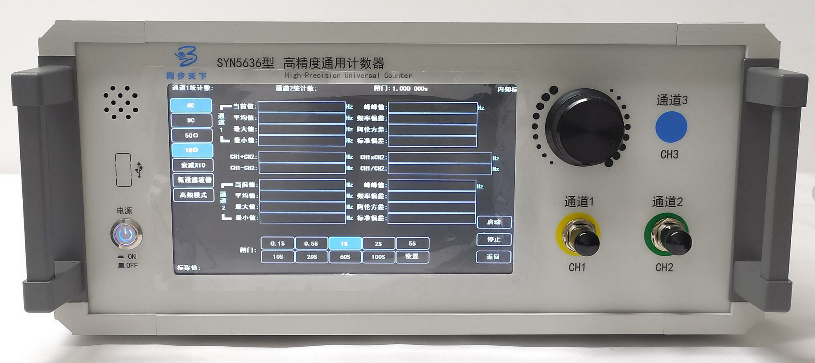

西安同步生产的SYN5636 型频率计的测量时长设置极为灵活,范围从 1μs~100000s,调节精度可达 1 微秒,用户根据实际需求,在该区间内自由、精准地设定测量时长 。

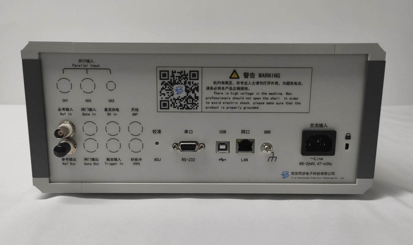

SYN5636 型高精度通用计数器,以卓越的性能与精心的设计,满足您对高精度计数的严苛需求。它内置了高精度恒温晶振,确保在复杂环境下依然保持稳定的计时精度。同时,为了进一步提升频率测量的精准度,该设备支持 10MHz 外参考信号输入,让您能够灵活借助外部优质信号源。
在设备的后面板,还贴心地设计有频率校准接口,这一设计独具匠心。您只需通过此接口,就能轻松调节设备内部 10MHz 频率的准确度,让计数的精准度始终处于最佳状态,满足不同场景下的高精度测量需求。
