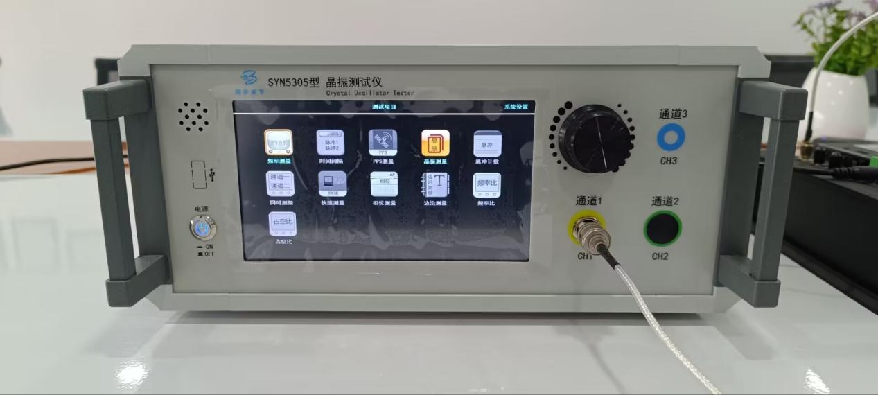

2、使用晶振测试仪:一台专业的晶振测试仪通常可以直接测得晶振的平均值、标准偏差、频率偏差、最大值、最小值、峰峰值、阿仑方差,趋势图和直方图,ppm测量,ppb测量,瞬时日差,瞬时月差,瞬时年差,上下限测量等数据指标。
用户可通过上述指标来准确评估晶振的频率、频率稳定性、负载电容等参数。例如,西安同步天下厂家生产的SYN5305型晶振测试仪与SYN5306型石英晶体测试仪就可以测量晶振的频率、PPM、PPB值等参数,并可对ppm上下限值进行自主设置,用户可通过对这些参数的测量,更直观更准确地知道晶振的工作状态是否正常。

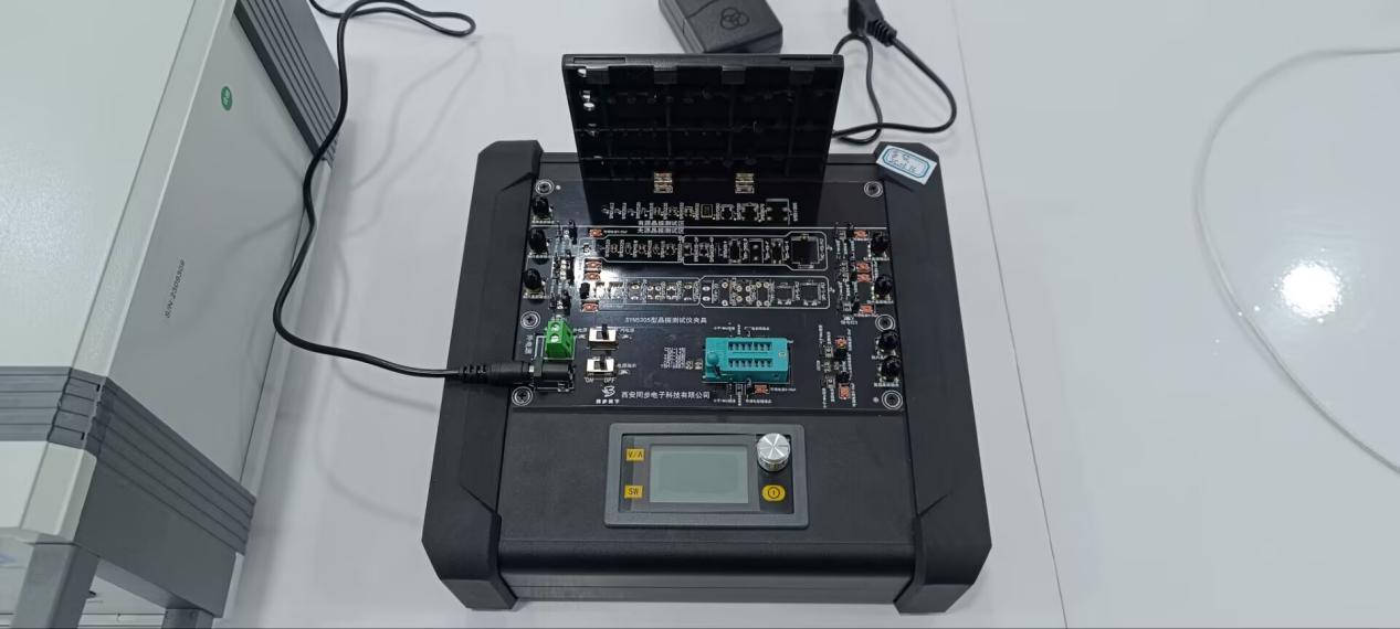

正确连接:根据晶振的封装形式和测试仪的接口类型,选择合适的连接方式。对于贴片晶振,通常使用探针或专用夹具进行连接;对于插件晶振,可以使用同轴电缆或杜邦线等进行连接。确保连接牢固,避免出现接触不良或短路的情况。

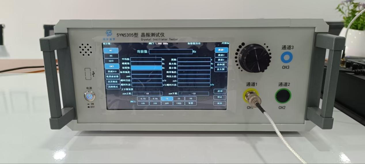

设置晶振测试仪的频率范围,使其能够覆盖晶振的工作频率;根据需要测量的精度要求,设置合适的分辨率;设定测量时间,一般来说,测量时间越长,测量结果越准确,但测试效率会降低。
4、进行测试

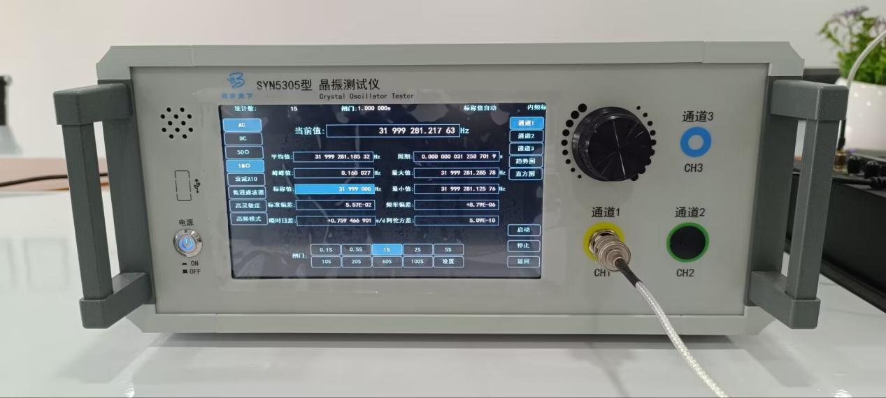

启动测试:确认连接无误和参数设置正确后,接通电源,启动晶振测试仪,开始对晶振进行性能测试。
观察读数:测试过程中,密切观察测试仪的显示屏或输出数据,记录晶振的各项测量参数,如频率、频率稳定性、负载电容、等效串联电阻、相位噪声等。如有需要,可以进行多次测试,以获得更准确和可靠的结果。
