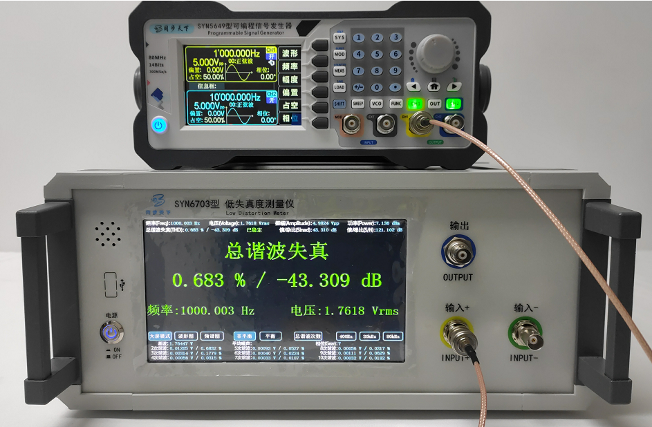

SYN6703型正弦波失真度测量仪主要特点

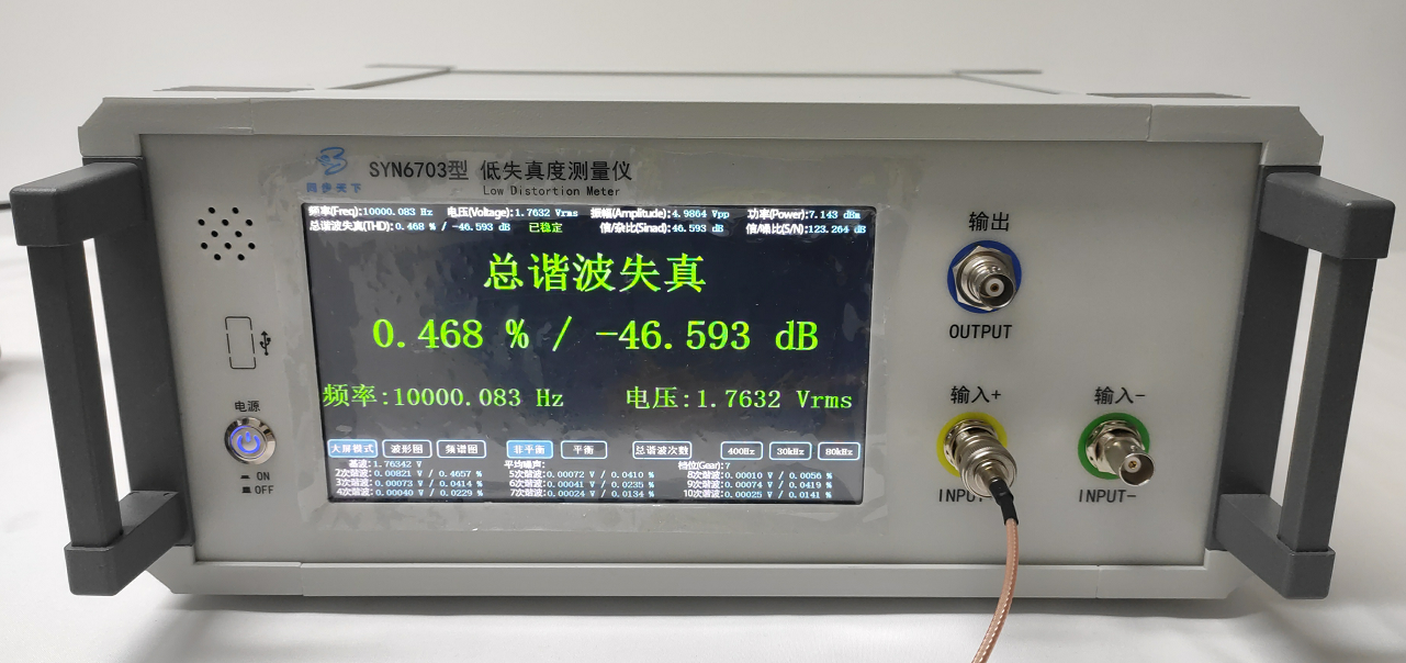

1、测量范围宽
失真度测量范围0.005%~100%
测量频率高达10Hz~350kHz
电压范围10mV~400Vrms
2、测量精度高
低失真度测量仪具有高精度测量能力,能够准确测量出信号的失真程度,最小失真测量可以达到0.005%。残余失真可以到≤0.015%。
3、多功能测量
SYN6703型低失真度测量仪可测试平衡或不平衡信号。不仅可以测失真度还可以测电压、频率和信噪比、信杂比和输入阻抗等
4、可以随时接示波器
该款低失真度测量仪专门设计有输入信号的频率输出接口,用户可以直接接示波器查看信号情况,当然SYN6703已经带示波器功能,只需要将大屏模式切换为波形图。
5、有频谱仪功能
SYN6703型失真度测试仪带有频谱图功能,完全可以当做一台低频频谱分析仪使用,市面上其它低失真度测量仪都是不带频谱图的。

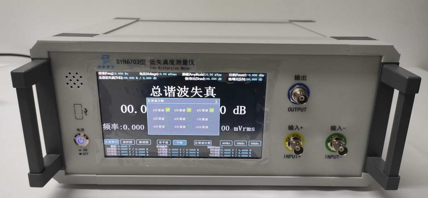

谐波次数可选
专门设计增加了更多的谐波次数,方便用户在使用测试中根据需要任意选择搭配,有2到10次谐波。其它失真度测试仪也只有总谐波。
