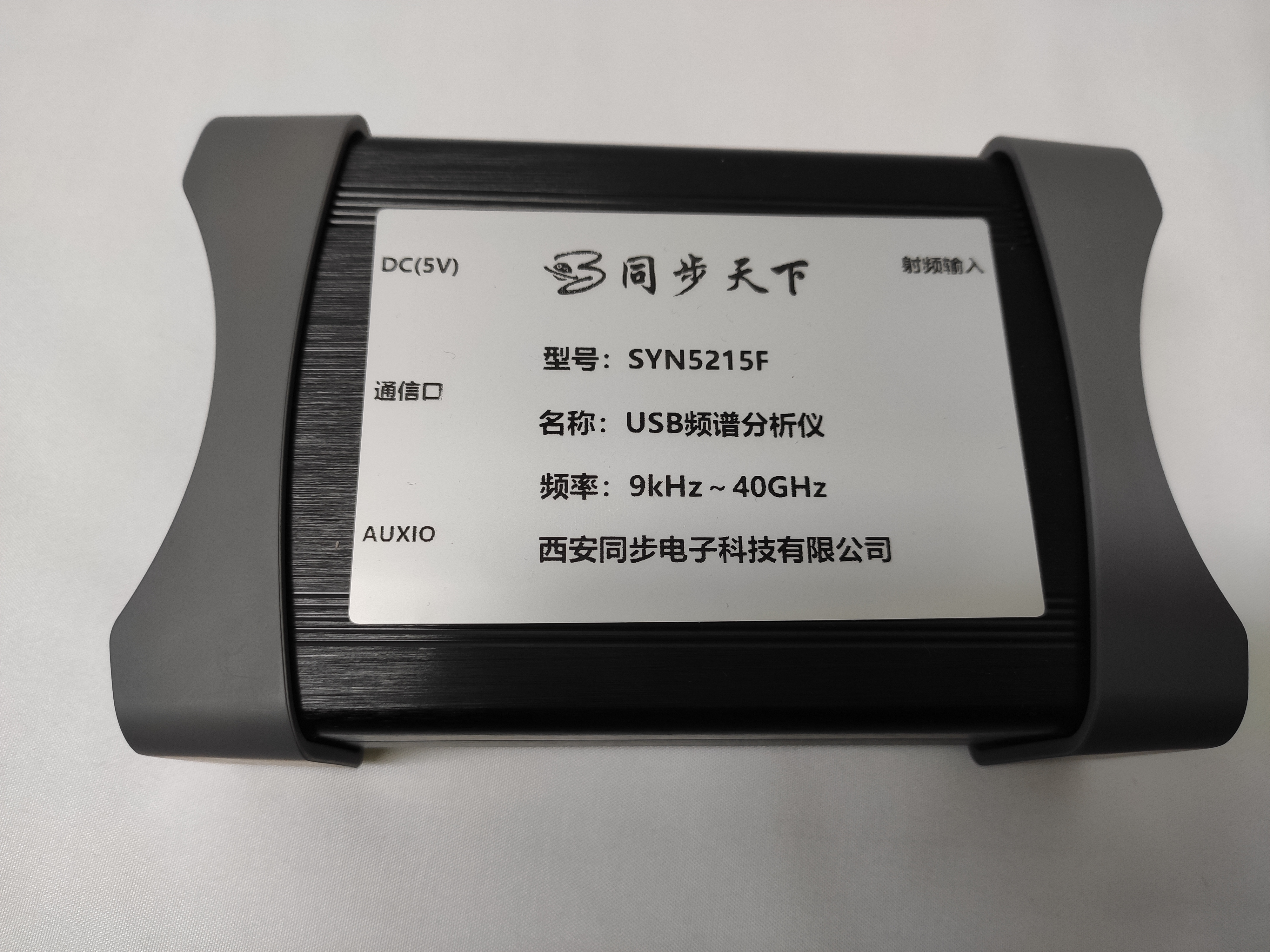

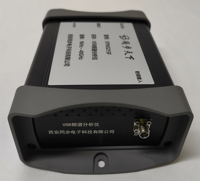

SYN5215系列USB频谱分析模块功能特点
1、测试模式包括标准频谱测试、IQ信号流测试、检波分析和实时频谱测试;支持多种数字调制信号测量,频谱图包括标准频谱图,瀑布图,时域波形图,功率波形图和概率密度图。
2、频率测量范围:9kHz~40GHz
3、实时分析带宽100MHz
4、频谱扫描速度高达1.1THz/s
5、触发方式:自由运行、电平触发、外触发、定时器触发、1PPS触发等
6、标配产品支持FM/AM信号解析
7、如果需要支持FSK,ASK,FSK,BPSK,QPSK,PSK,QAM等多种数字调制信号测量,可以增加选件满足
8、含相位噪声测试测量功能
9、平均底噪DANL:-161dBm/Hz@1GHz
10、体积小巧,直流+5V供电≤10w,配带专用适配器
11、USB通信接口,搭配上位机软件使用

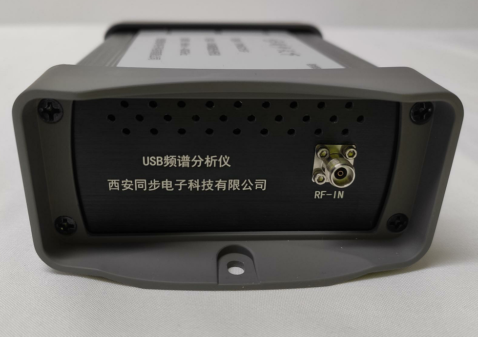

usb频谱分析仪模块使用方法
将待测信号接入该SMA接口
用USB线缆将频谱分析仪模块和电脑连接
电脑上打开配套的上位机软件
