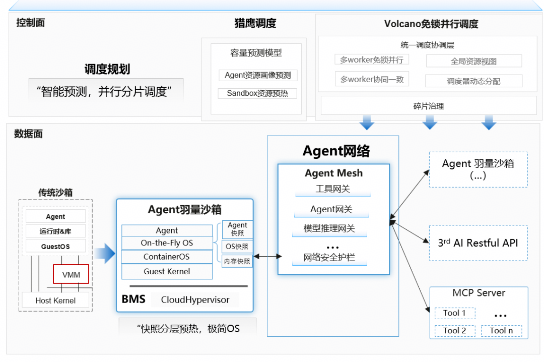

图 1. Agent 猎鹰调度与羽量沙箱
Agent 沙箱并行规划与调度
通过采用容量预测技术,对 Agent 资源进行精准画像与预热管理。与传统基于时序的算法相比,该模型将拟合精准度提升30%,资源碎片率降低25%,利用率提高10%。在并行调度方面,系统基于资源碎片率、资源余量和预热分配量三个维度的因素,采用分片并行调度机制,使调度吞吐量显著提升至原来的5倍。在生态主导方面,项目在 CNCF 社区内主导了 Volcano 沙箱调度器生态的建设,吸引了超过200家公司参与使用,形成了良好的社区影响力与客户基础。

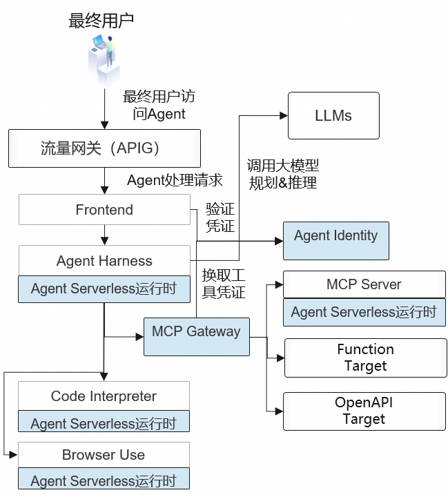

采纳轻量级虚拟化技术(microVM),将 Agent Harness 协调层 与 Sandbox 执行层 彻底解耦,支持 Serverless 按需模式,配置合理的闲置超时回收策略。通过 SessionID 保证多轮对话路由到同一实例维持状态,并将会话日志外置持久化。Harness 故障后,新实例可重放日志恢复任务,实现“断点续传”。
图 2. Agent  Runtime 运行时架构

华为云针对 Agent 与容器场景进行了极致优化,构建了由“基础操作系统 ContainerOS + 动态生成操作系统 On-the-fly OS”相结合的组合方案,  实现羽量级虚拟化,匹配 Agent 和 Serverless 场景对开销和速度的极致诉求。其中,ContainerOS 仅包含运行容器所必需的基础服务,On-the-fly OS 根据 Agent 运行需求组装和构建所需的 OS 的增量系统 。该方案采用轻量化的内核与根文件系统,可实现秒级启动,且空载状态下的内存占用低于50M字节。作为不可变基础设施,基础操作系统的根文件系统为只读,并以镜像为粒度进行原子化的升级与回滚操作。

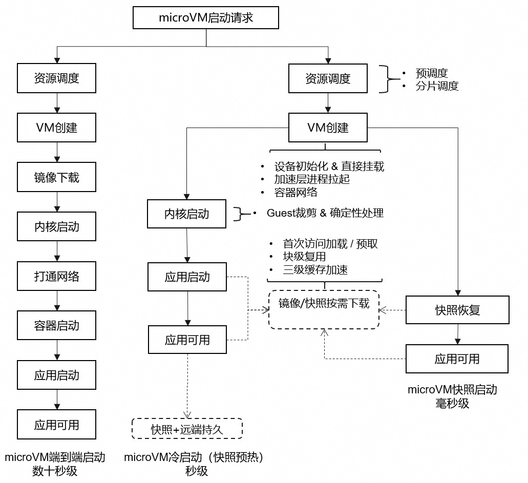

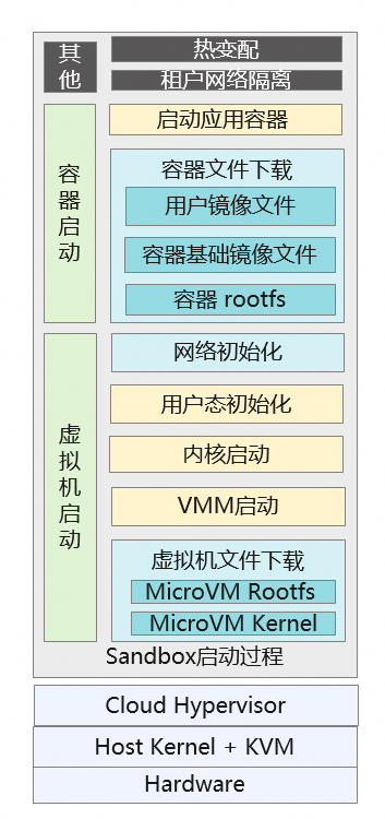

通过对 Sandbox 依赖资源及关键流程的预置,系统在计算、网络、存储及启动文件等方面提前准备,将资源准备时间从秒级压缩至毫秒级。在启动优化方面,采用操作系统裁剪与共享内存技术加速虚拟机启动,同时结合快照启动、Fork 机制以及容器组件的预热与重用,使实例创建时间从十秒级缩短至100毫秒。此外,基于预热实例的分层管理能力,系统根据供给性能构建分层预热池,并依据客户使用特征持续优化预热策略,最终将预热命中率提升至冷启动实例占比的80%。1,3.png

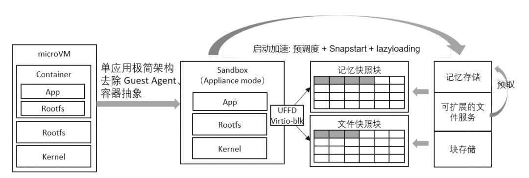

图4. 基于预调度 + Snapstart + lazyloading的microVM启动

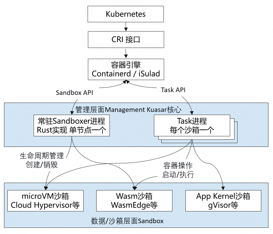

首先,为了应对云原生时代不同场景对安全隔离与弹性效率的多样化需求,以 CNCF (云原生计算基金会)旗下的多沙箱容器运行时项目 Kuasar 为底座,通过采用单 VM 单应用的极简架构,并剔除 Guest Agent 等冗余组件,打造出轻量化的 Appliance Sandbox 模式,目标是使单沙箱的底噪降低20%。
图5. 云原生计算基金会CNCF多沙箱容器运行时项目Kuasar
其次,为了实现亚秒级甚至百毫秒内的极速启动,方案扩展了 VMM 以支持基于 UFFD 的内存缺页 Hook,实现内存懒加载,并将 Snapstart 作为 Kuasar 的标准启动方式,同时结合虚拟机内存只读页面的复用技术,在降低资源消耗的同时确保单沙箱启动延迟小于100毫秒。
最后,为了支撑大规模、高并发的创建需求,即持续10分钟每分钟创建10万个沙箱,方案设计了一个基于块级复用与内容寻址技术的镜像分发底座。该底座在多租户云系统中,将不同租户的镜像数据切块并计算指纹:相同指纹的数据块在多租户间复用,不同指纹的则按租户隔离存储,同时通过全链路块级加密保障安全合规。最终,这一设计在同构工作负载下实现了10倍的存储与带宽缩减,大幅降低了总成本,达成了成本优化与安全合规的双重竞争力。
图6. microVM 的快速启动和批量创建
