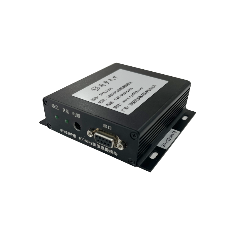

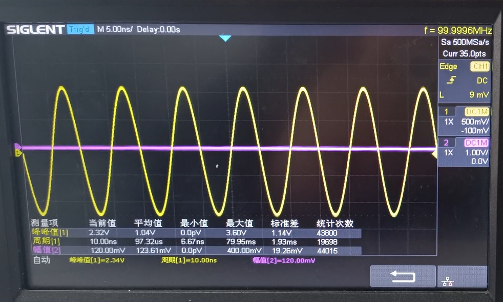

1. 是否具有智能驯服锁相技术:智能驯服锁相技术即是指在驯服晶振过程中通过不断计算学习恒温晶振的温度及老化等特性,在丢失北斗GPS信号后自动复现该驯服学习过程,对恒温晶振的温度特性和老化率等指标进行补偿,继续提供高可靠性的时间和频率基准信息输出。通常它可以将恒温晶振的频率准确度提高至5E-12量级以上;
2. 是否体积小巧;这款设备的外壳尺寸为104mm×95mm×28mm,外出使用携带方便,可放于衣服口袋或手提包中;
3. 是否功耗低:这款设备支持接收直流5V或12V的电源供电,产生的功耗为3.5W,是一种功耗极低的设备;

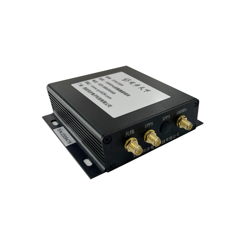

4. 是否输入信号选择多:驯服晶振模块除了可以接收常见的GPS北斗卫星信号外,是否还可以选择接收GNSS/1PPS/TOD等其他信号源输入;
5. 是否选件多样;驯服晶振模块的选件多达20种,客户可依据自身实际需求搭配选择合适的选件,以此满足不同类型的需求;
6. 是否可设置XPPS脉冲信号:锁相晶振支持频率在0~50MHz范围内的XPPS脉冲信号选择,满足用户不同需求;
7. 是否具有1PPS脉冲信号:设备具有1PPS输出口,我们便可以通过该输出口的输出数据计算出设备内部的定时精度,以此来核验设备内部接收机参数是否准确;
8. 是否有串口输出:通常串口输出携带着时间信息及定位信息,那么有串口输出,代表着我们可以通过串口软件查看到年月日时分秒,定位等信息;
9. 是否可以定制国产化:随着国家发展及政策要求,越来越多的产品需要能够做到全国产化或核心技术可国产化替代要求,该产品可以定制做全国产化,满足用户长期使用需求。
