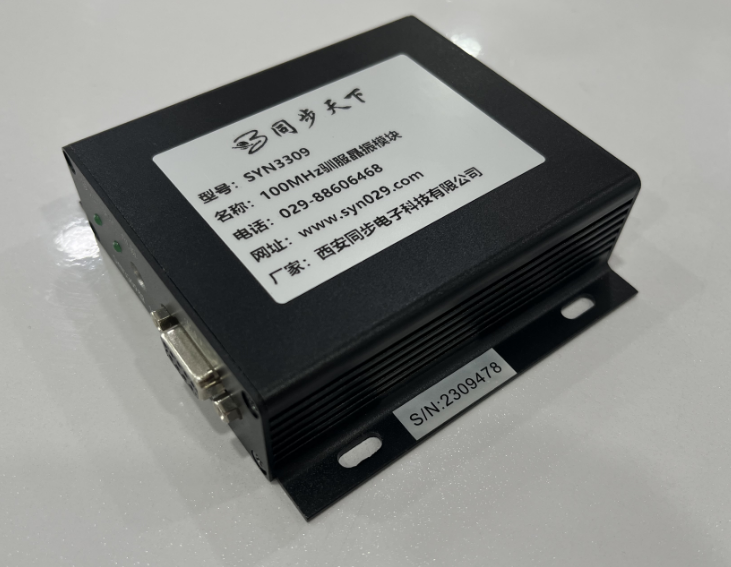

常用的卫星驯服晶振模块或板卡推荐产品型号为SYN3307型GNSS驯服晶振模块和(提供1路提供10MH频点信号)SYN3309型100MHz驯服晶振模块。今天我们重点介绍一下100MHz模块的接口和使用方法。
产品功能特点:
1、输出1路正弦100M信号,可选方波
2、幅度≥7dBm(典型值9dBm)
3、频率准确度≤5E-12(参考锁定24小时平均值)
4、守时精度≤100us (参考失效24小时内)
5、输出1路TTL电平的1pps脉冲信号,可选LVDS电平输出

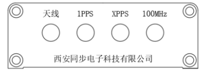

接口介绍:
天线:卫星天线连接口,SMA接口;
2、1PPS:模块秒脉冲信号输出口,SMA接口
3、XPPS:模块可设频率信号输出口,SMA接口;(预留)
4、100MHz:频率信号输出口,100IHz正弦信号,SMA接口

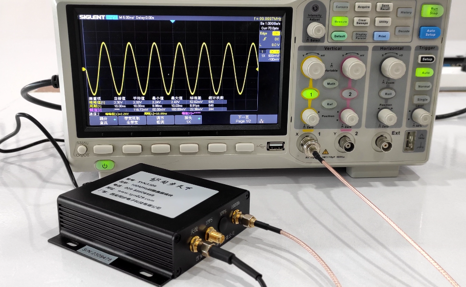

6、将100MHz锁相晶振输出的信号接入示波器,查看波形
7、如需要查看谐波杂散,接入频谱仪即可测试观察。
