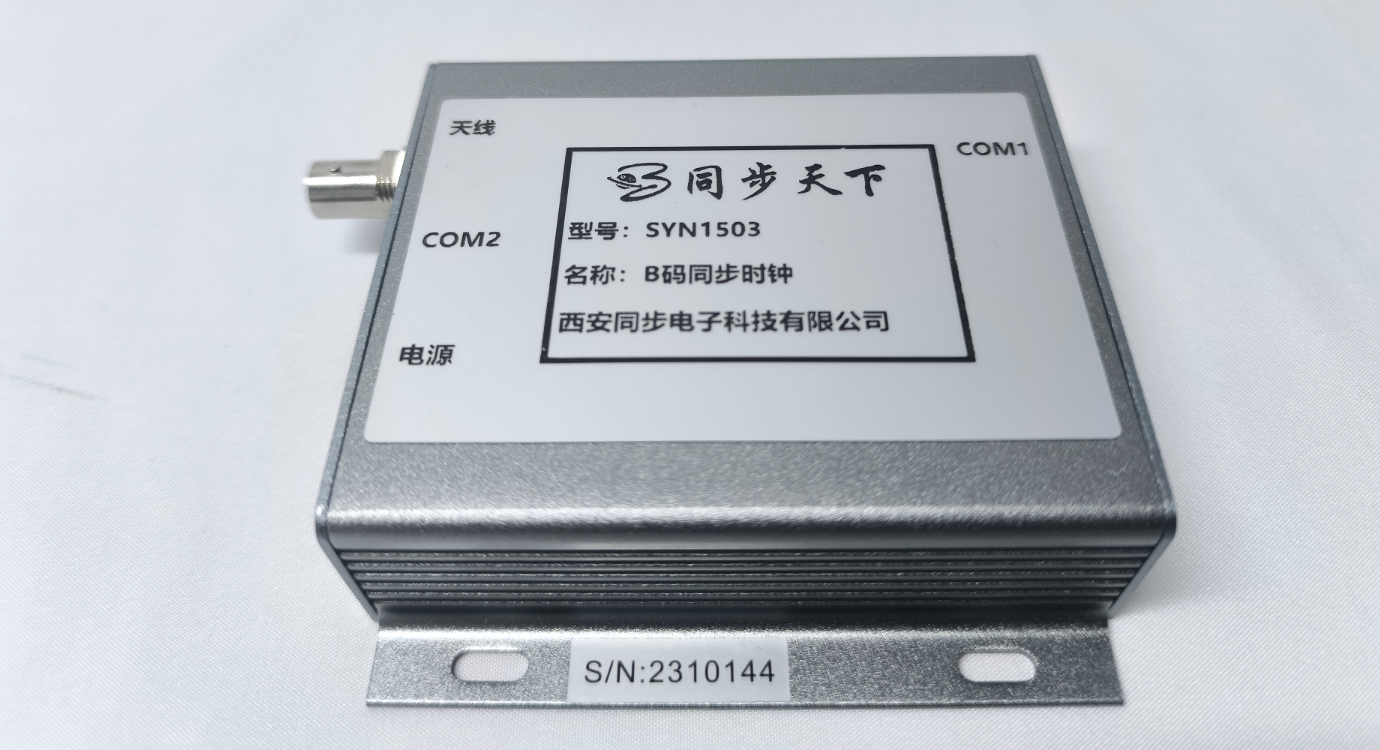

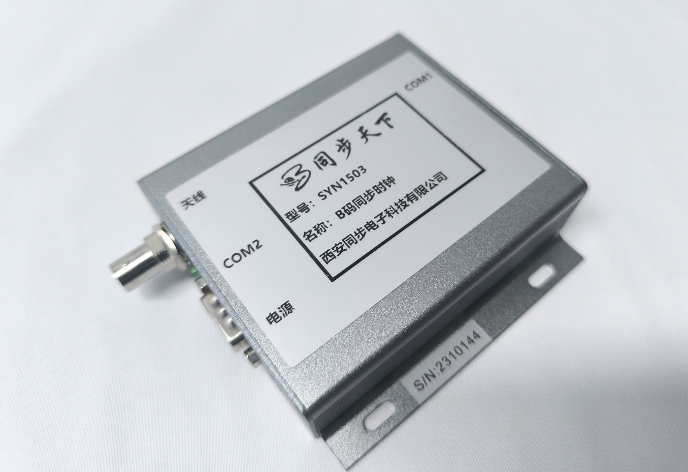

IRIG-B码是时间系统中的一种常用串行传输方式,较并行传输方式其物理连续简单、传输距离远,接口标准化,国际通用。SYN1503型B码同步时钟用外部参考时间信号对本机进行时间同步,产生高精度交直流IRIG-B码。

SYN1503型B码同步时钟体积小巧,能接受GNSS卫星信号,也可接受北斗卫星信号源。并且能支持通过串口手动设置任意时间。而输出的信号,既可以支持BDC也可以支持BAC,兼容IEEE1344/STD200/DL/T 1100.1-2018标准。也能够输出输出定时同步信号(1PPS),TTL接口输出。
