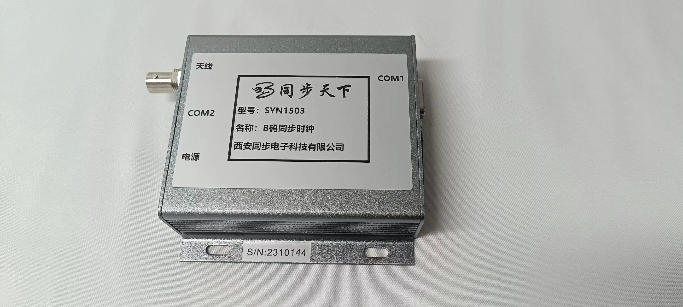

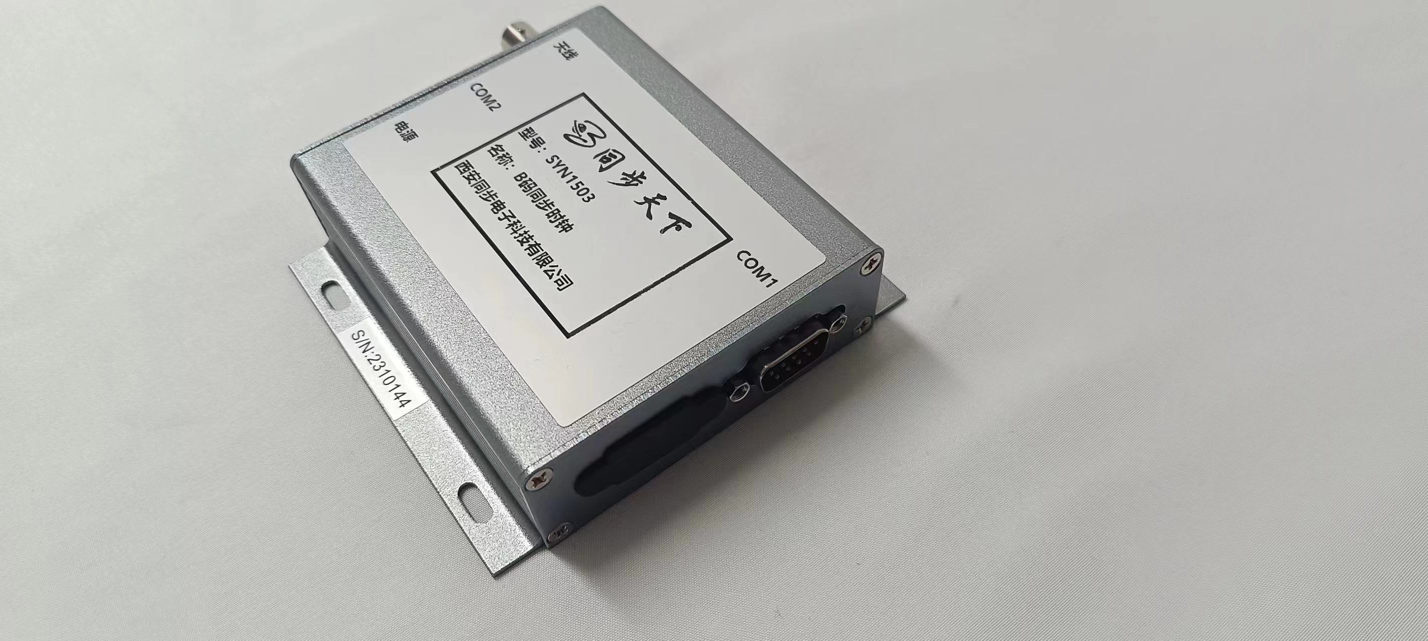

IRIG-B码产生器有芯片、模块化、便携式机箱、标准上机架机箱、PCIE/PCI/CPCI等插槽板卡形式,如西安同步生产的SYN1516、SYN1501、SYN1503、SYN1102或者SYN4632型等,都可以产生高精度的B码授时信号,其中SYN1503型B码同步时钟采用小型模块化设计,体积仅有104*94*28mm,内置高精度接收机,定时精度≤30ns,确保模块本身的时间与卫星标准时钟高精度同步,同时输出授时精度优于200ns的1路IRIG-B(DC)信号,标配RS485/422电平,可选DCLS,支持用户以串口指令的方式手动输入起始时间开始授时,可以适用于绝大多数客户的B码授时信号需求。
