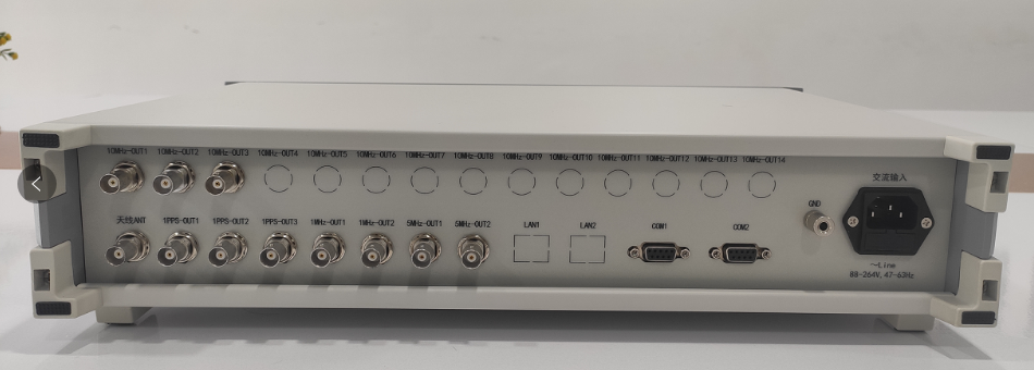

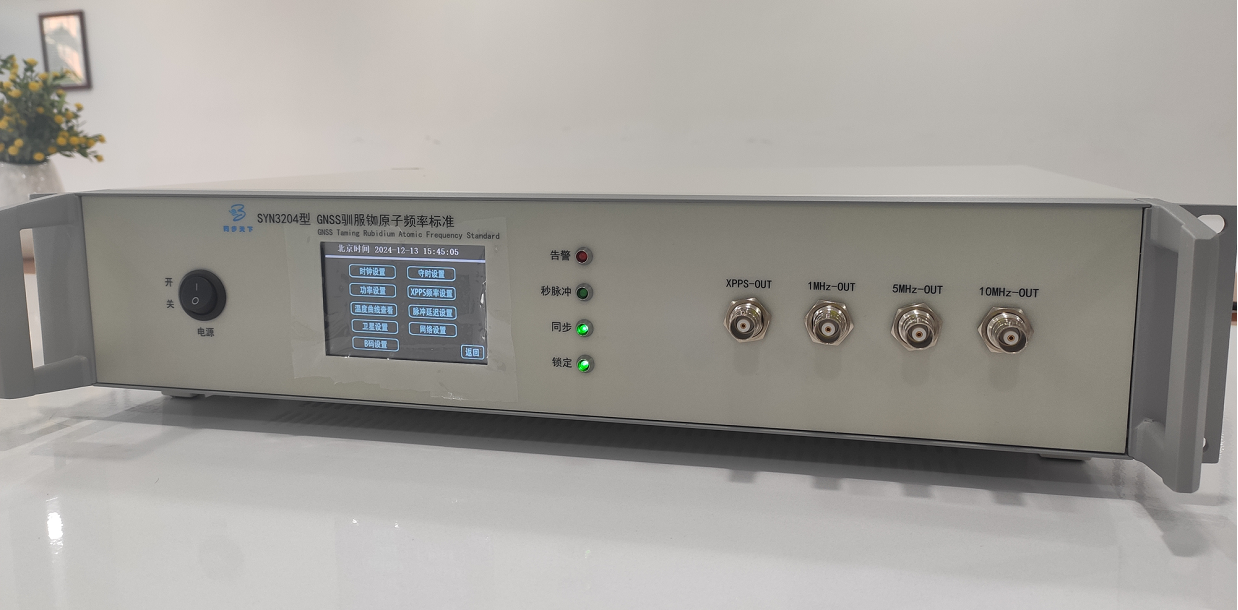

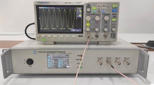

SYN3204型GNSS驯服铷原子频率标准在全国很多计量院所均有使用。
该款时间频率标准接收GNSS卫星信号,守时和驯服可以自由切换。
输出多路10MHz/5MHz/1MHz/1PPS信号,前面板分别输出1路幅度可调的1MHz/5MHz/10MH信号。
设备前面板设计有1路XPPS信号输出,频率范围为范围为0~50MHz,其中0~1MHz脉冲与卫星1PPS上升沿同步输出。
