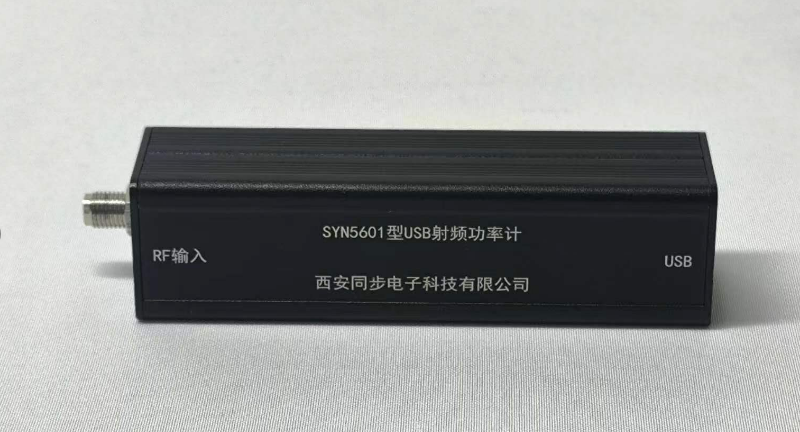

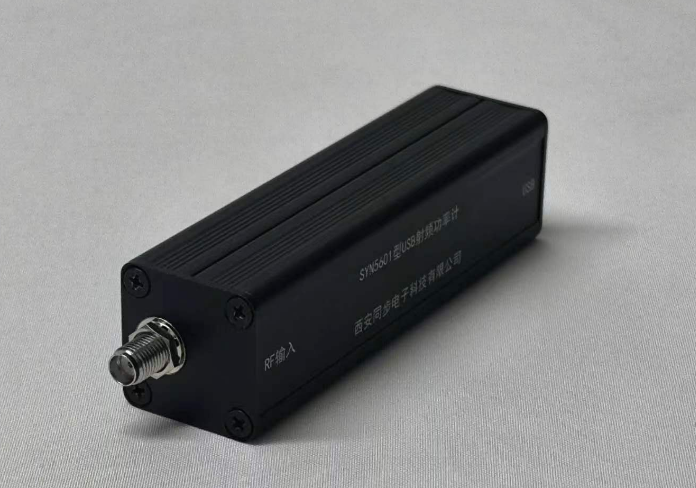

虽然测功率我们可以使用多种可以测量功率的仪器设备例如频谱分析仪、网络分析仪、矢量信号分析仪和功率计。但是功率计是最精准的仪器。台式的微波功率计可以参考SYN5623型,便携USB类型的参考SYN5601型USB微波功率计等。
四、主要技术指标:
1、频率范围
在挑选usb射频功率计时首先需要确认频率范围是否满足,保证功率计可靠工作的输入信号的频率覆盖范围,该指标主要取决于功率计探头。如果频率范围不合适,功率准确度就会没有保证,无法正常使用。
SYN5601型USB射频功率计可覆盖10MHz~70GHz频率范围。

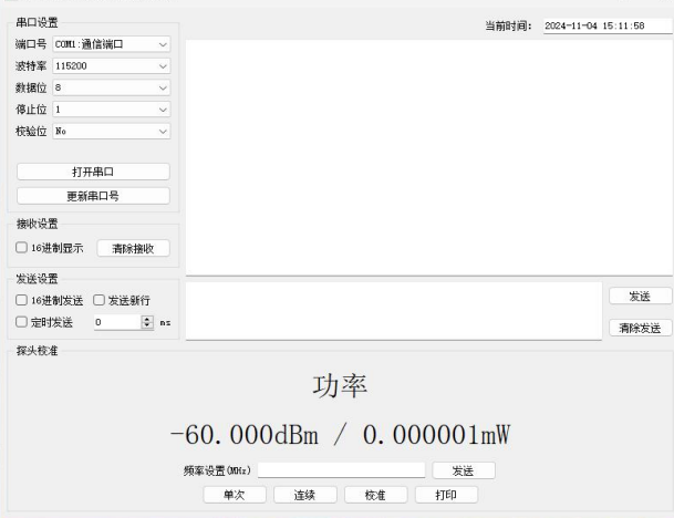

零点调节指在没有功率输入的情况下,使功率计的指示归为零。老式的功率计需手动来调节,而现代的射频微波功率计例如SYN5601型就是通过上位机软件的控制自动完成零点调节。调零误差主要影响小信号的测量,对大功率来说其误差可忽略不计。
