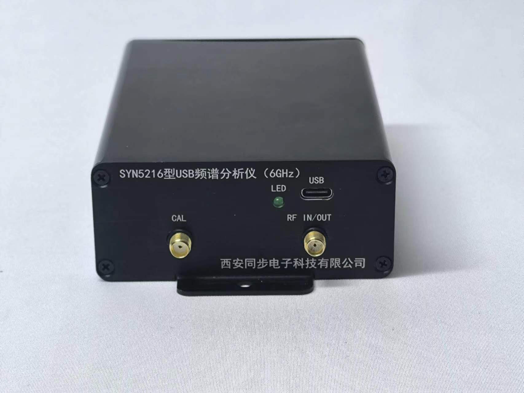

今天我们要介绍的SYN5216型频谱分析仪模块是一款小巧轻便的usb微型频谱分析仪,具备出色的性能和简便的操作。
该款频谱分析仪既可以在实验室使用,也可以装在包里轻松携带去外场做实验。用户能轻松使用它进行频谱分析、信号监测和故障诊断等任务。
USB微型频谱分析仪,顾名思义就是利用USB接口即插即用特点而设计的具有采集、捕获、处理等功能的高速和高性能硬件。
便携频谱分析仪通过USB接口与电脑直连,再结合上位机软件,在电脑里完成对设备的控制、分析和显示等测试测量工作。
SYN5216型USB频谱分析仪特点
1、USB通信供电、体积小巧方便携带尺寸120x88x38mm
2、除了频谱分析功能,该款设备还可以当做射频信号源使用。
3、频谱测量范围为100kHz~12GHz
4、射频信号输出范围:100KHz~5.4GHz
5、平均底噪(DANL)-166dBm/Hz

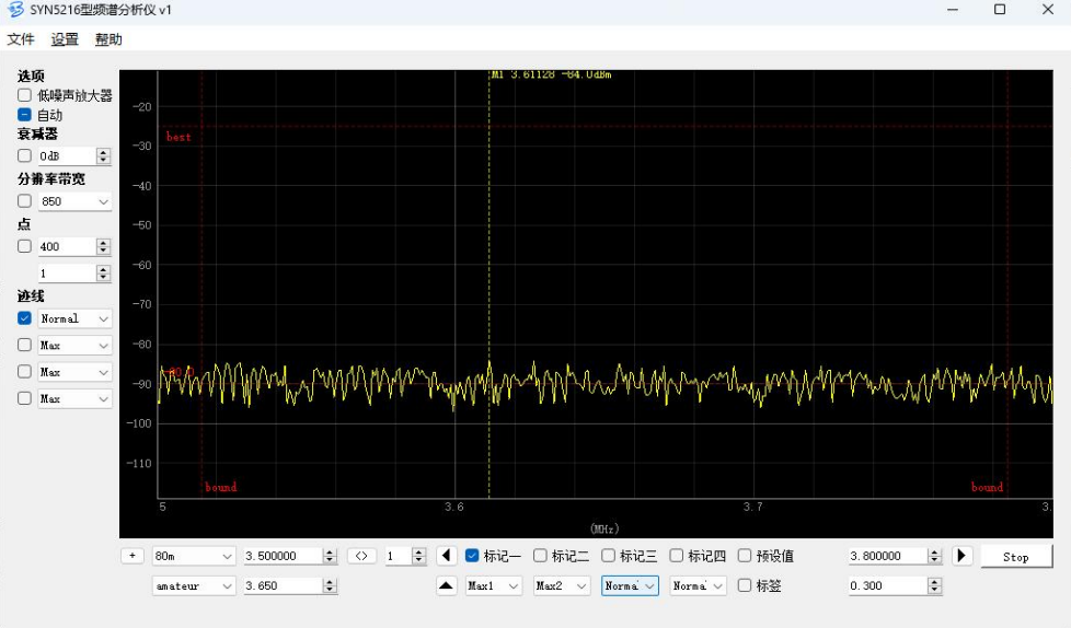

便携频谱分析仪使用方法
将待测信号接入该SMA接口
用USB线缆将频谱分析仪模块和电脑连接
LED 指示灯亮,通电正常
打开配套的上位机软件
设置其起始频率和终止频率
每个预设频率都有起始和终止频率,选择预设频率后,界面会自动锁定在预设频率设定的起始和终止频率的范围内,方便观察这个范围的频谱。
设置分辨率带宽
分辨率带宽主要用于调节频谱分辨率,帮助用户更准确地分析信号频谱特性。分辨率带宽越小,频谱分辨率越高,可以更精确地观察信号的频谱细节。 可选:0.2、1、3、10、30、100、300、600 和 850 kH。
点击运行即可观察分析频谱情况。
