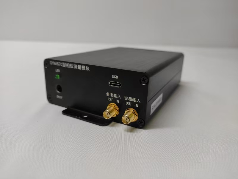

SYN657系列相位差测试模块从低频到2.7GHz频率范围内两输入同频信号之间的相位差、频率差和幅度比,0~360°相位测量范围,多达12路信号同时测量(相当于六组信号同时鉴相)。

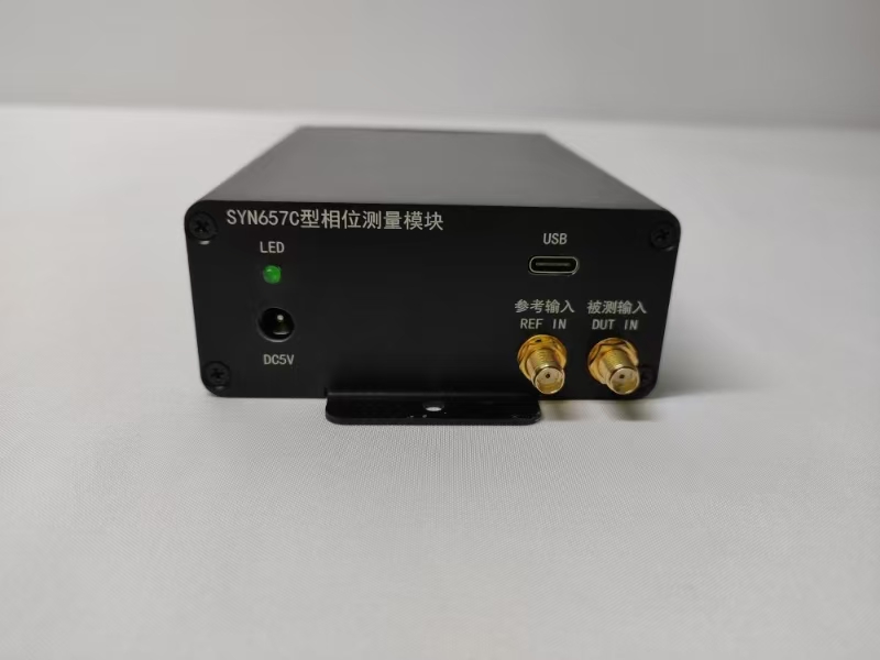

SYN657C型鉴相器输入频率20Hz~1MHz。鉴相分辨率0.001°,鉴相精度20Hz~50kHz : ±0.2°,50kHz~1MHz : ±(f*0.004)°(f单位为kHz)。
设备设计为直流DC5V供电,体积小巧尺寸120x88x38mm,重量约300g体积小巧方便集成或携带。
该系列的相位检测模块默认不带液晶显示屏通信接口是USB Type-C,将其连接到电脑上可以输出测量结果。可以增加选件带液晶触摸屏,查看测量结果或者设置各种参数。

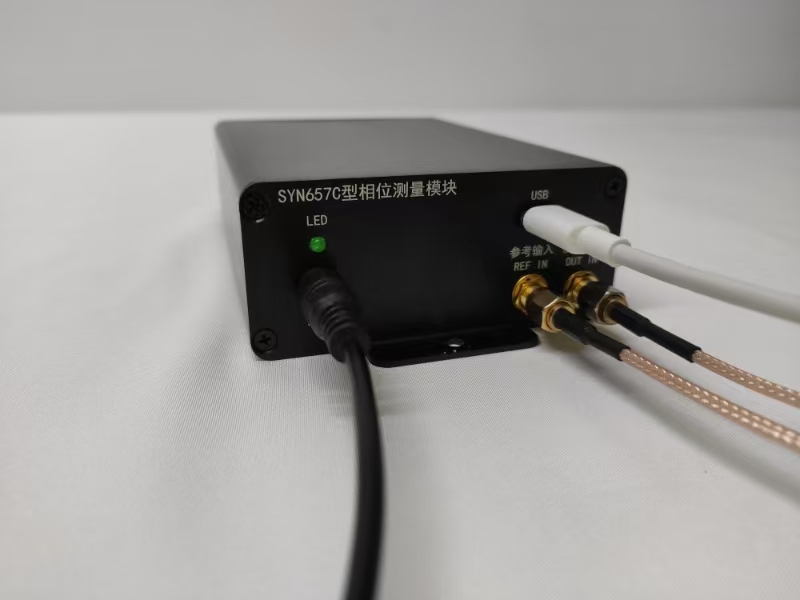

分别将参考输入和被测输入2路频率信号接入鉴相器模块

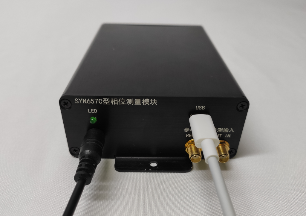

将相位检测模块和电脑用USB Type-C线缆连接
5V供电,电源指示灯常亮,表示供电正常

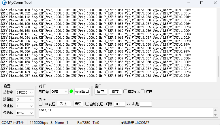

在电脑上打开串口调试软件
选择串口号,波特率选择115200,停止位1,数据位8,奇偶校验:无
接收鉴相器实时测试结果,测试结果包含相位差,频率,幅度和幅度比。
