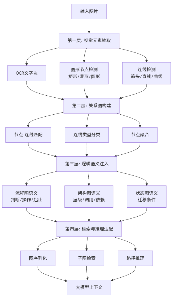

一个能处理逻辑关系的多模态RAG系统,我把它拆成四层。画一张图:
第一层 视觉元素抽取
目标:从图片中定位所有“有意义的视觉单元”
  • 文字块:OCR检测+识别
  • 图形节点:矩形、菱形、圆形等(用目标检测模型,如YOLO微调)
  • 连线:箭头、直线、曲线(用线段检测或语义分割)
输出:边界框+类别+文字内容
第二层 关系图构建
目标:把零散元素连成图结构
  • 节点-连线匹配:判断每条连线连接哪两个节点(基于IOU或端点距离)
  • 连线类型分类:箭头有方向,直线可能无向,虚线表示特殊语义
  • 节点间聚合:把矩形内的多行文字合并成一个节点
输出:有向图 G=(V,E),V包含节点文本和类型,E包含起点、终点和连线类型
第三层 逻辑语义注入
目标:识别图的内在逻辑类型
  • 流程图语义:识别判断节点(菱形)、起止节点(跑道形)、操作节点(矩形)
  • 架构图语义:识别层级关系(上下分层)、调用关系(箭头方向)、依赖关系(虚线)
  • 状态图语义:识别状态迁移条件(边上的标签文字)
可以用一个小型的GNN或多模态prompt调大模型完成分类,但不用太复杂,规则+少量样本分类即可
输出:带语义标签的图(例如 node.type=decision, edge.semantic=flow_condition)
第四层 检索与推理适配
目标:让大模型能够“读图”
  • 图序列化:把图转换成文本描述,例如‘从节点A(用户上传)经箭头流向节点B(系统校验)。若校验通过,经箭头到达节点D(存入数据库)’
  • 子图检索:根据用户问题中的实体(如‘驳回’),检索图中包含该实体的子图
  • 路径推理:给定两个节点,提取所有可达路径,按节点顺序生成文本
输出:供大模型回答的结构化上下文
这套架构的核心在于第二层和第三层。大部分团队止步于第一层,面试时只能说出OCR+多模态模型,却讲不清“连线怎么匹配节点”“菱形和矩形怎么区分”。而这正是百度这类公司考察的深度。
