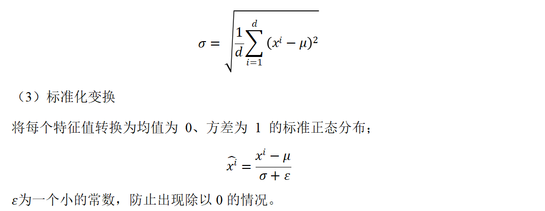

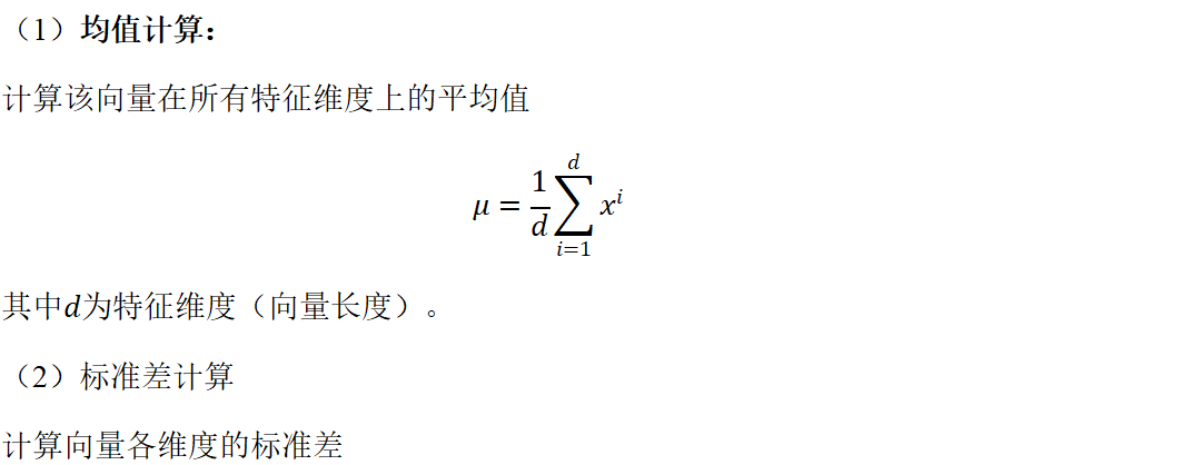

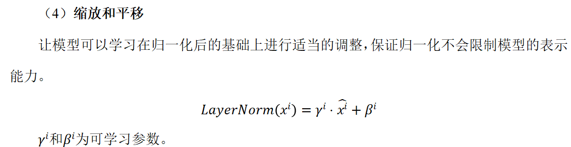

假如某个token的特征向量为x=[x1,x2,x3,x4,...,xd],

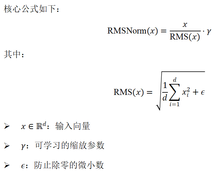

2.2 RMSNorm
RMSNorm(Root Mean Square Normalization,均方根归一化)去除了均值标准化操作,仅基于输入特征的均方根(RMS)进行缩放。实践表明去除均值(实践观察均值本来就接近0)不会影响模型性能,反而带来更稳定、更高效的归一化形式。所以归一化后的数据趋向于标准正态分布。目前,RMSNorm 已成为主流 LLM 中最常用的归一化方式。

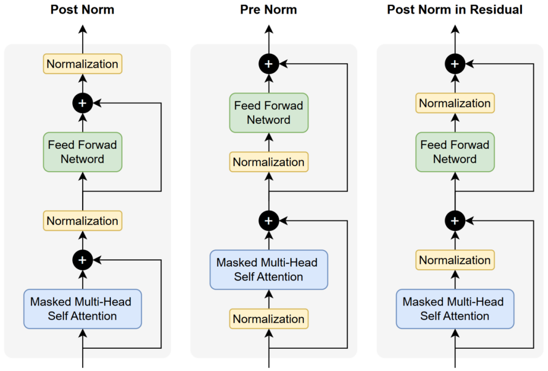

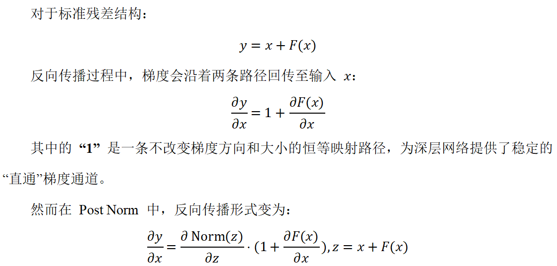

4.2.1 Post Norm
Post Norm是Transformer中最初采用的归一化放置方式,其结构是在子层(如Self-Attention或FFN)计算完成并与残差相加之后,再对结果进行归一化处理。
由于归一化操作会对输入进行缩放、标准化等处理,梯度在回流时也会被相应扰动,使原本应保持恒等的梯度路径不再保持为 1,从而削弱了残差连接提供的稳定梯度通道。

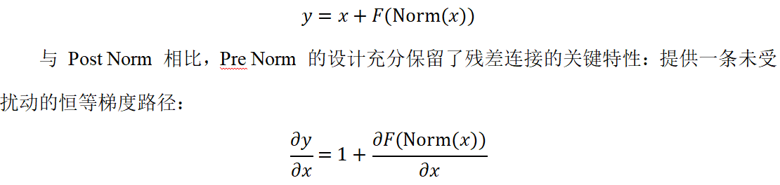

4.2.2 Pre Norm
Pre Norm是在进入子层(如 Self-Attention 或 FFN)之前先对输入进行归一化,然后再执行子模块计算并与残差相加:

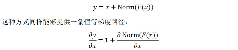

4.2.3 Post Norm in Residual
与传统 Post Norm 的相比,它依然将归一化作用在子层输出之后,但归一化的位置被移动到残差路径内部:
