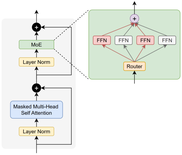

1.概述
混合专家模型(MoE,Mixture of Experts)核心思想是:使用多个并行的 FeedForward(专家)替代单一的 FeedForward 层,并通过 Router(路由器)根据输入 Token 选择其中少量最合适的专家参与计算。这样大幅增加了模型的总参数量,又不会等比例增加计算量。

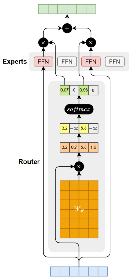

2. MoE的工作流程
2.1 前向传播的具体步骤如下
(1)路由得分计算
Router 接收 Token 的隐藏表示,并通过线性映射为所有专家生成一组得分。
(2)选择 Top-k 专家
从得分中选取得分最高的 k 个专家,其余专家在本次计算中不参与处理。
(3)计算路由权重
对被选中的专家得分执行 softmax,得到归一化权重,用于表示各专家在最终输出中的贡献比例。
(4)专家执行前向计算
被激活的专家分别对输入 Token 进行独立计算,生成各自的输出。
(5)加权合并输出
将所有激活专家的输出按照路由权重加权求和,得到 Token 在 MoE 层的最终表示

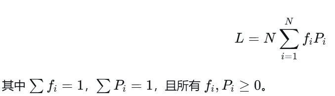

2.2 负载均衡辅助损失
负载均衡辅助损失(Load Balancing Auxiliary Loss) 是一个额外加到总训练损失上的惩罚项,它的作用是鼓励路由器将 token 均匀地分配给各个专家,避免出现某些专家被频繁使用而其他专家几乎闲置的“专家坍塌”问题。其数学表达如下:
下面是Switch Transformer 负载均衡辅助损失的数学原理:

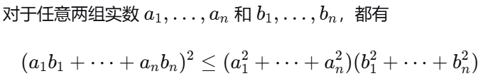

已知柯西不等式:
因为路由概率Pi​和分配统计fi有很强的正相关,那么最小化∑Pi​fi就几乎等同于最小化∑Pi2(或∑fi​2)。
于是把问题转成:在∑fi=1且fi≥0的条件下,求∑fi​2的最小值。
构造两组实数:a=(f1,f2,…,fN),b=(1,1,…,1)。根据柯西不等式:
等号成立当且仅当 (f1,f2,…,fN​) 和 (1,…,1)成比例,即所有fi相等,即每个fi。
这就是为什么损失设计成这个样子,最小值为 1,而且这个最小值点与完全均衡的状态完美对应,这个完全均衡的状态自然就会成梯度方向。
