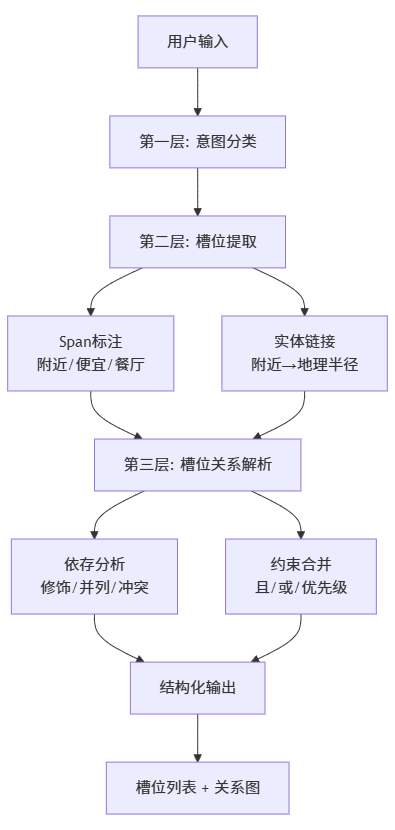

一个能处理“附近+便宜”这类复合约束的意图识别系统,需要从三层重构。用这张图来说明:

第二层:槽位提取的进阶要求
传统做法是序列标注,给每个词打标签(B-price, I-price, B-distance, I-distance)。但对于“附近”这类词,它不是具体数值,而是一个相对范围。
工程上需要做两件事:
  • 实体标准化:“附近”映射成“radius=3km”(城市POI密度中位数),“便宜”映射成“price_range=0-80元”
  • 边界识别:确保“附近”修饰的是“餐厅”还是整个动作“找”。看依存关系——“附近”通常附着在地理名词或直接作状语。
第三层:槽位关系解析(核心难点)
这一步决定了最终查询是“AND”还是“OR”。实现方式有三种:
方式一:规则模板。预定义常见组合模式,例如“A的B”中A修饰B,“又A又B”中A和B并列。优点是可控,缺点是泛化差。
方式二:轻量依存解析。用一个小型BERT判别两个槽位之间的语义关系。输入[CLS]槽位A [SEP]槽位B [SEP]原句,输出关系类别(并列/修饰/冲突/无关系)。我们内部测试准确率能做到87%。
方式三:大模型直接生成结构化输出(GPT-3.5/4级别)。给定prompt,要求输出JSON,key为槽位类型,value为值,并增加relation字段列出约束组合逻辑。优点是准确率高,缺点是延迟和成本。
生产环境的成熟方案是方式二+方式三结合:离线用大模型生成高质量训练数据,在线用小模型推理。
有了关系解析层,系统才能输出类似这样的结构:
  "intent": "search_restaurant",
  "slots": [
    {"type": "distance", "value": "nearby", "normalized": "radius_3km"},
    {"type": "price", "value": "cheap", "normalized": "0-80"}
  "constraints": {
    "operator": "AND",
    "relations": [["distance", "price"]]
面试官期待的答案,就是你能讲清楚这一层怎么设计和测试。
