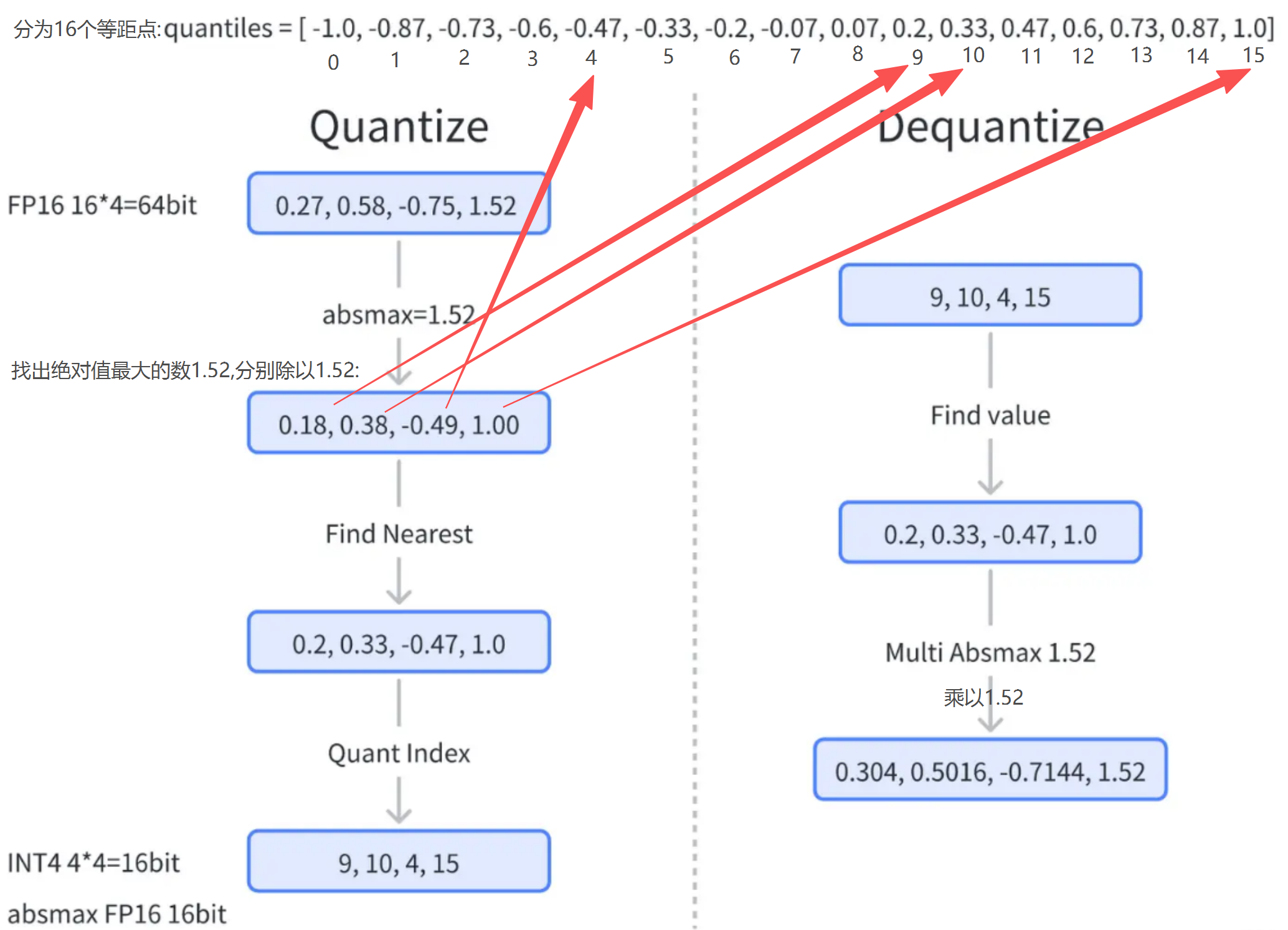

量化(Quantization) 是一种通过降低数值精度(例如从 16-bit 降至 4-bit)来压缩模型、节省显存的技术。传统 4-bit 量化通常采用如下流程:
①使用权重的最大绝对值(absmax)将权重归一化到区间;
②将该区间均匀划分为16(4bit二进制表示的最大值)个等距格点;
③每个权重被映射到最近的格点,并以对应的 4-bit 索引存储。
这种方法只需要存储4-bit的索引和absmax,然后经过算法就能原值近似还原。一般absmax使用32bit保存,如果有n个数,则需要显存是(32+4n)bit。而原始的数字则需要16n bit。当n比较大的时候,几乎省四分之三的显存。
实际观察到大语言模型的权重是近似服从标准正态分布(均值为 0,方差为 1)。所以QLoRA 使用4-bit NormalFloat(NF4)量化,将标准正态分布按累积概率均分为 16 个等概率区间;每个区间选取其中位数作为该区间的量化代表值。这样得到的量化格点在 0 附近更密集,在两端更稀疏,与权重的实际分布高度匹配,从而显著降低量化误差。参考上图中的过程,将NF4的16个等距点替换掉均匀分布的等距点,就可以进行NF4量化和反量化。
NF4的16个等距点
Index 15 14 13 12 11 10 9 8 7 6 5 4 3 2 1 0
NF4 1 0.6962 0.5251 0.3949 0.2844 0.1848 0.0911 0 -0.0911 -0.1848 -0.2844 -0.3949 -0.5251 -0.6962 -1 /

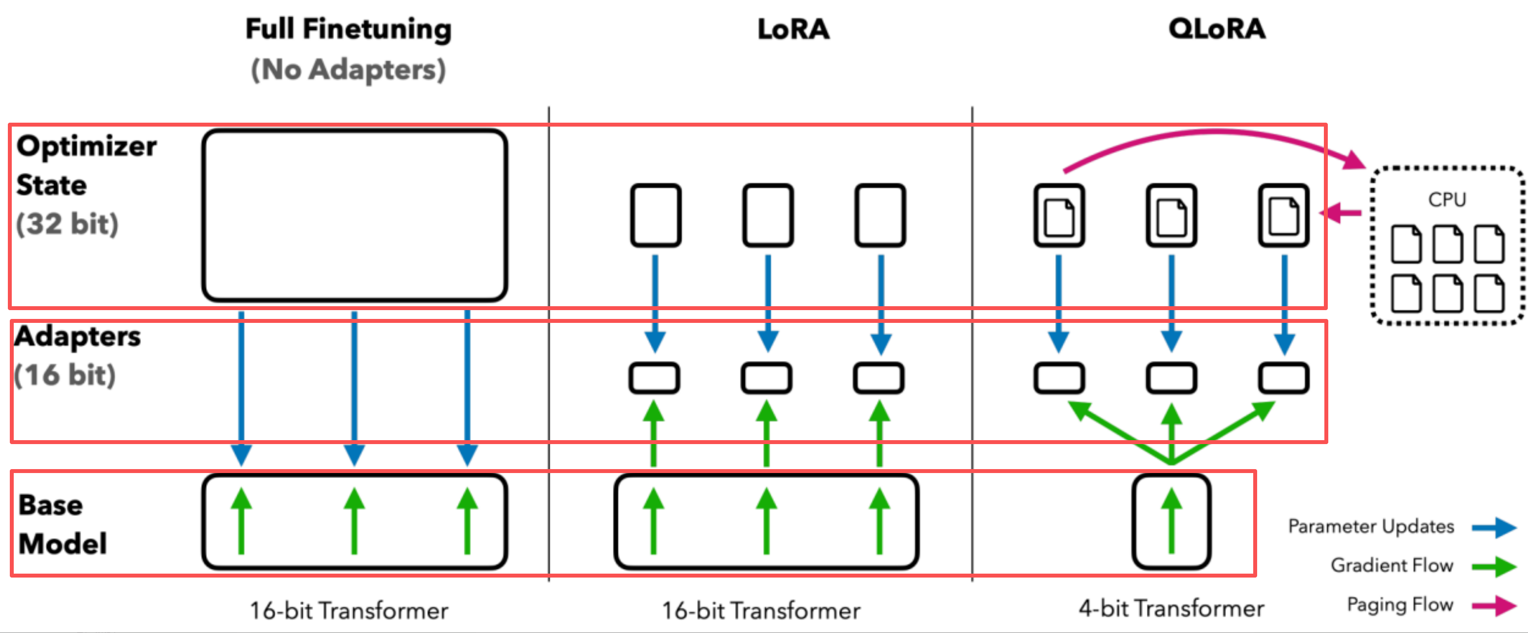

(3) 分页优化器(Paged Optimizers)
在微调过程中,优化器状态(如 Adam 的一阶矩、二阶矩)往往比模型权重本身更占显存。QLoRA 使用了 分页优化器(Paged Optimizer) 技术,使优化器状态能够按需加载、按需卸载,从而更加高效地利用显存。
其核心思路是:
① 将优化器状态拆分为多个小块(pages);
② 仅在需要更新某层时,临时把对应 page 载入到显存;
③ 更新完成后立即将该 page 写回内存,并从显存中释放;

4. 总结
LoRA相对于全参微调主要降低了优化器状态,梯度和激活值对显存的占用。QLoRA在LoRA基础上,继续降低了模型参数和优化器状态对显存的占用。所以总体实现了仅更新少量参数或引入少量可训练模块,在显著降低资源消耗的同时,高效适配目标任务。
