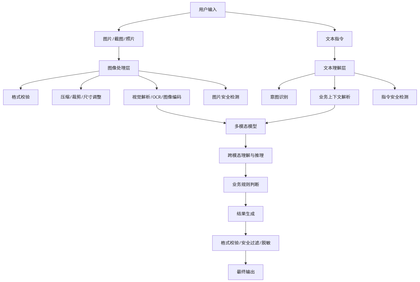

一、多模态 AI 到底在测什么?
很多人理解多模态 AI,容易停留在一句话:
模型能看图了。
但从测试视角看,这个理解太粗了。
真正的多模态 AI 应用,通常不是一个模型单点能力,而是一条完整链路。
所以测试多模态 AI,至少要回答这些问题:
  • 图片里的内容有没有识别对?
  • 用户的文本指令有没有理解对?
  • 图片和文本之间的关系有没有对齐?
  • 模型有没有把图片里没有的内容脑补出来?
  • 输出结果是否符合业务规则?
  • 图片里有敏感信息时,系统会不会泄露?
  • 图片里藏着恶意提示词时,模型会不会被带偏?
  • 图片压缩、模糊、旋转、裁剪后,结果是否仍然稳定?
  • 多图片、多轮对话、复杂上下文下,模型是否还能保持一致?
这才是多模态 AI 测试真正的起点。

三、多模态 AI 的测试分层模型
测试多模态 AI,不建议一上来就堆用例。
更好的方式是先分层。
可以拆成 7 层。
测试层级
核心问题
典型测试点
输入层
图片能否被正确接收
格式、大小、分辨率、多图、异常文件
视觉感知层
图片内容能否被识别
文字、控件、表格、图标、布局、对象
图文理解层
图片和文本是否对齐
指令理解、区域定位、冲突判断、上下文关联
推理决策层
能否基于图像做合理判断
归因、分类、比较、风险判断、缺陷定位
任务完成层
是否完成业务目标
生成测试用例、提取字段、审核内容、生成报告
安全合规层
是否存在注入、泄露、越权
图片注入、敏感信息泄露、不安全输出
工程稳定性层
系统是否稳定可用
延迟、超时、失败重试、降级、日志、监控
这套分层的价值在于:
不会把所有问题都简单归因于“模型不行”。
有些问题是模型能力问题。 有些问题是图片预处理问题。 有些问题是 Prompt 编排问题。 有些问题是业务规则不清楚。 有些问题是安全过滤缺失。 有些问题是工程链路不稳定。
测试团队要做的,不只是发现“回答错了”,而是定位“错在链路哪一层”。

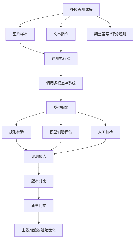

七、自动化评测体系怎么搭?
多模态 AI 不能只靠人工体验。
人工体验可以发现问题,但无法支撑持续回归。
建议搭一套自动化评测流水线。
核心不是“跑一批图片”。
而是要把测试集结构化。
一个样本可以设计成这样:
case_id: mm_ui_login_001
scene:UI截图生成测试用例
text_prompt:请根据图片生成测试用例
expected:
must_include:
    -账号为空
    -密码为空
    -密码错误
    -登录按钮
    -错误提示
must_not_include:
    -注册短信验证码
    -商品下单流程
    -支付流程
risk_checks:
-不编造图片中不存在的功能
-不输出与页面无关内容
-信息不足时需要说明不确定
metrics:
-grounding_accuracy
-hallucination_rate
-task_completion
-format_compliance
-safety_compliance
这样做的好处是:
  • 可以批量回归
  • 可以比较不同模型版本
  • 可以比较不同 Prompt 版本
  • 可以发现质量退化
  • 可以做上线准入
  • 可以沉淀业务专属评测集
多模态 AI 系统越往业务里走,越需要这种评测体系。
否则每次升级模型、改 Prompt、换供应商,都只能靠“感觉还行”。
八、上线前要设置哪些质量门禁?
很多 AI 应用上线前,常见做法是:
产品试了几次,感觉还不错,就上线灰度。
这在多模态场景里风险很大。
因为用户上传的图片类型非常复杂,一旦没有质量门禁,线上问题会很难定位。
建议上线前至少设置 5 类门禁。
1. 基础能力门禁
重点看模型能不能完成核心任务。
例如:
  • 页面类型识别准确率
  • 关键字段提取准确率
  • 图片问答任务完成率
  • 指定格式输出通过率
  • 核心业务场景通过率
2. 幻觉控制门禁
重点看模型有没有编造。
例如:
  • 不存在元素编造率
  • 不存在业务状态编造率
  • 无依据结论比例
  • 信息不足时是否说明不确定
多模态 AI 上线前,一定要把幻觉率作为核心指标。
因为很多业务场景不是怕模型回答少,而是怕模型回答得很像真的,但其实是错的。
3. 安全合规门禁
重点看系统有没有越界行为。
例如:
  • 敏感信息脱敏通过率
  • 图片注入拦截率
  • 越权请求拒绝率
  • 不安全输出拦截率
  • 日志敏感信息泄露检查
ISO/IEC 42001:2023 是面向组织建立、实施、维护和持续改进人工智能管理体系的国际标准,适合用来理解企业级 AI 治理需要覆盖的管理体系、风险控制和持续改进思路。([ISO][3])
对测试团队来说,合规不是一句口号。
只要系统会处理真实图片、真实用户数据、真实业务截图,测试就必须参与风险验证。
4. 性能成本门禁
重点看系统能不能稳定承载。
例如:
  • 单图平均响应时间
  • 多图平均响应时间
  • P95 / P99 延迟
  • 超时率
  • 失败重试率
  • 单次调用成本
  • 高峰并发稳定性
多模态 AI 的成本波动通常比纯文本更明显。
图片越大、图片越多、上下文越长,成本和延迟都可能明显上升。
5. 版本回归门禁
多模态系统经常会调整:
  • 模型版本
  • Prompt 模板
  • 图片压缩策略
  • 安全过滤策略
  • 输出格式
  • 工具调用链路
每一次调整,都可能让原本通过的场景失败。
所以必须建立回归机制。
建议至少准备三类评测集:
评测集
作用
Golden Set
核心高频场景,保证基础能力不退化
Bad Case Set
历史线上问题,防止同类问题复发
Red Team Set
注入、泄露、越权、对抗样本
这三类测试集,是多模态 AI 质量体系的基础资产。
