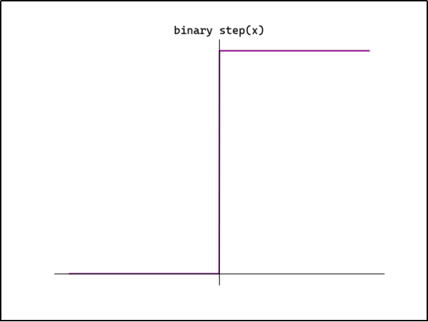

2. 阶跃(Binary step)函数
致命缺陷:导数恒为0,阻断梯度传播的通路。

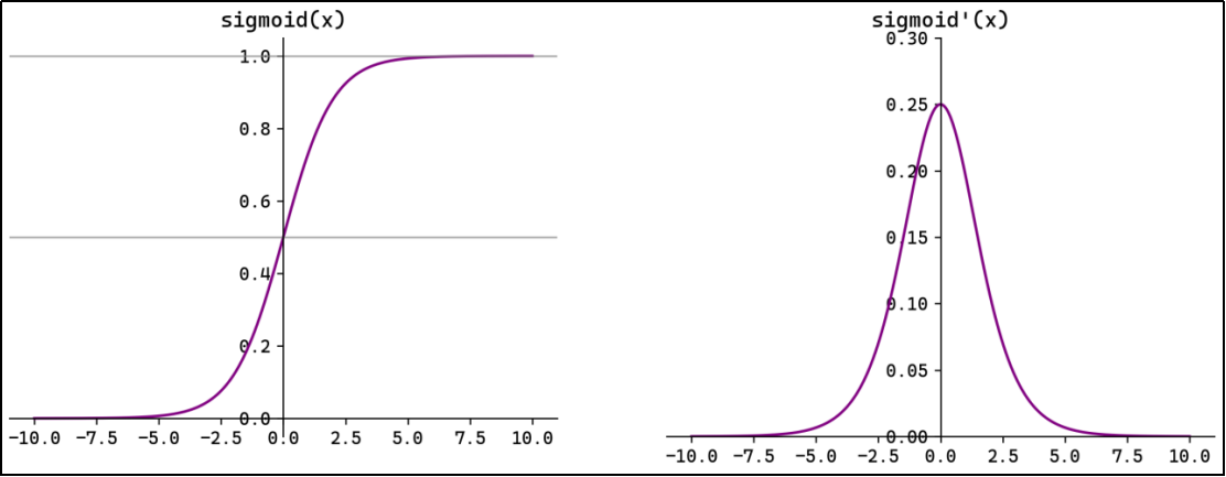

3. Sigmoid函数
Sigmoid能将任意输入映射到区间(0,1)。常用于二分类的输出层。但因其涉及指数运算,计算量相对较高。
Sigmoid的导数范围为(0,0.25),梯度较小,特别是在[-6,6]之外时,梯度接近于0,在逐层反向传播时,梯度会呈指数级衰减,造成梯度消失。

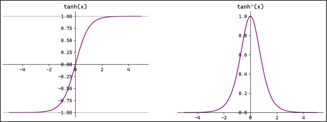

4. Tanh函数
Tanh(双曲正切)的导数范围为(0,1],梯度较小,特别是在[-3,3]之外时,梯度接近于0,在逐层反向传播时,梯度会呈指数级衰减,造成梯度消失。

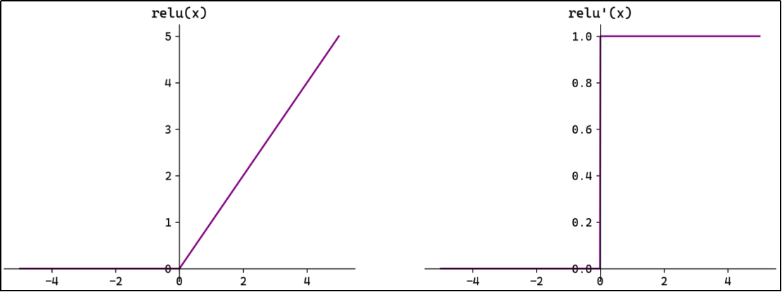

5. ReLU函数
ReLU 在正区间保持恒定梯度,使梯度能够高效传播,大大缓解了早期网络中的梯度消失问题,因而在浅层或中等规模神经网络中表现优异。然而,ReLU 对负区间进行“硬截断”,会导致梯度完全为零,从而引发“死亡神经元”现象,即神经元在训练过程中一旦进入负区间可能永久失活,丢失信息;此外,其非线性也较弱。

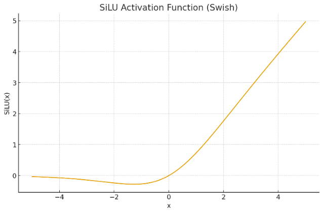

7. SiLU和Swish
SiLU(Sigmoid Linear Unit)也是一种连续可导的激活函数,其基本思想是使用 sigmoid 函数对线性输入进行加权,从而得到一种柔和的非线性变换。
当x较大时,σ(x)趋近于1,输出接近x;当x较小时,接近于0,输入会被有效抑制;在接近0的区域,函数呈现平滑的过渡,而不是直接截断为零。
Swish 可视为 SiLU 的一般化形式。主流实现通常将β固定为 1。在工程实践中 Swish 与 SiLU 往往混用,不作严格区分。
