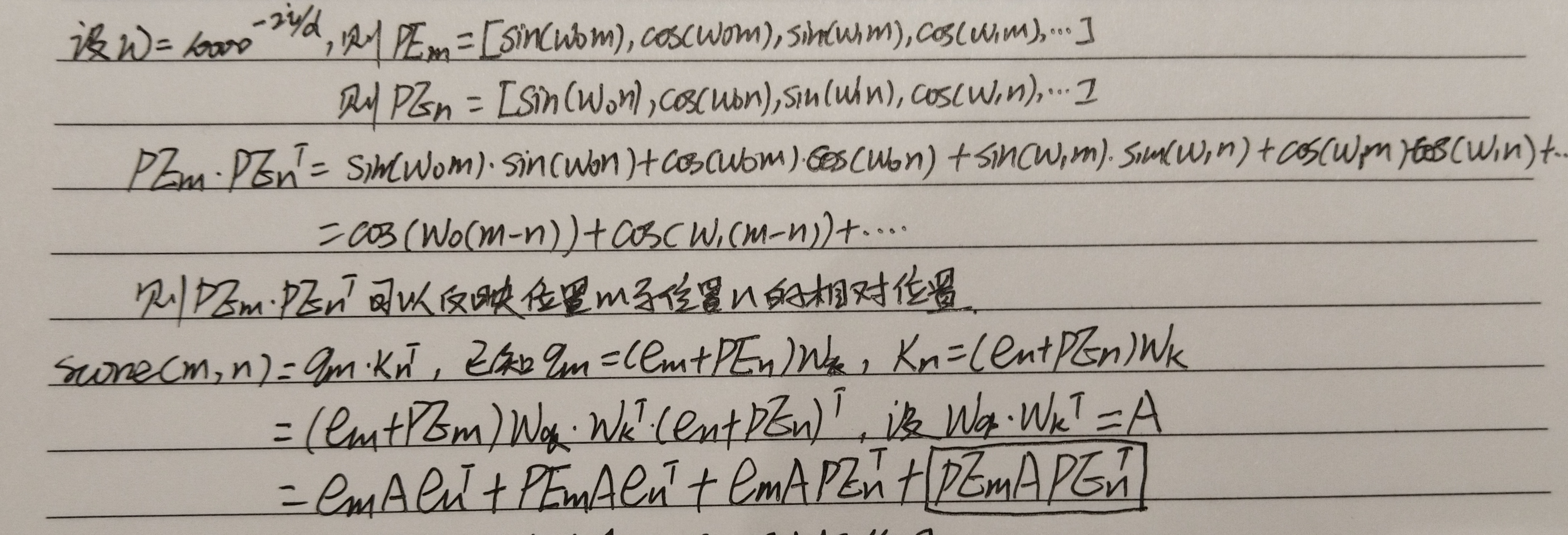

数学原理:
其中,仅有最后一项(框住的)明确体现了位置编码之间的相互作用,也是唯一直接与相对位置相关的部分。但由于矩阵A是可学习的参数,会在训练中不断变化,导致正余弦编码体现出来的相对位置信息不稳定,也影响了训练的稳定性和模型的泛化表现。问题发生的原因主要是位置编码向量经过和词向量相加,然后线性映射导致的。

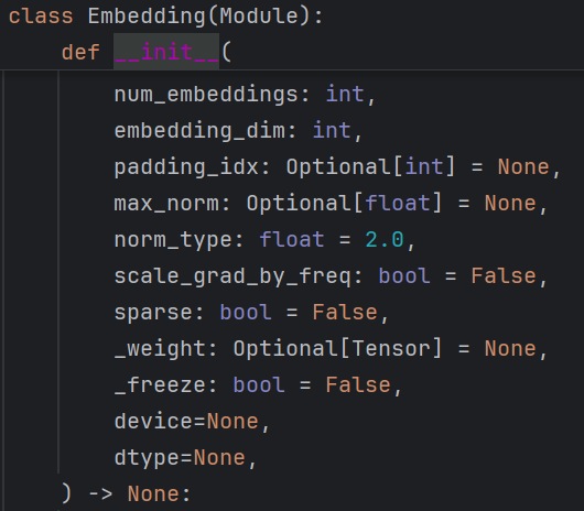

Embedding的两个必选参数num_embeddings,embedding_dim。num_embeddings是模型输入上下文长度的上限,embedding_dim和词的embedding_dim一致。

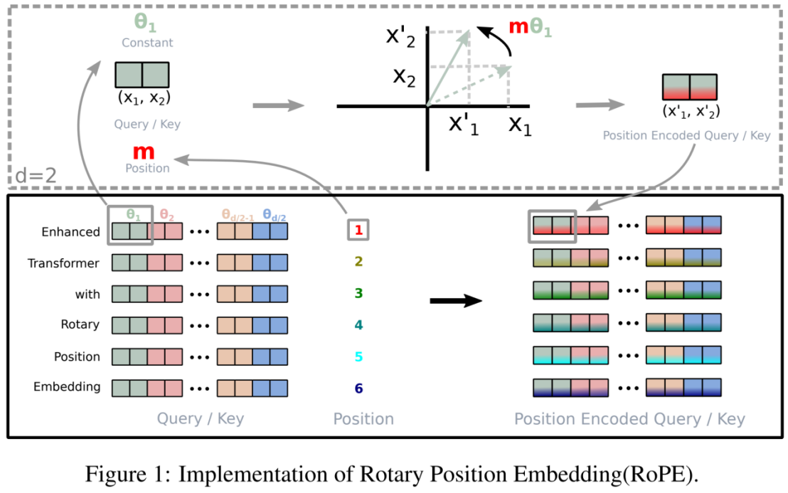

4. 旋转位置编码(Rotary Position Embedding,RoPE)
正余弦位置编码问题的原因是位置编码向量经过和词向量相加,然后线性映射导致的。所以国内研究者苏剑林提出将RoPE 直接作用于 q 和 k 向量本身,使注意力计算能够更好地体现 token 之间的相对位置关系。
RoPE 的设计目标是让注意力得分能够直接体现 token 之间的相对位置差。这一目标可以简化表示为:
即注意力评分仅依赖于第m个位置的 query 向量qm和第n个位置的 key 向量kn,以及两者之间的相对位置关系 m-n。
为实现这一目标,RoPE 将 q 和 k 向量按维度两两分组,把每一对相邻维度视为一个二维子向量,并对每个二维子向量施加与位置及维度相关的旋转。
位置为m的token,其q和k向量的第i对二维子向量会旋转m.θi的角度,θi的定义如下:
其中d表示q和k向量的维度

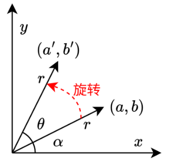

(1) 二维向量绕原点的旋转可被视作由特定二维矩阵线性变换得到。
设有二维向量X=(a,b),其模为r,与x轴的夹角为α 。根据几何关系可写为a=rcosα,b=rsinα。
现在将该向量X绕原点逆时针旋转θ得到新向量X`.设定X`=(a',b')。所以a'=rcos(α+θ),b'=rsin(α+θ) 。

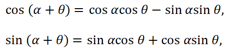

根据三角恒等式
得到a'=rcos(α+θ)=r(cosαcosθ-sinαsinθ)=αcosθ-bsinθ,b'=rsin(α+θ)=r(sinαcosθ+cosαsinθ)=αsinθ+bcosθ。
将其写成矩阵形式为:
二维向量绕原点旋转θ的操作可以由以下矩阵线性实现:
R(θ)即为标准的二维旋转矩阵。
