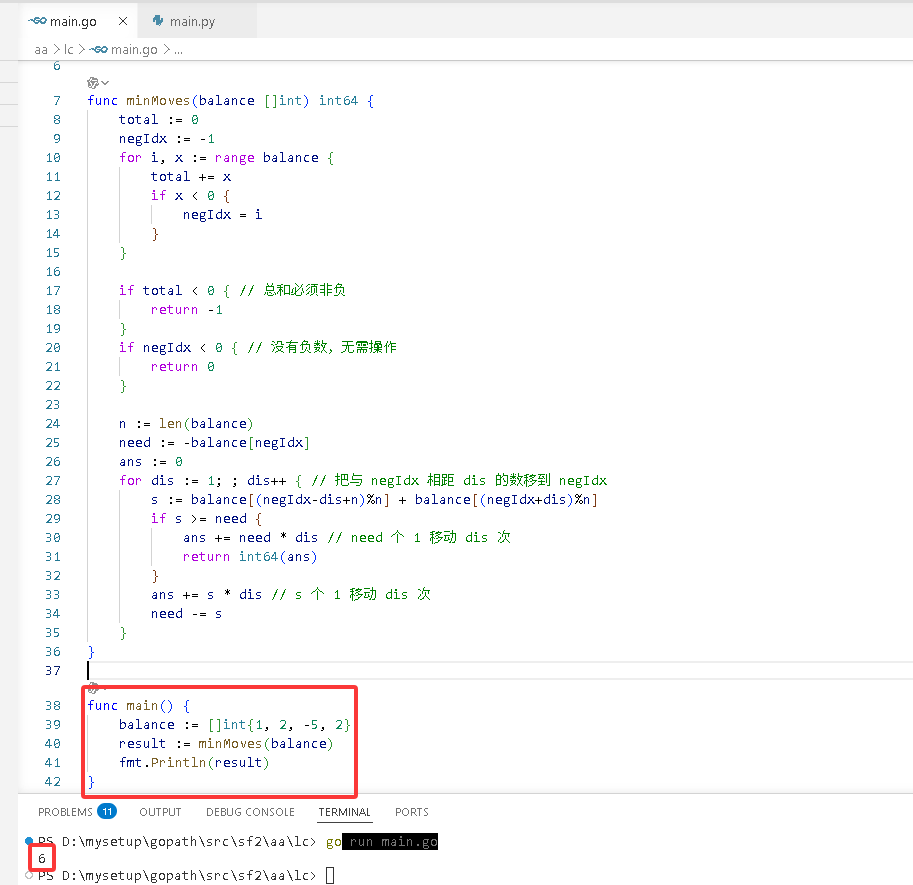

Go完整代码如下:
package main
import (
	"fmt"
func minMoves(balance []int) int64 {
	total := 0
	negIdx := -1
	for i, x := range balance {
		total += x
		if x < 0 {
			negIdx = i
	if total < 0 { // 总和必须非负
		return -1
	if negIdx < 0 { // 没有负数,无需操作
		return 0
	n := len(balance)
	need := -balance[negIdx]
	ans := 0
	for dis := 1; ; dis++ { // 把与 negIdx 相距 dis 的数移到 negIdx
		s := balance[(negIdx-dis+n)%n] + balance[(negIdx+dis)%n]
		if s >= need {
			ans += need * dis // need 个 1 移动 dis 次
			return int64(ans)
		ans += s * dis // s 个 1 移动 dis 次
		need -= s
func main() {
	balance := []int{1, 2, -5, 2}
	result := minMoves(balance)
	fmt.Println(result)

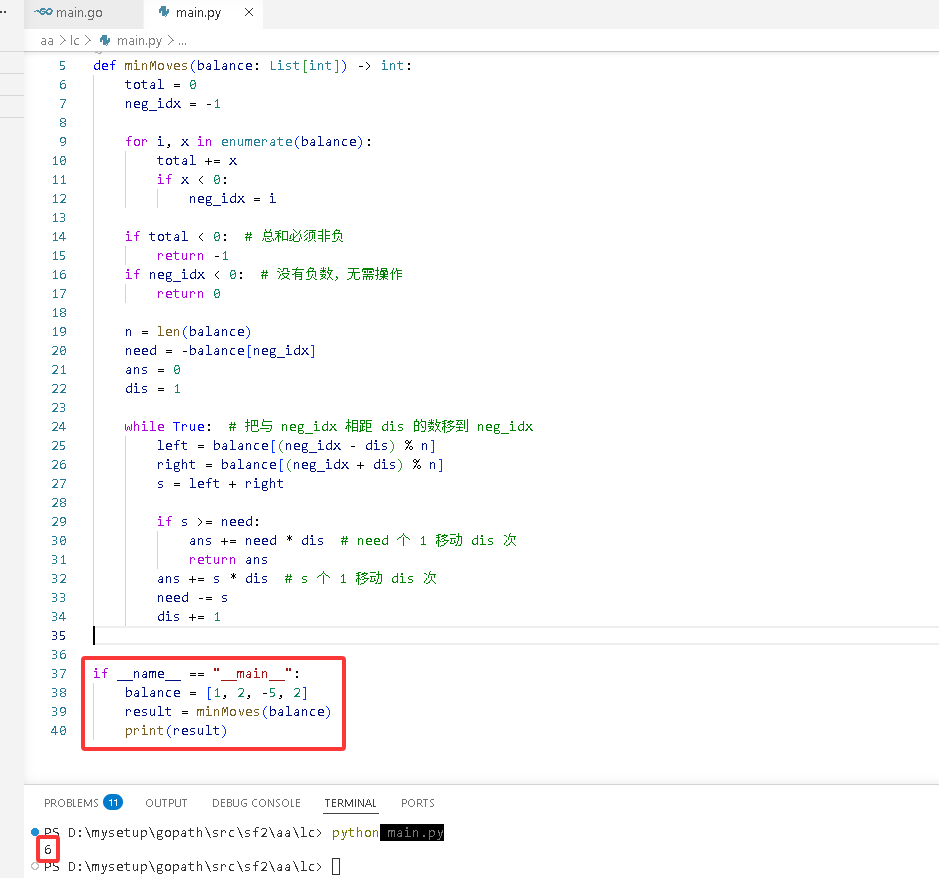

Python完整代码如下:
# -*-coding:utf-8-*-
from typing import List
def minMoves(balance: List[int]) -> int:
    total = 0
    neg_idx = -1
    for i, x in enumerate(balance):
        total += x
        if x < 0:
            neg_idx = i
    if total < 0:  # 总和必须非负
        return -1
    if neg_idx < 0:  # 没有负数,无需操作
        return 0
    n = len(balance)
    need = -balance[neg_idx]
    ans = 0
    dis = 1
    while True:  # 把与 neg_idx 相距 dis 的数移到 neg_idx
        left = balance[(neg_idx - dis) % n]
        right = balance[(neg_idx + dis) % n]
        s = left + right
        if s >= need:
            ans += need * dis  # need 个 1 移动 dis 次
            return ans
        ans += s * dis  # s 个 1 移动 dis 次
        need -= s
        dis += 1
if __name__ == "__main__":
    balance = [1, 2, -5, 2]
    result = minMoves(balance)
    print(result)

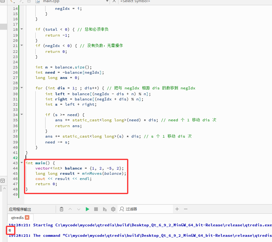

C++完整代码如下:
#include <iostream>
#include <vector>
#include <cmath>
using namespace std;
long long minMoves(vector<int>& balance) {
    int total = 0;
    int negIdx = -1;
    for (int i = 0; i < balance.size(); i++) {
        total += balance[i];
        if (balance[i] < 0) {
            negIdx = i;
    if (total < 0) { // 总和必须非负
        return -1;
    if (negIdx < 0) { // 没有负数,无需操作
        return 0;
    int n = balance.size();
    int need = -balance[negIdx];
    long long ans = 0;
    for (int dis = 1; ; dis++) { // 把与 negIdx 相距 dis 的数移到 negIdx
        int left = balance[(negIdx - dis + n) % n];
        int right = balance[(negIdx + dis) % n];
        int s = left + right;
        if (s >= need) {
            ans += static_cast<long long>(need) * dis; // need 个 1 移动 dis 次
            return ans;
        ans += static_cast<long long>(s) * dis; // s 个 1 移动 dis 次
        need -= s;
int main() {
    vector<int> balance = {1, 2, -5, 2};
    long long result = minMoves(balance);
    cout << result << endl;
    return 0;
