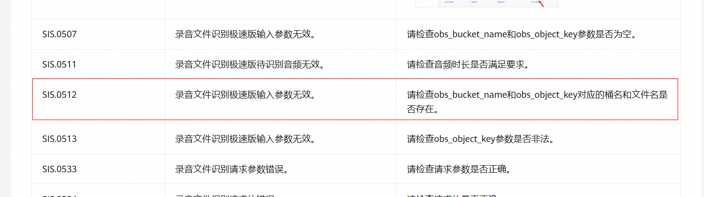

【摘要】 1、极速版录音文件识别API,要求SIS开通局点、OBS桶所在局点,保持一致。否则,报错SIS.0512。参考:https://support.huaweicloud.cn/api-sis/sis_03_0090.html解决思路:下载文件,然后使用一句话识别API、实时语音识别API进行识别2、开通OBS桶最高权限、OBS文件最高权限obs桶最高权限:公共读写文件最高权限:公共读3、下载...

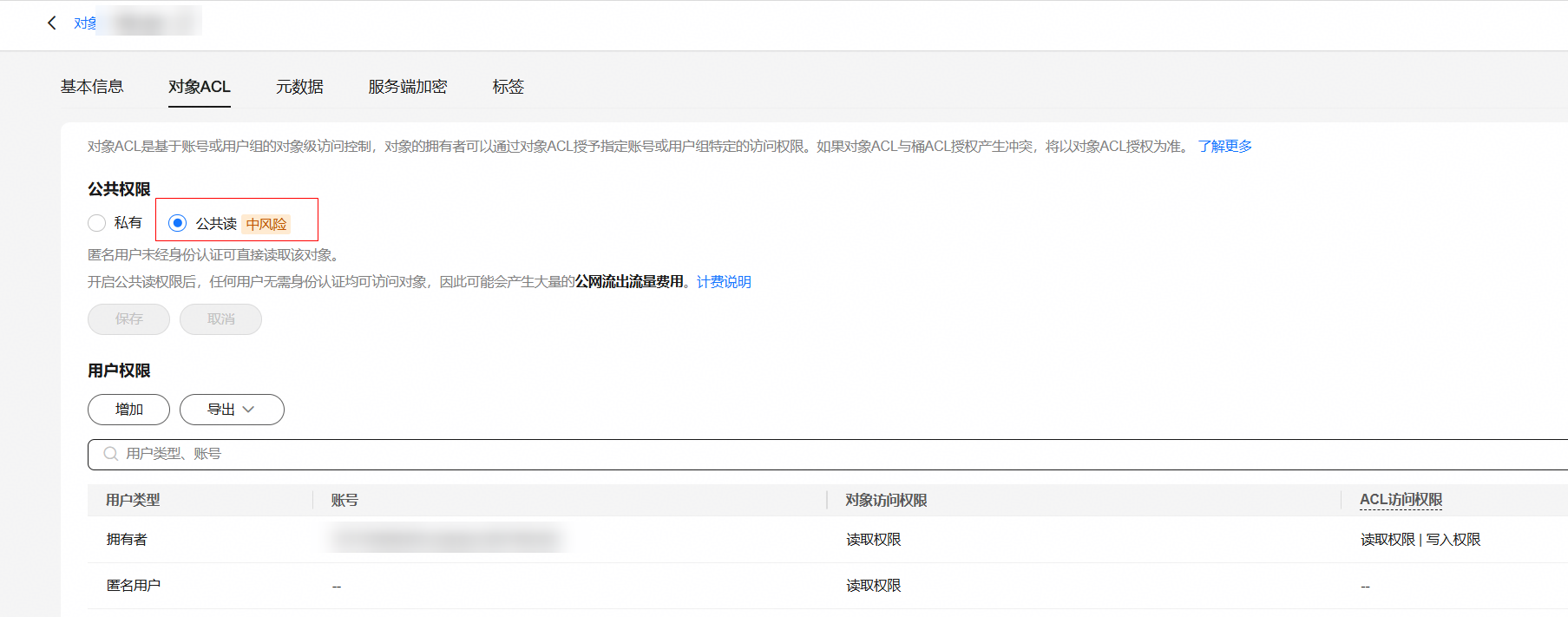

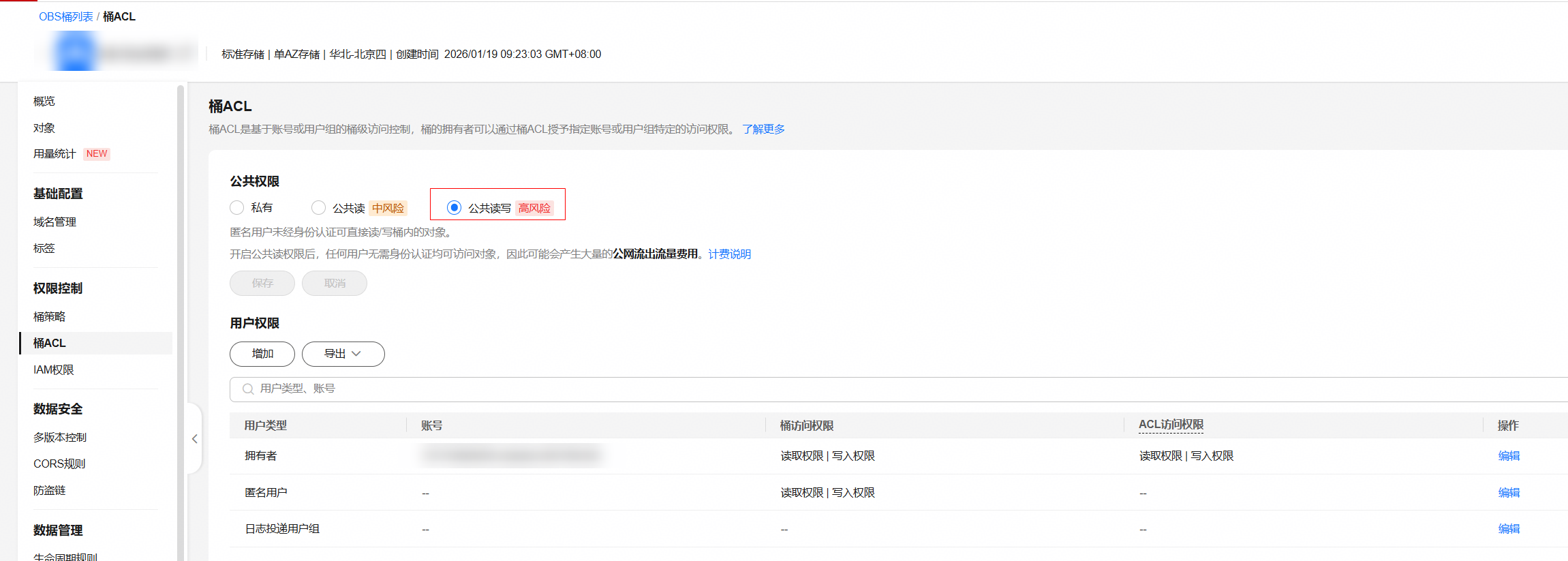

obs桶最高权限:公共读写
文件最高权限:公共读
