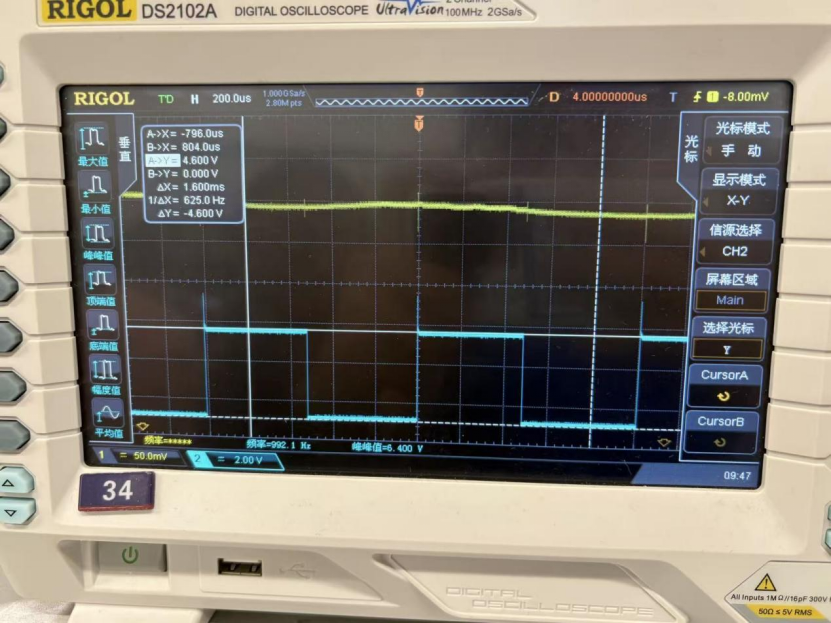

阶段四:实物搭建与调试
这是整个课设里最能拉开差距的阶段。有些人仿真过了就开始划水等待答辩,但真正花时间把实物调通的人,学到的东西多得多。
实物搭建最容易踩的坑:
  1. 面包板接触不良。面包板的插孔在反复插拔之后会松,某根线看似插着,实际上没通。遇到莫名其妙的问题,先用万用表确认一下连接是否导通。
  2. 飞线乱成一片。地线(黑色)和电源线(红色)尽量用固定颜色,每个芯片的电源引脚旁边就近放一个0.1μF的去耦电容,能减少很多“随机”的干扰。飞线越短越好,尤其是高频信号线。
  3. 一次改多个变量。这是调试的大忌。电路不工作了,这边换了个电阻,那边调了下电源电压,结果现象变了也不知道是哪个改动造成的。我给自己定的铁律:每次只改一个参数,改完上电观察,记下变化,再决定下一步。
  4. 示波器探头没接好。探头的接地夹子要尽量靠近被测量点,不要用一根长导线拖到很远的地。接地回路太长会引入噪声,信号上莫名其妙多出来的毛刺可能就是它搞的。
  5. 芯片烧了不自知。插反供电方向、输出直接短接到地、输入电压超出范围,都可能导致芯片损坏。多备几片不贵(LM324一块钱左右,74系列几毛钱),备着能救命。
