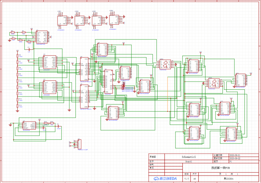

第一步:绘制PCB原理图
PCB设计的第一步,并不是一上来就画板子,而是在EDA软件里把原理图重新整理一遍。
之前Multisim的仿真原理图是为了验证逻辑功能的,和实际PCB设计用的原理图有一处本质不同——PCB原理图不仅要画逻辑连接,还要给每个元件绑定正确的封装。比如OP07运放,仿真里就是一个三角形符号,但实际芯片有8个引脚,有DIP-8和SOP-8等封装形式。选错封装,打回来的板子就焊不上元件。
在嘉立创EDA里画原理图时,大部分常用元件都能在元件库里搜到——LM324、74LS00、74LS175、CD4532、555定时器、七段数码管、电阻电容,几乎都是现成的。个别元件库没有的,比如某个特殊封装的排针,就在社区里找一下网友分享的封装,检查引脚编号和实物一致后导入即可。
全部元件放置完毕,按照之前仿真图把线路连接好,然后运行电气规则检查(DRC)。软件会自动扫描有没有悬空的引脚、有没有短路、有没有网络标签不匹配,报出错误就一一核对修改。
一个小经验之谈:原理图阶段的DRC检查不要跳过。这一步发现的错误改起来只是动动鼠标;如果带着错误开始画PCB,改起来可能要重走几十根线。

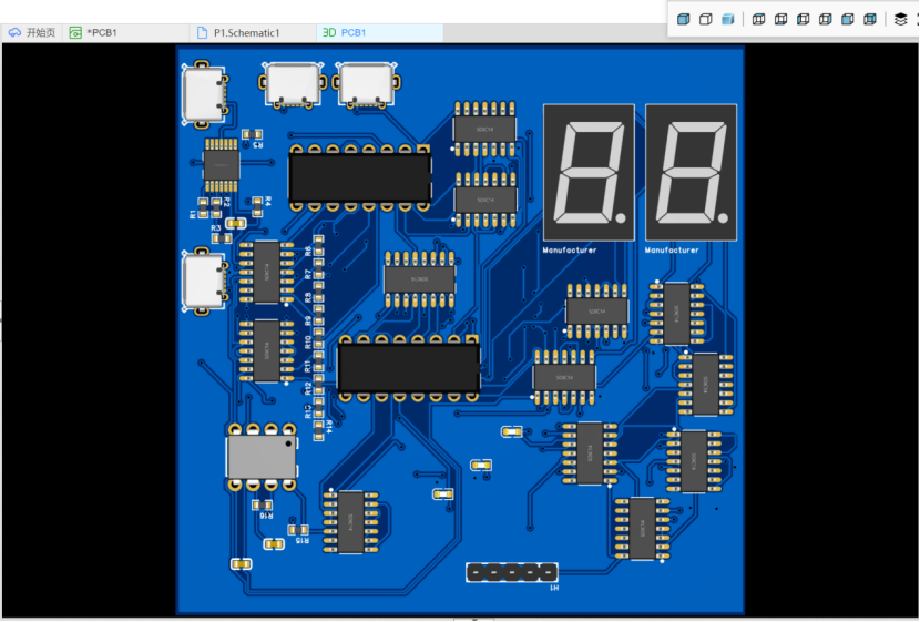

第二步:从原理图到PCB——第一次面对“密密麻麻”
原理图检查无误后,点击“原理图转PCB”,嘉立创EDA自动生成了PCB文件。所有元器件带着飞线出现在画布上,我第一眼看到的感受就四个字:头皮发麻。(可惜没截下来)
几百根飞线在屏幕上纵横交错,芯片的引脚之间拉满了蓝色的引导线,完全不知道从哪里下手。说实话,当时确实有点想放弃,甚至冒出了“要不就交面包板算了”的想法。但转念一想,都到这一步了,硬着头皮也得走下去。
冷静下来后,我发现不能一口吃成胖子,得一个模块一个模块地来。课程设计里的电路天然具有模块化特征——三角波产生是一块、555时钟是一块、ADC比较器阵列是一块、编码器锁存器是一块、数码管组合逻辑是一块。所以我按照这个功能分区,一块一块地把元件拖到对应区域,先在平面上摆出合理的位置关系。
布局的重要原则我逐渐摸索出几条:
  • 按信号流向排布:三角波电路在最左边,信号进ADC比较器阵列,再到编码器和锁存器,最后到数码管驱动逻辑和输出接口。元件位置就按这个从左到右的顺序走。
  • 模拟区和数字区分开:三角波产生电路和ADC输入级属于模拟部分,555时钟虽然产生方波但也算模拟和数字的桥梁。我把它们和后面纯数字的编码器锁存器部分在物理位置上做了分隔,减少相互干扰。
  • 电源靠近负载:去耦电容(0.1μF)尽量靠近每个IC的电源引脚,不要拉长线。
  • 接口放在板边:电源输入端子、信号输出排针全部放在板子边缘,方便接线。
布局的过程中,板框尺寸是一个关键参数——打样的限制要求长宽都不超过10厘米才能享受免费打样券。反复调整元件位置和间距之后,成功把所有东西塞进去了。

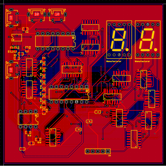

第三步:手动布线——从笨拙到熟练
布局完成后进入手动布线。嘉立创EDA的布线操作很简单——按W开始走线,左键点击转折点,按B换层同时自动打一个过孔,按T切回顶层。双面板可以在顶层和底层之间切换走线,这大大降低了布线的难度。
但简单不等于轻松。因为元件多、引脚密,走线的时候经常出现路径被堵死的情况——一根线走过去,发现把另一个引脚的出口挡住了,只能删掉重来。更头疼的是芯片下面,引脚间距只有2.54mm,两根线之间要保证足够的电气间距。
这个阶段,考验的不是聪明才智,而是耐心。遇到布不通的地方,站起来喝口水,活动活动脖子,回来换个角度想,也许把某根线改走底层、或者调整一下过孔位置就通了。
几个对我帮助最大的小技巧是布线的过程中慢慢学会的:
  1. 先布电源线和地线,再布信号线。电源走线通常需要更宽(我设的1mm),优先完成布局,后面的信号线再灵活填充。
  2. 顶层尽量横着走,底层尽量竖着走。这样两个层的线不容易平行长距离伴行产生串扰,看起来也整齐。
  3. 晶振和时钟线尽量短。555定时器的RC网络周围尽量不走长信号线,防止串扰到时钟上。前面第二篇里方波上的过冲,如果在PCB阶段走线不当还可能加重。
  4. 过孔不要太大,但也不能太小。我用的是默认的0.6mm孔径 / 1.2mm焊盘,手工焊接时烙铁能轻松穿过去。
一点点地,绿线变成了红线蓝线,飞线逐渐消失。当最后一根飞线被布线完成的那一刻,看着屏幕上整齐的双面板,心里涌上来的感觉很难形容——就像终于拼好了一副特别难的拼图。

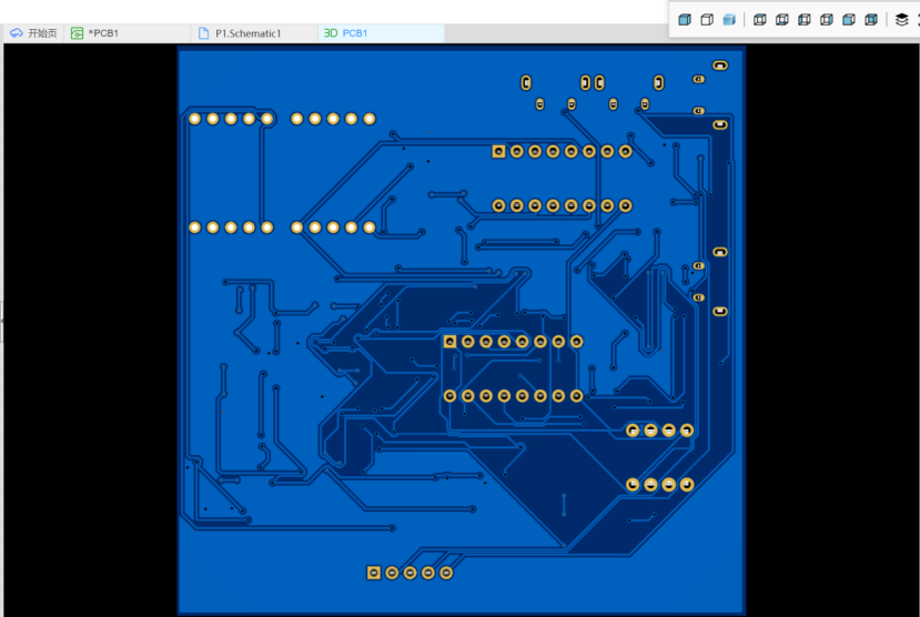

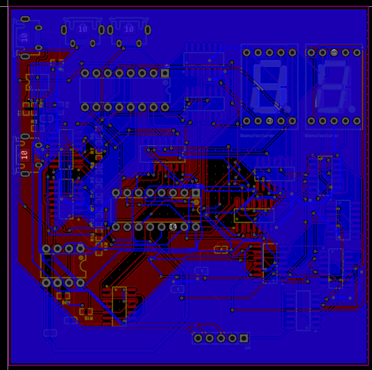

布线完成后,还有一个重要步骤:覆铜接地。
在地线网络上做一整块铜皮覆铜(也叫灌铜),把它连接到电路的地网络。这样做有两个好处:一是增加地线的导电面积,降低接地阻抗;二是起到一定的屏蔽效果,减少外部电磁干扰。对双面板来说,顶层和底层都可以做覆铜,通过过孔把两面的铜皮连接起来。
覆铜时要注意在铜皮和信号线之间留够安全间距(我设的是0.3mm以上),防止铜皮太近造成意外短路。
覆铜完成后,再次运行DRC检查,确认没有间距违规、没有死铜(孤立的铜皮碎块必须删除),然后就可以导出文件了。

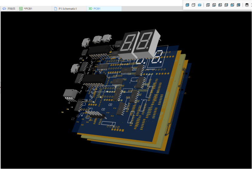

第五步:导出Gerber与下单打样
导出文件时通常选择Gerber格式,这是PCB工厂通用的标准格式。在嘉立创EDA里这个流程几乎一键完成——生成制造文件(Gerber),检查一下各层预览图,确认没问题后下载压缩包。
然后就是激动人心的下单环节。嘉立创对实名认证用户每月提供两次免费打样券,限双层板、长宽各不超过10厘米,每次5片以内。我的板子刚好符合条件,把Gerber包上传,选板厚1.6mm、绿油白字(经典配色)、有铅喷锡工艺,下单——免费。
几天后收到快递,拆开包装,一块绿色的PCB板子躺在静电袋里,边缘切得整整齐齐,丝印清晰,铜箔光亮。把芯片和元件一个个对号入座焊上去,和面包板上的功能完全一致,但看着干净利落得多。
