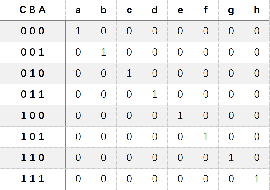

这个任务比较简单。我们只是让8段灯管按顺序逐个亮起来。对应的真值表如下:
这其实就是一个3-8译码器的功能——每一组输入对应唯一一段输出。直接用CD4532加一片3-8线译码器(如 74LS138)就能实现,但我们当时的课设要求用74LS00与非门搭,所以同样要走卡诺图化简流程。
不过这个任务的逻辑确实太简单了,每段只对应一组唯一的输入编码,表达式就是各段对应输入的与项。三片74LS00就能搞定。

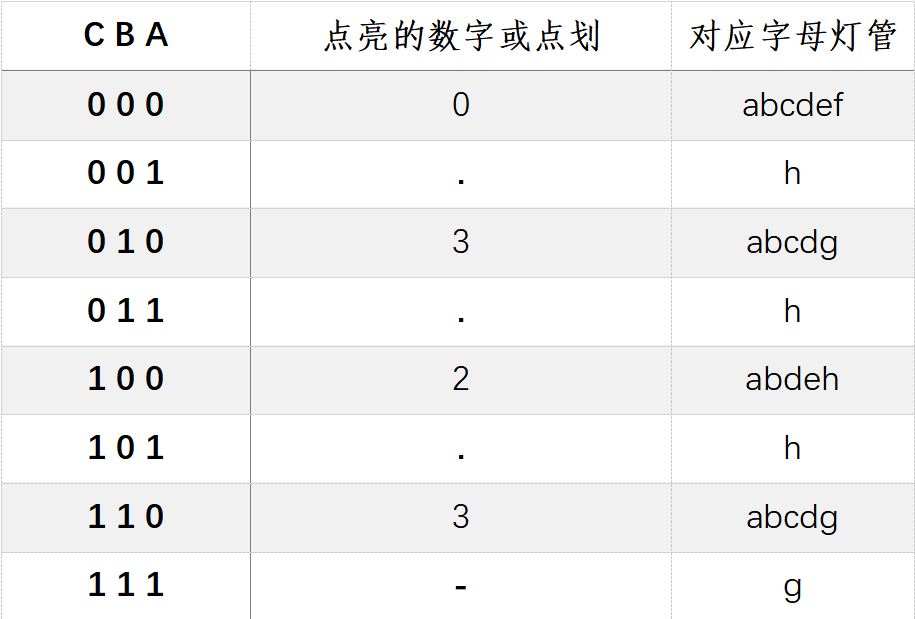

这才是真正的重头戏。学号后四位0323,在一个三角波周期内显示“0.3.2.3- -3.2.3.0”。ADC输出3位编码(CBA)在000~111之间有8个状态,正好对应8个显示内容:
(注:这里的字模定义按七段数码管标准——数字0需点亮 a、b、c、d、e、f(无 g);数字2需点亮 a、b、d、e、g;数字3需点亮 a、b、c、d、g;小数点“.”对应h段;横线“-”对应g段。)

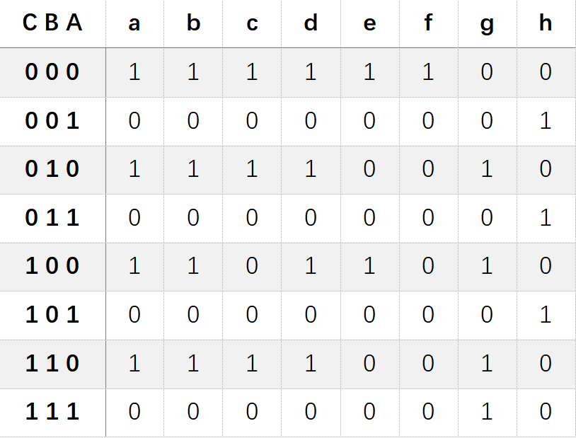

根据这个对应关系,写出每段灯管在 8 种输入下的状态,就得到了完整的真值表:

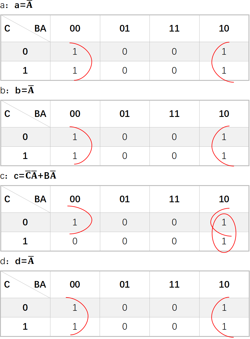

有了这张真值表,接下来的工作就是对 a 到 h 每一段分别做卡诺图化简,写出最简逻辑表达式。

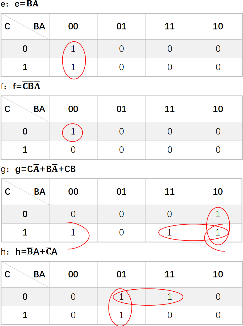

卡诺图化简:数字逻辑的“解谜游戏”
有了真值表,每一段(a~h)都能写出一套标准的与或表达式。但直接按最小项之和去搭电路,需要的门太多了。这时数电课的经典工具——卡诺图,就派上用场了。
以三段输入C、B、A为变量,对每一段灯管画卡诺图。
整个推导过程核心工作就是这一套——列真值表、填卡诺图、合并最小项、写表达式。八个段走下来,基本把组合逻辑设计的要领摸透了。
根据上述真值表和卡诺图得到每个字母的逻辑表达式,使用六片74LS00搭建电路

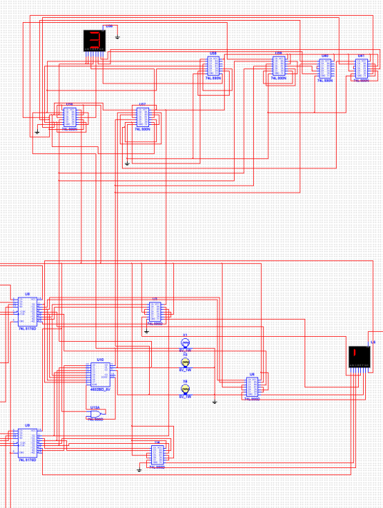

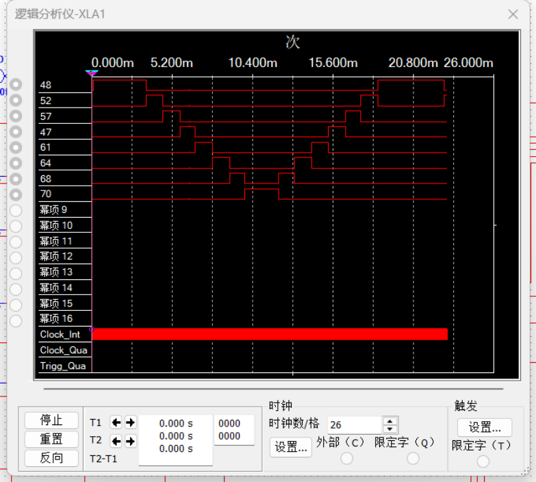

将 ADC 的输出C、B、A接入组合逻辑电路,输出接七段数码管。运行仿真,设计图如图所示,设计图分上下两部分,下半部分是对应七段数码管abcdefgh点划显示,上半部分是数码管依次显示 0.3.2.3- -3.2.3.0。
从上到下依次对应七段数码管abcdefgh(逻辑分析仪替代现象)
依次显示0.3.2.3- -3.2.3.0(逻辑分析仪替代现象)
仿真完美通过的那一刻,我和队友对视一笑——最烧脑的逻辑设计部分,纸上推演全部正确。

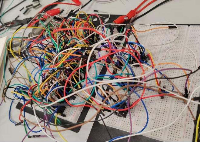

把仿真电路搬到面包板上之后,数码管的大部分段都能按照预期亮灭,但个别段出现了闪烁。排查一圈发现两个问题:
一是接线接触不良。面包板的插孔经过反复插拔之后容易松动,尤其是地线和电源线,一旦接触电阻变大,对应段的电平就会不稳。后来用万用表一个一个节点量导通,重新紧了所有松动的线。
二是与非门驱动能力问题。74LS00的输出驱动电流有限,而七段数码管是多段同时点亮的。在显示数字0的时候,a、b、c、d、e、f 六段同时亮,段电流加起来超出了与非门的驱动极限,导致整体亮度下降甚至个别段“虚亮”。由于时间紧,我们最后选择降低数码管的供电电压(串电阻限流),虽然亮度有所妥协,但稳定性好了很多。
