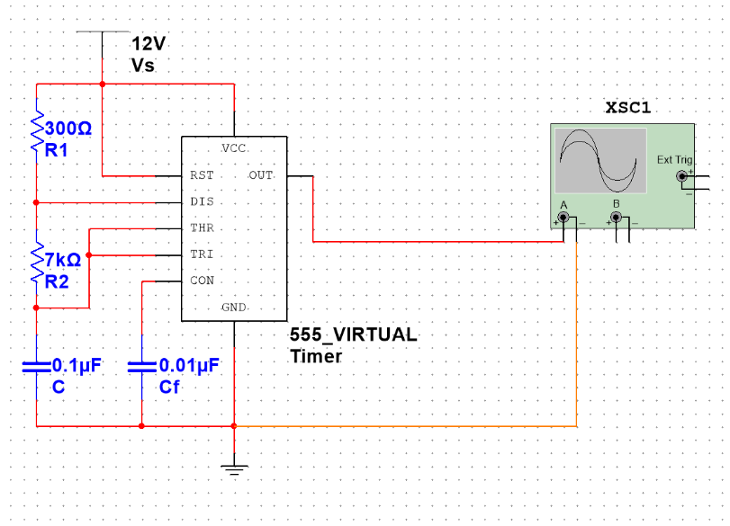

555 定时器构成的多谐振荡器几乎是每个电子专业学生都会碰到的经典电路。它的频率和占空比由外接的R1、R2和电容C共同决定:
方波频率为:
要求频率1kHz,占空比尽量接近50%。从公式就能看出来,占空比永远达不到50%,只能让R1远小于R2来逼近。我最后选了:
C= 0.1μF,R1= 300Ω,R2= 7kΩ
代入计算,频率约 993Hz,占空比约 51.0%,足够接近目标了。

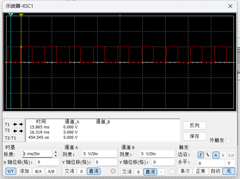

Multisim仿真
先在Multisim里验证一下。搭好电路,接上虚拟示波器,看到方波波形规整,频率差不多1kHz,心里踏实不少。
仿真一切正常,于是又信心满满地跑去实验室焊电路。

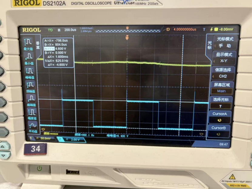

实物翻车:方波上的“过冲”从哪来的?
接好电源和示波器,方波是出来了,频率也对(实测约 992.1Hz),但波形前段带着明显的小尖刺,像一个陡峭边沿后面跟着一串阻尼振荡。
指导老师看了说:“这个尖刺会干扰ADC的采样时钟,得想办法滤掉。”
我开始查资料分析原因。方波边沿过冲的本质是电路中的寄生电感与分布电容形成了高频LC谐振回路。555 的输出引脚到面包板导线、再到示波器探头,每一段连线都有寄生电感,而芯片引脚和面包板插孔之间又存在分布电容。当输出电平快速跳变时(上升/下降沿在纳秒级),这个LC回路被瞬间激励,产生阻尼振荡,叠加在方波上就是我们看到的尖刺。
解决方案:在555输出端串联一个100Ω左右的电阻。这个电阻的作用是消耗谐振回路的能量,相当于增加了阻尼系数,让振荡快速衰减。我找了一个100Ω的碳膜电阻串在输出脚上,波形立刻变得干净利落。

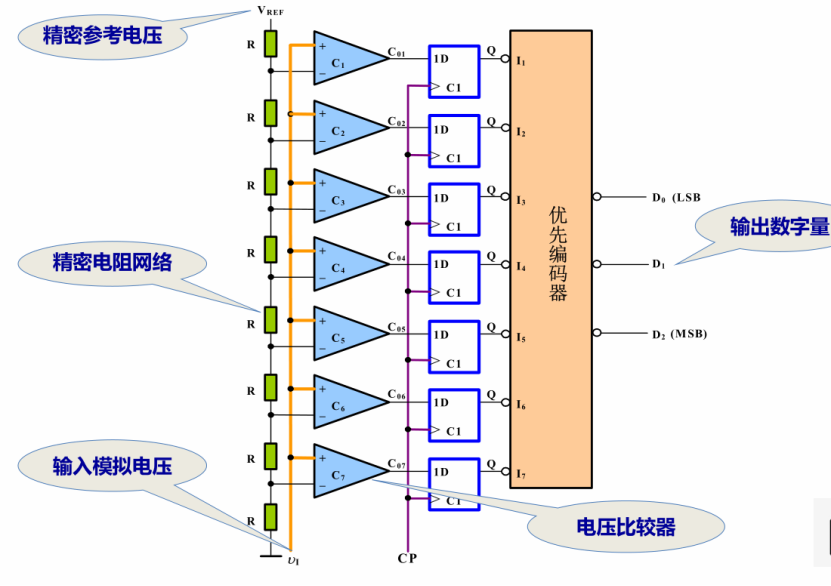

工作原理
并行ADC也叫Flash ADC,是所有ADC架构里速度最快的一种,原理也非常直观。一个N位并行ADC需要2N - 1个比较器。我们做的是3位ADC,所以用了7个比较器(LM324是四运放,两片刚好8个通道,用7个)。
工作流程如下:

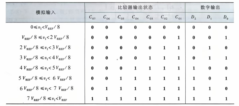

  1. 电阻分压网络:用8个等值电阻串联在基准电压VREF和地之间,产生7个递增的参考电压:(1/8)VREF、(2/8)VREF、……、(7/8)VREF。我们这里的VREF设为 5V。
  2. 电压比较器:7个参考电压分别接到7个比较器的反相输入端,而输入的模拟信号(三角波)同时接到所有比较器的同相输入端。每个比较器不断比较输入电压和自己的参考电压,输入高于参考就输出高电平,否则输出低电平。
  3. 寄存器锁存:比较器的输出状态会随着输入电压连续变化,但我们只希望在时钟边沿到来时记录那一刻的状态。所以7个比较器输出分别接入7个D触发器(两片74LS175提供8个D触发器),由555时钟统一控制锁存。
  4. 优先编码器:锁存后的7位状态是一种“温度计码”——比如输入电压介于(3/8)VREF 和(4/8)VREF 之间时,最低三位比较器输出高电平,其余为低电平(即0000111)。CD4532 是一个8线-3线优先编码器,它负责把这种温度计码转成标准的3位二进制编码,最终输出给LED显示。

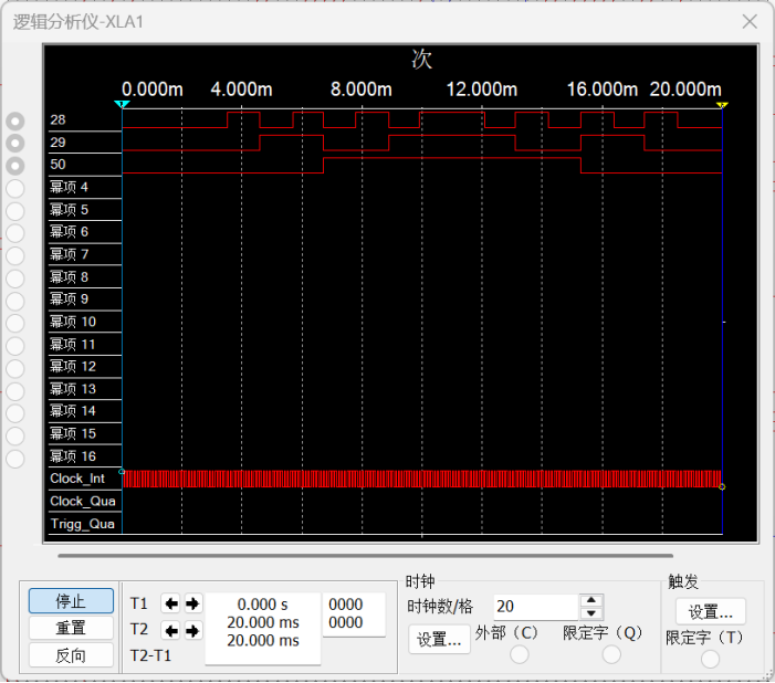

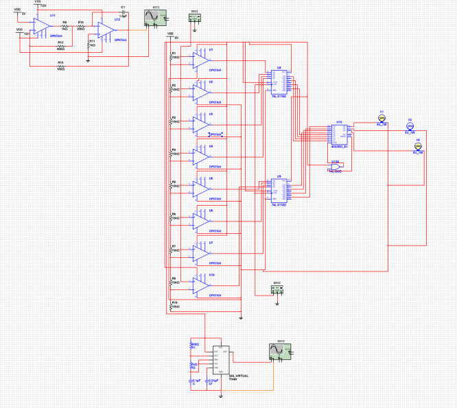

Multisim 仿真:LED 滚动如丝般顺滑
在 Multisim 里把整个ADC搭起来之后,运行仿真,看着三个LED随着三角波的上升下降从000依次亮到111再回到000,那种感觉特别奇妙。教科书上的“量化”和“编码”,在眼前变成了实实在在的灯泡亮灭。
仿真中LED的亮灭(用逻辑分析仪代替)清晰且均匀,完全符合预期。我把截图发给队友,两人都觉得这个部分稳了。

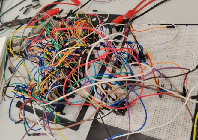

实物调试:频率不匹配的连锁反应
进实验室焊好ADC部分,接上之前调的三角波和时钟,一上电——LED是亮了,但滚动的速度快得根本看不清,一片模糊,完全不是仿真里那种逐个亮起的节奏。
问题出在哪?
排查了半天终于意识到:仿真里的三角波频率是50Hz,实物里由于元件参数偏差,实际三角波频率可能偏高,而时钟仍然是1kHz。虽然采样定理依然满足,但整体节奏变快了,LED的亮灭频率超过了人眼的视觉暂留辨别能力,看起来就成了“全亮”或“闪烁”。
解决思路有两个方向:要么降低三角波频率,要么降低时钟频率。考虑到时钟还要满足采样定理,我选择调整三角波频率——修改积分电路中的电阻,把频率降到20~30Hz左右。这样一来LED的滚动速度慢下来,人眼就能清晰地看到000到111的逐个递进了。
这也让我再次体会到一句老话:系统联调时,一个模块的参数变化会像多米诺骨牌一样影响到后续所有环节。 做硬件设计不能孤立地看每个子电路,必须始终在整体系统视角下权衡参数。

面包板上密密麻麻的飞线虽然看着凌乱,但接通电源、看到 LED 按照自己的设计规律亮起的那一刻,心里涌上来的成就感是任何纯软件项目给不了的。
