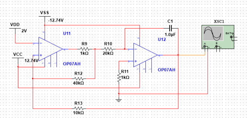

电路架构非常基础——“迟滞比较器+积分器”。迟滞比较器输出方波,积分器把方波积成三角波,然后再反馈回比较器形成振荡。这个结构模电课本上都有,原理图大概长这样:
原理简单,但动手做起来才知道坑有多少。理论计算:电阻电容怎么选?

也就是说,理论上我们需要一个幅度约±10V的方波,并在比较器反相端加2V偏置。实际运放有损耗,在不使用稳压管的情况下,我们通过反复调节供电电压,最终给迟滞比较器供电±12.74V,反相端接2V偏置,才在积分器输出端得到了比较理想的0~5V三角波。

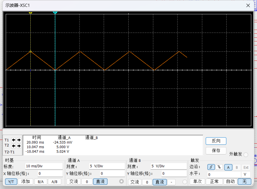

Multisim仿真:一切看起来都很美好
理论计算完成后,第一步永远是仿真。打开Multisim,把电路搭好,设置好参数,点击运行,波形一下子就出来了,干净漂亮。
仿真结果让人信心满满,频率、幅度完全符合预期。当时心想:这不挺简单的嘛,明天去实验室一下午就搞定了。结果现实狠狠地教育了我。

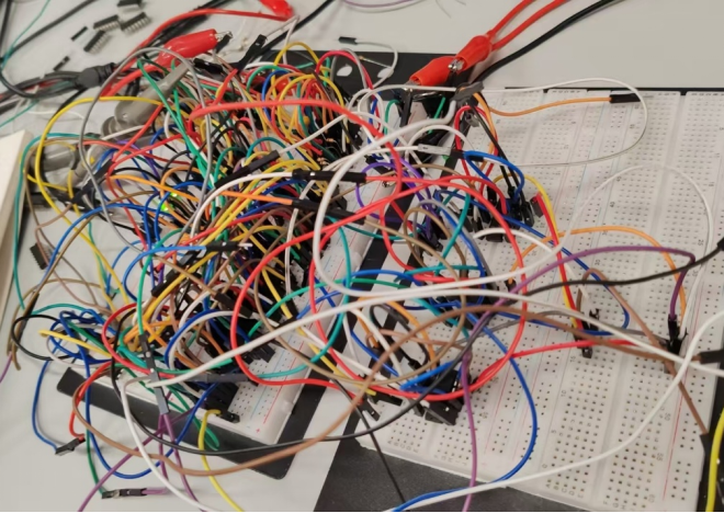

实物调试:波形为什么长这样?

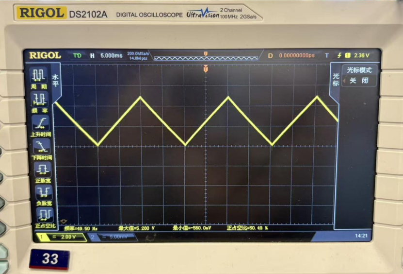

第二天走进实验室,照着仿真图在面包板上插元件、飞线,接上电源和示波器,期待看到一条丝滑的三角波。结果屏幕上出现的波形让我直接傻眼——三角波的峰谷处有一堆尖锐的毛刺,像锯齿一样,完全不是仿真里那种平滑的曲线。
实测频率约49.5Hz,振幅-0.5~5.28V,占空比50.49%,这些参数倒是没问题,但尖刺的存在直接影响了后续ADC的采样精度,老师看了一眼就说:“这个不行,得调。”
于是开始了漫长的查资料和调电路过程。最后搞清楚了两类原因和对应的解决办法。
问题一:寄生振荡导致的尖刺
比较器输出的方波边沿非常陡峭,跳变瞬间会通过反馈网络形成正反馈或激发电路中的LC谐振。面包板上的导线本身就有寄生电感和分布电容,这些看不见的参数在跳变瞬间会产生高频阻尼振荡,叠加在三角波上就是尖刺。
解决方案:在积分器的反馈电容C1两端并联一个很小的电容(比如几十到几百pF)。这个并联电容为高频信号提供了一条低阻抗通路,相当于把尖刺的能量“吸收”掉了,而不会影响低频的50Hz三角波。另一种辅助措施是在比较器输出端串联一个小电阻(几十到一百欧姆),稍微减缓方波跳变的边沿斜率,从源头减弱高频分量。
我在C1两端并了一个47pF的瓷片电容,波形瞬间干净了许多。

这次经历让我深刻体会到“仿真不等于实物”这句话的分量。Multisim里的导线是理想的,元件没有寄生参数,电源没有噪声。而在面包板上,每一根飞线都是一个小电感,每一个引脚都有分布电容。这些“非理想因素”才是硬件工程师真正需要面对和解决的问题。
另外,调试时不要同时改多个参数,这是黄金法则。我当时一开始急得乱换电阻电容,结果频率、振幅全跑了,越调越乱。后来冷静下来,一次只改一个变量,用示波器观察变化,才慢慢定位到问题。
