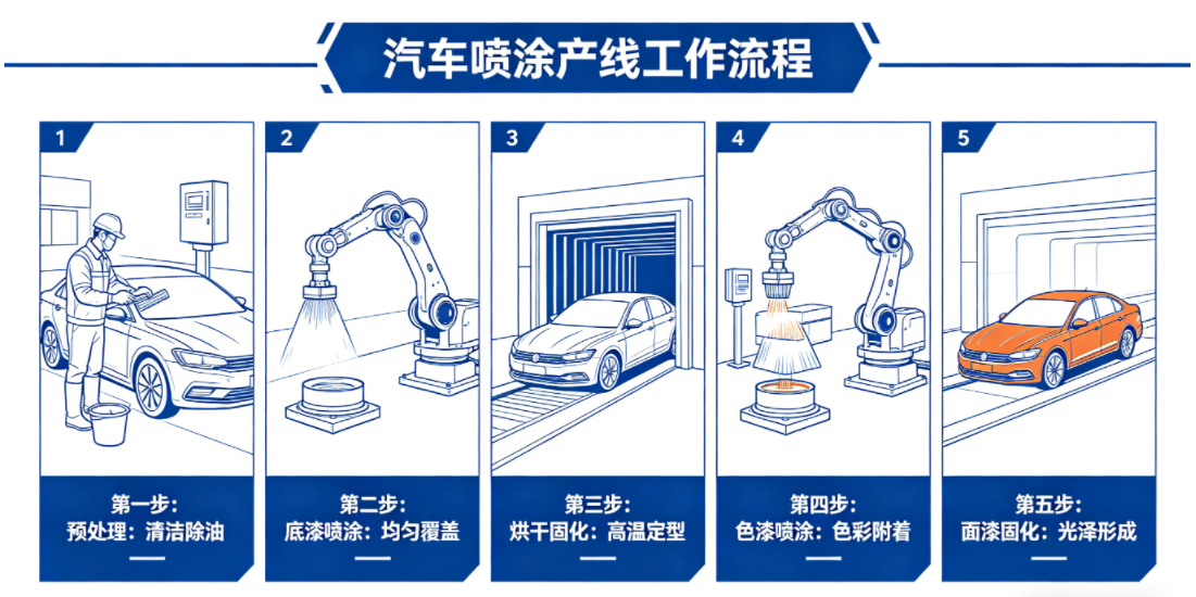

汽车涂装车间素有“工艺之王”的称号——既要承受高温烘烤的严苛考验,又要应对化学溶剂的腐蚀侵蚀,同时还要满足多车型柔性化生产的复杂需求。在这片最严酷的制造战场上,如何实现对每个车身、每个零部件的精准识别与全程追溯,长期困扰着汽车制造企业。RFID耐高温标签的出现,正在彻底打破这一困局。

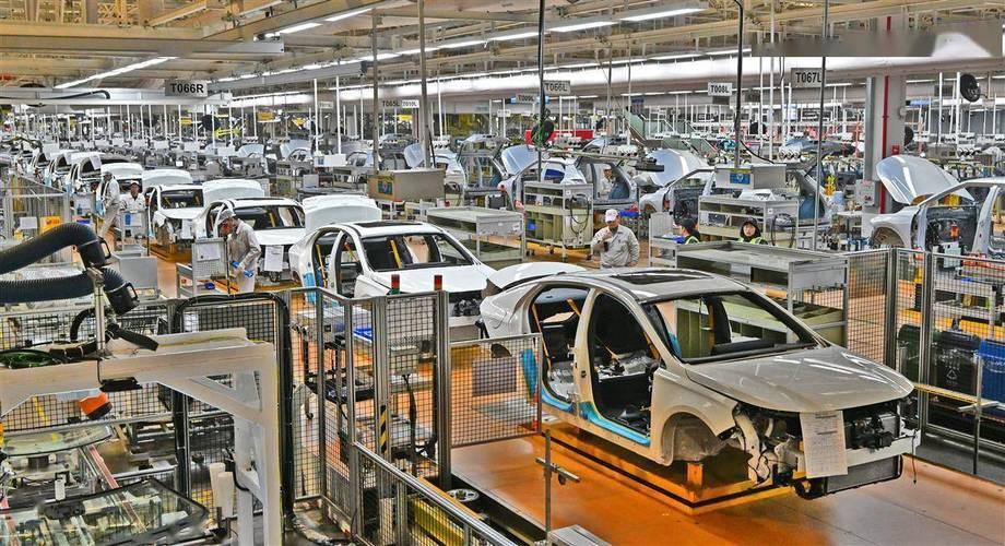

跨车间数据贯通,实现全生命周期追溯。 更值得关注的是,RFID耐高温标签能够伴随车辆从焊装车间一直走到总装下线,真正实现“一码到底”。通过焊装与涂装跨车间合作,员工点击工位屏幕,车辆从焊接到涂装的全流程数据瞬间弹出,历史记录一键追溯,人工核对误差率归零-。
