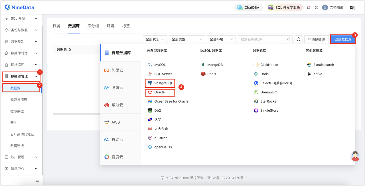

第一步:接入源端和目标端数据源
Oracle 异构同步的第一步,不是先建链路,而是先把源端和目标端都接入 NineData。
这里的重点是:
  • 源端是 Oracle
  • 目标端可以是 MySQL,也可以是 PostgreSQL
  • 后续复制任务建立在已接入的数据源之上
图1:接入数据源入口

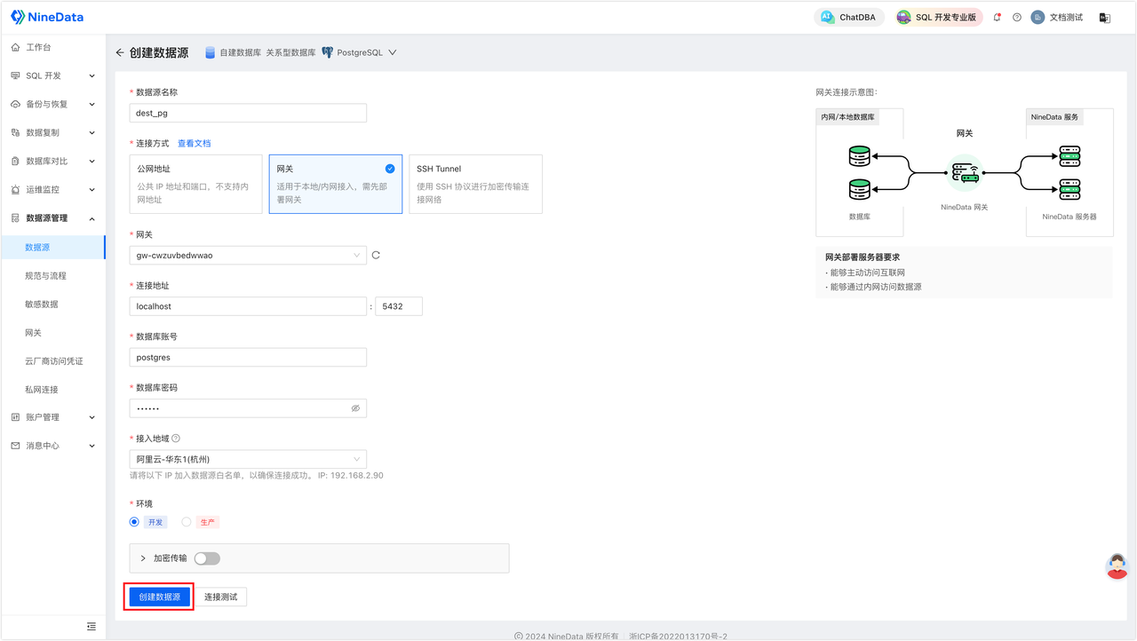

接入时,通常要配置:
  • 数据源类型
  • 连接地址和端口
  • 数据库账号与密码
  • 所属地域或网络接入方式
图2:配置源端和目标端数据源

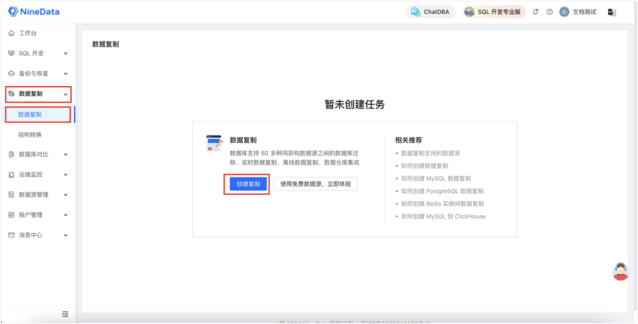

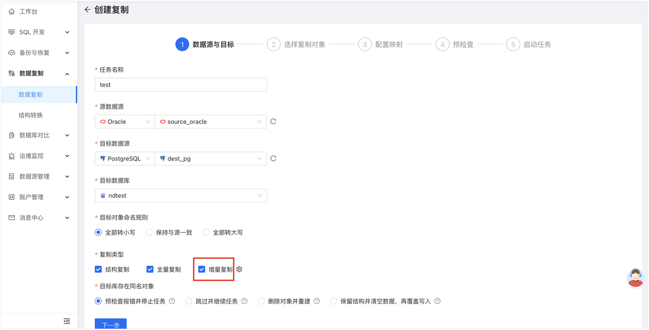

第三步:创建复制任务
数据源准备好之后,下一步就是创建复制任务。
图3:进入数据复制并创建任务
图4:配置结构、全量、增量复制
这一阶段的关键点通常包括:
  • 任务名称
  • 源数据源
  • 目标数据源
  • 目标数据库
  • 复制类型
如果目标是 Oracle 到 PostgreSQL 的持续同步,通常会勾选:
  • 结构复制
  • 全量复制
  • 增量复制
这样做的意义是:
  • 结构先过去
  • 存量数据再过去
  • 后续新写入的数据继续同步
这也是很多团队把“迁移”和“同步”放在同一条链路里处理的原因。

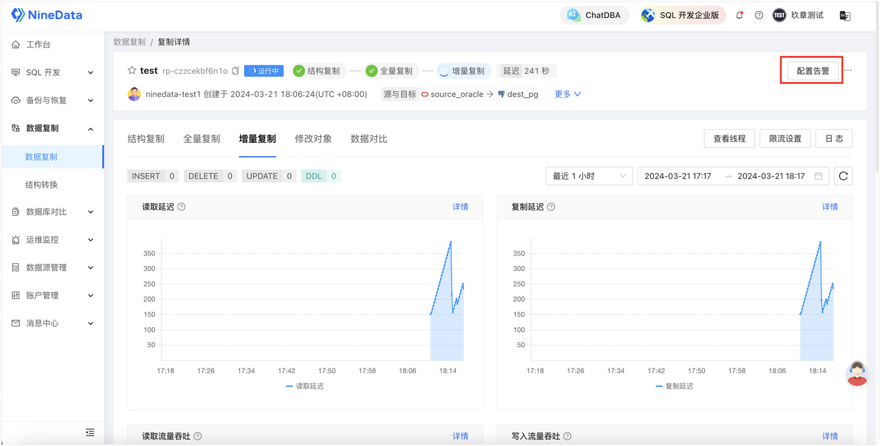

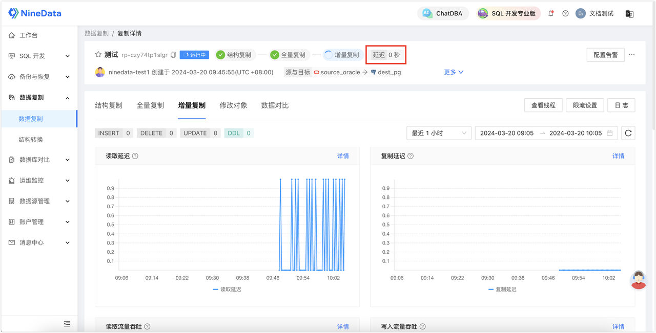

第四步:观察延迟,判断是否进入可切换状态
复制任务启动后,NineData 会先完成全量数据初始化,然后继续进入增量阶段。
此时较需要看的,不只是“任务是不是创建成功”,也包括目标端和源端之间的同步延迟。
图5:查看同步延迟
如果任务延迟已经接近 0,通常意味着:
  • Oracle 新产生的变更已经较快同步到目标端
  • 可以开始安排目标端只读验证
  • 后续切换窗口更容易评估
这一步对 Oracle 到 PostgreSQL 的迁移很重要,
因为对于异构同步来说,能不能切换,最终看的不只是“任务有没有”,也包括“目标端是否已经追平”。

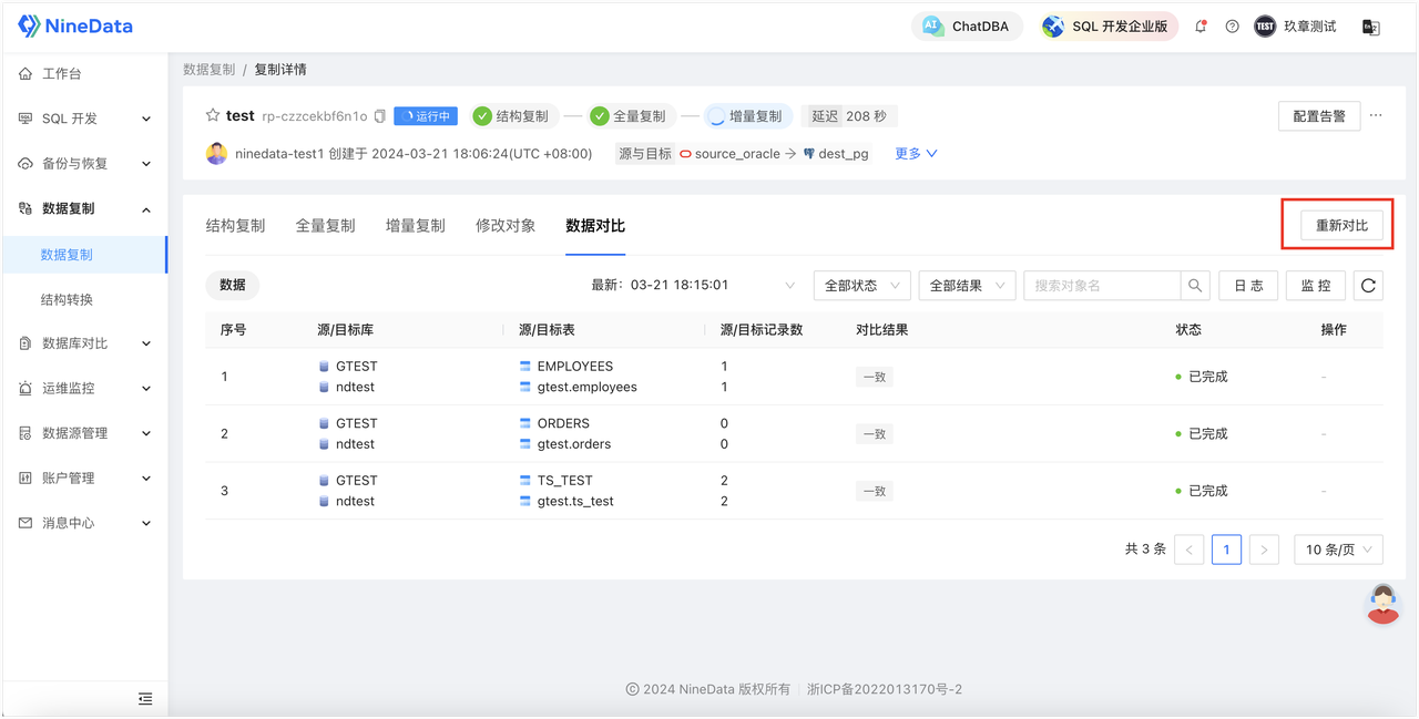

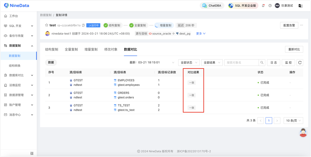

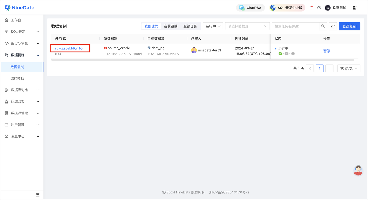

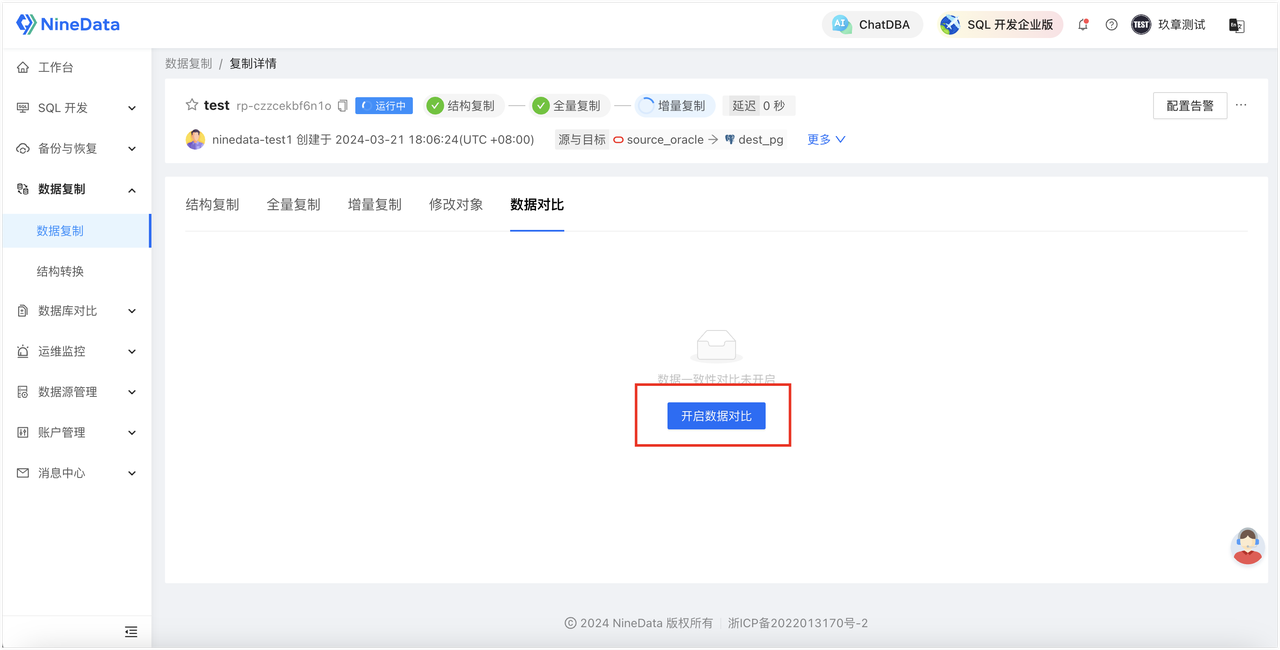

第五步:做数据比对,不把“同步完成”直接等同于“数据一致”
在异构数据库同步场景里,“任务正常运行”不等于“数据已经一致”。
尤其是 Oracle 到 MySQL、Oracle 到 PostgreSQL 这类跨数据库类型的链路,很多团队在切换前都会再做一层数据验证。
NineData 在这一步提供的是数据比对能力。
图6:进入任务详情页
图7:启动数据比对
图8:查看数据比对结果
图9:重新比对最新增量数据
这一步的意义比较直接:
  • Oracle 到目标端的数据是否完整
  • 当前批次同步是否已经对齐
  • 新产生的增量是否已经同步到位
如果目标端后续还要承接业务切换,那么数据比对通常是一个比较有参考价值的补充动作。
第六步:给持续运行的任务补上告警
Oracle 到 MySQL、Oracle 到 PostgreSQL 这类异构同步,不一定都是短时任务。
很多时候它们会运行一段时间,用来支撑灰度验证、只读核查,或者低峰切换。
这种情况下,任务告警就比较有必要。
图10:进入告警配置
告警的意义在于:
  • 任务失败时能及时发现
  • 延迟升高时更容易观察
  • 持续运行的复制链路更便于维护
对于异构同步来说,这一步通常不是附加项,而是让复制任务更适合持续运行的一部分。
