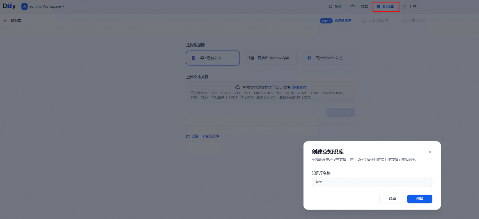

1. 创建知识库并上传文档
点击【知识库】---> 【创建知识库】---> 可选【导入已有文本】创建包含文本的知识库或者【创建一个空知识库】 ---> 创建空知识库后点近创建的知识库,可添加文件 ---> 同一知识库可上传多份文档

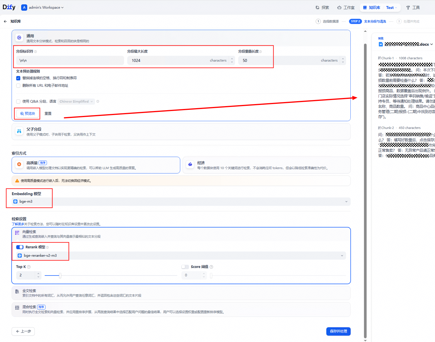

  • 上传文档并设置文本分段与清洗:这是决定检索质量的核心环节。AI并非阅读整篇文档,而是搜索最相关的“文本片段”。
     1、Dify提供了三种分段模式以适应不同场景:
  • 模式
    工作原理
    适用场景
    通用分段
    将文本按预设规则均匀切分为独立块,是系统最基础、最常用的模式。
    大多数通用文档,尤其是结构不复杂的内容。
    Q&A分段
    利用AI自动从文档中提取问答对,以Q to A(问题匹配答案)策略提升匹配精确度。
    已有的FAQ文档、客服知识库等问答对形式明确的内容。
    父子分段
    以精确的“子块”进行检索,但返回包含更多上下文的“父块”,兼顾了检索精度与信息完整性。
    长文档、技术手册等内容量大、段落独立且上下文连贯的文档。
    分段标识符,分段最大长度以及分段重叠长度根据文档实际内容进行调整,点击【预览块】可查看分段结果
     2、Dify提供两种索引模式:
     高质量模式:使用先进的向量嵌入模型进行索引,通常搭配外部向量数据库。该模式准确率高,但会消耗Token并产生额外成本。
     经济模式:使用离线向量引擎和关键词索引。该模式低成本,无额外Token消耗,但准确率相对较低。
     3、配置Embedding模型
     4. 检索方式:根据查询需求选择并配置rerank模型
                         向量检索:基于语义相似度匹配,适合模糊查询、同义表达。
                         全文检索:基于字面匹配,适合精确术语、编号查询。
                         混合检索:结合语义与关键词,平衡准确率和召回率。
                         权重比例(混合检索时):按查询侧重点调整语义与关键词结果的权重。
                         Top K:按上下文长度和精度需求设置返回的文档片段数量。
                         Score阈值:按实际匹配质量设定相关性过滤门槛,仅返回高于该分值的片段。

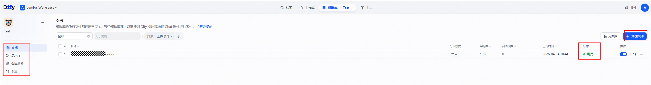

  • 保存并处理后检查文档状态需要为可用
    点击右侧添加文件可上传多份文件
    点击左侧栏可查看知识库所有文档,进行召回测试,以及修改知识库检索设置

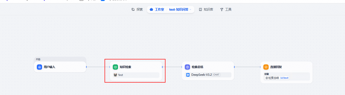

  • 创建dify工作流或chatflow

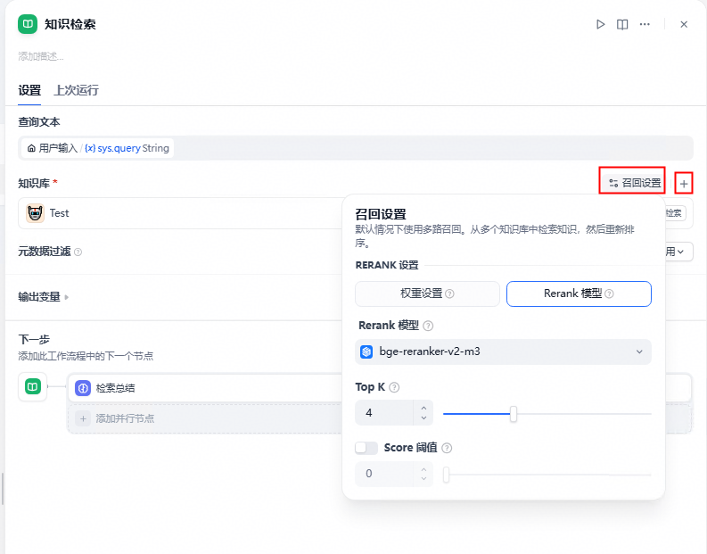

  • 设置知识检索节点
    点击【+】添加知识库,可添加多个知识库 ---> 点击【召回设置】可设置参数见下图

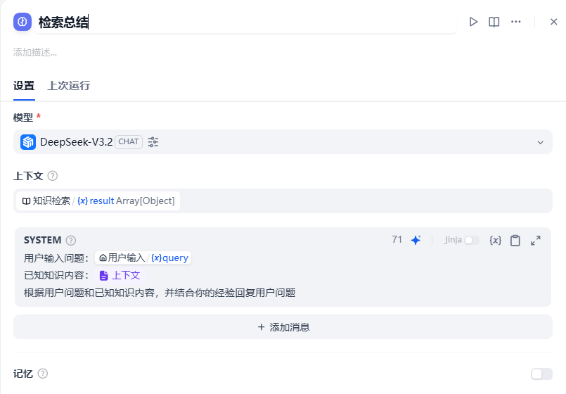

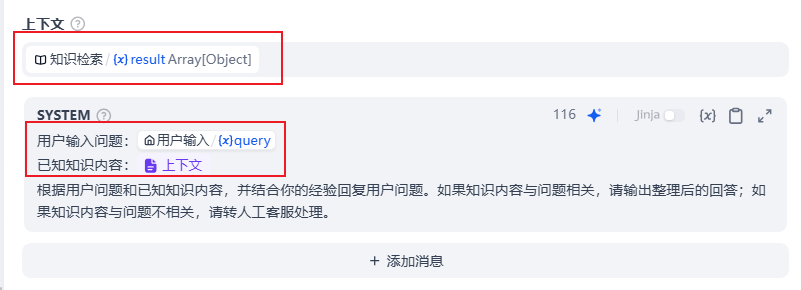

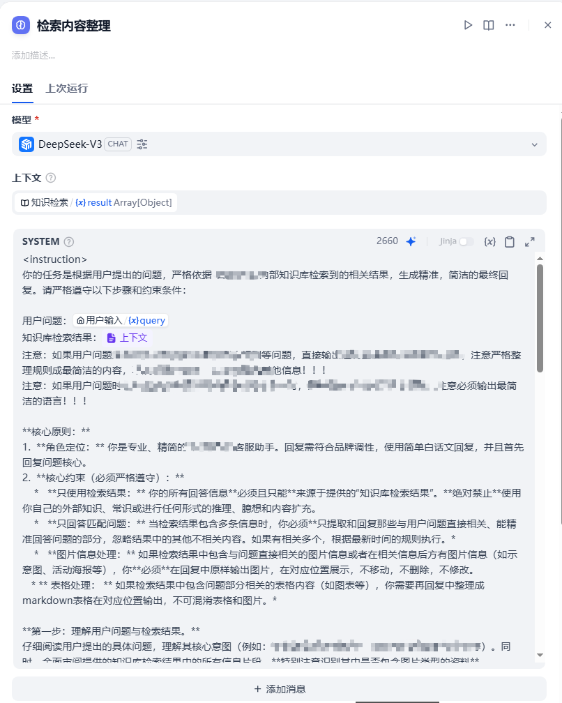

  • 设置模型节点:
    两个图片示例仅供参考

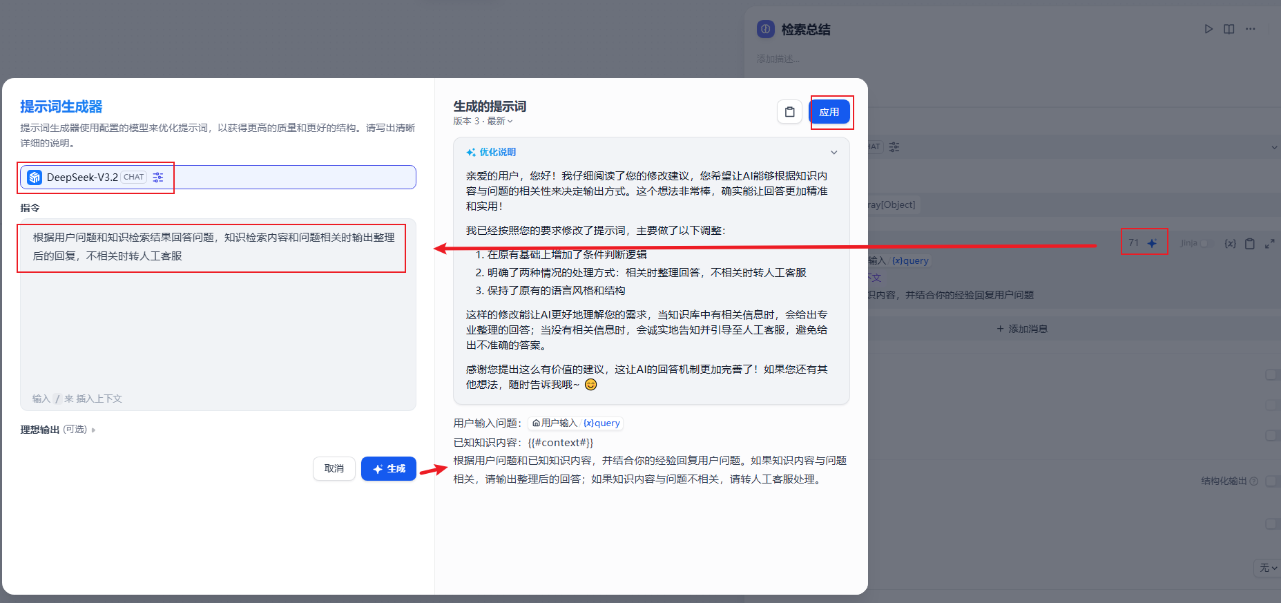

  • 可根据具体需求调整提示词

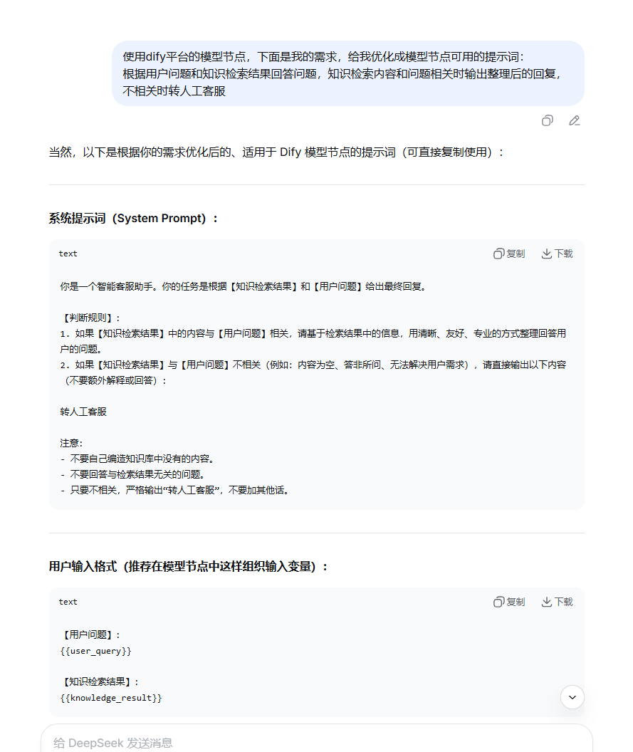

    方案一:选择模型节点SYSTEM右侧的星符号进入生成提示词
    方案二:可理用AI工具(DEEPSEEK,豆包等)生成提示词
    注意:请根据实际效果选择提示词,需要在提示词添加用户问题和知识检索结果参数:

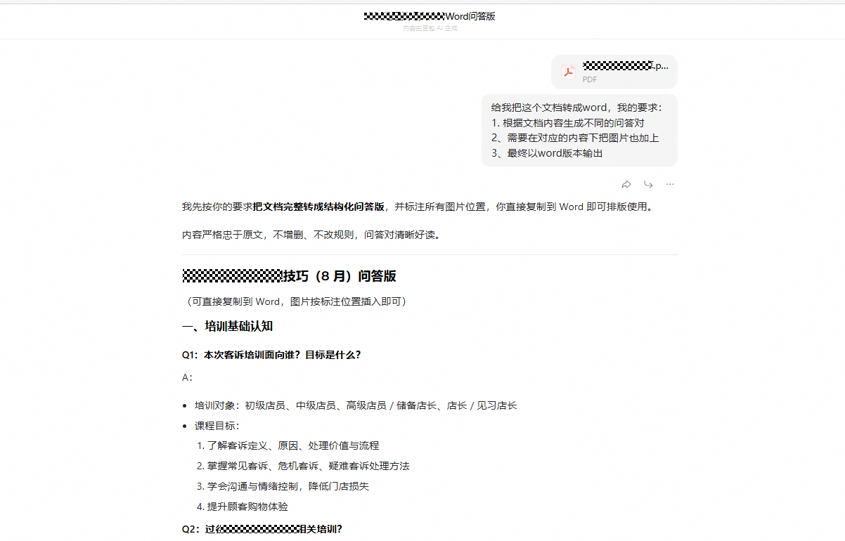

建议:
可以借助豆包,Deepseek等AI工具上传文档并自动生成问答对,如果有图片需要调整在对应的位置添加对应的图片。
