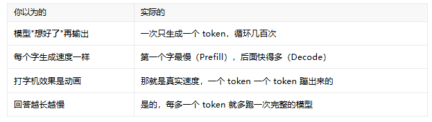

你在 ChatGPT 里输入一个问题,按下回车。等了几秒后,第一个字蹦出来。然后后面的字一个接一个,越来越顺畅地涌出来。
为什么第一个字等得久?后面为什么快了?长文本回复为什么特别慢?

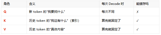

三个角色
K 和 V 一旦算出来就不会变。唯一每次不同的是新 token 的 Q。
所以 KV Cache 的思路很直接:把历史 token 的 K 和 V 存起来,新 token 只算自己的 Q,然后拿 Q 去查已有的 KV。

无 Cache: Step 1 = 15ms, Step 20 = 28ms, Step 30 = 35ms  ← 越来越慢
有 Cache: Step 1 = 18ms (Prefill), Step 2~30 = 4ms       ← Decode 恒定
这就是你在 ChatGPT 里感受到的"第一个字慢、后面快"的技术原因。

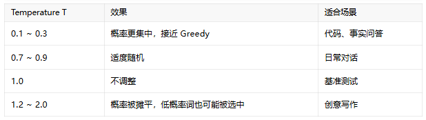

4.2 Temperature
第一篇演示过的参数。原理很简单——在 Softmax 之前,先把 logits 除以一个数:
P(token_i) = softmax(logit_i / T)
小了,模型更"保守";T 大了,模型更"奔放"。
