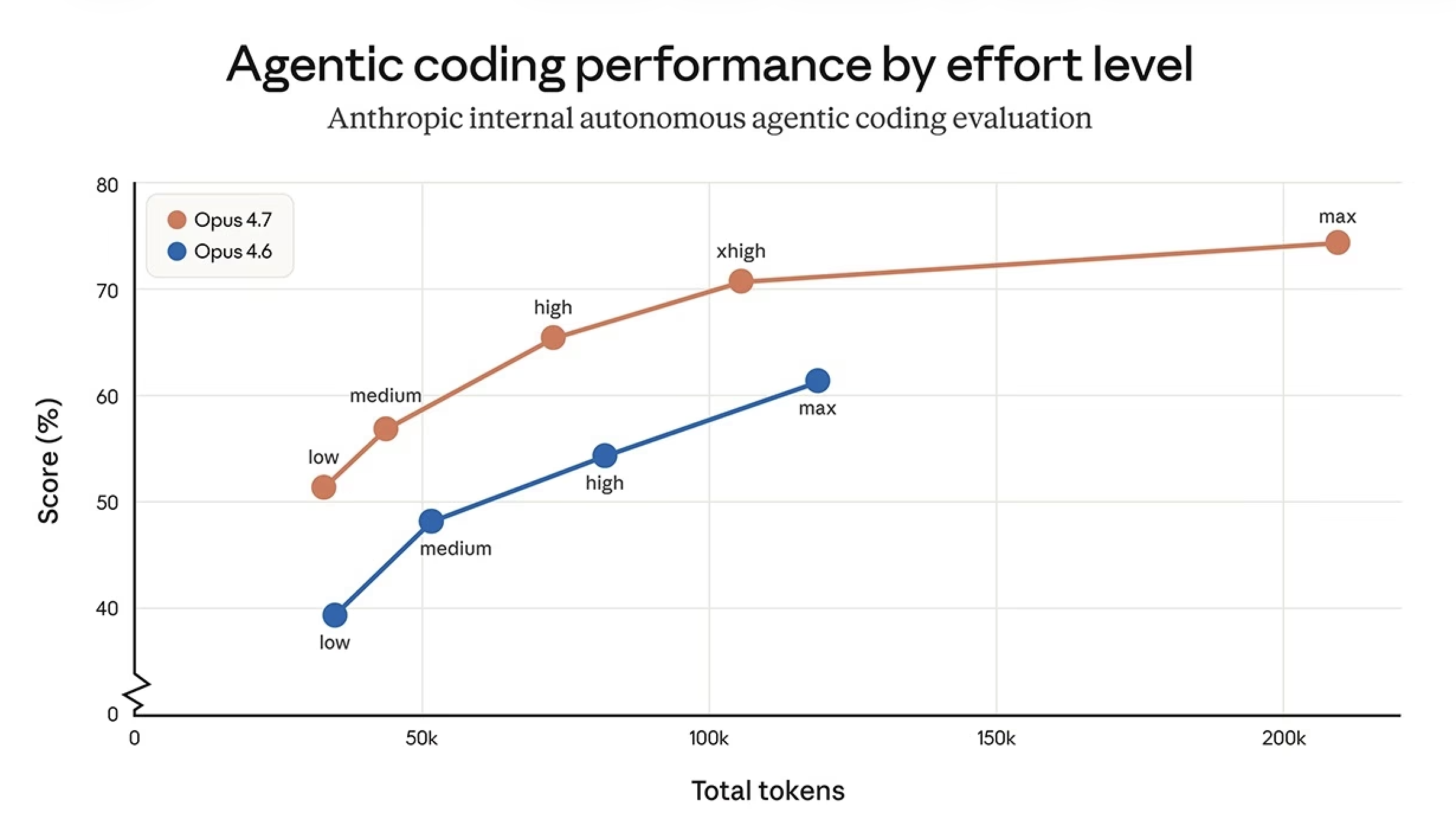

这张表真正想说明的不是“4.7 更贵”,而是单价没变,但你的使用方式如果不变,账单结构会变。
最典型的误判,就是把“价格没涨”理解成“迁移没有成本”。实际上官方已经明确提醒了两个来源:一是新 tokenizer 会改变 token 计数;二是高 effort 下,尤其在长会话后半段,模型更愿意思考,结果就是后续轮次更容易把 token 用上去。

官方把 Claude Code 里 Opus 4.7 的默认 effort 调成了 xhigh。这不是简单多了一个档位,而是它在 high 和 max 之间补出了一个更实用的甜点位。Anthropic 的建议也很明确:大多数 agentic coding 任务,直接从 xhigh 开始试;如果你是并发开很多会话、或者预算更敏感,就退到 high;medium 和 low 适合范围小、追求速度或成本控制的工作;max 只留给真正高难、而且你明确愿意为边际收益付钱的任务。
这里最反常识的一点是:不是 effort 越高越值得。
官方直接提醒,max 在特别难的问题上确实还能再挤一点上限,但边际收益会递减,而且更容易 overthinking。换成更直白的话说,如果你把每个任务都开到 max,很可能不是更稳,而是更慢、更贵,甚至因为想太多让执行节奏变拖。
与此同时,Opus 4.7 还有一个关键变化:它不再支持固定预算的 Extended Thinking,而是转向 adaptive thinking。也就是它会按上下文动态决定哪些步骤值得多想,哪些步骤可以快答。这个变化本身是好事,因为它减少了“明明是个简单查询,却还要想半天”的浪费;但它也意味着,如果你对思考深度有明显偏好,不能再只靠旧配置吃老本,而是要在提示词里直接说。
