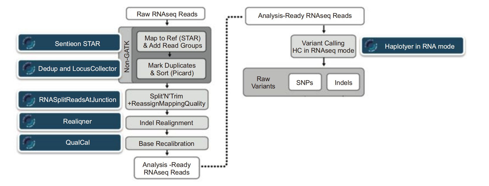

二、Sentieon RNA-seq 流程总览
Sentieon RNA-seq 流程严格遵循 Broad Institute 的 RNA分析流程的最佳实践金标准,包括了STAR比对,去重,RNA split的处理,Indel重比对(可选),BQSR,以及最终的变异检测等多个步骤。在本次的流程搭建中,我们利用Sentieon最新开发的STAR加速模块,与其他可用加速模块一起,完成了全流程的RNA变异检测流程的搭建工作。
屏幕截图 2026-02-05 143055.jpg在这个生物信息学流程中,您需要以下输入:

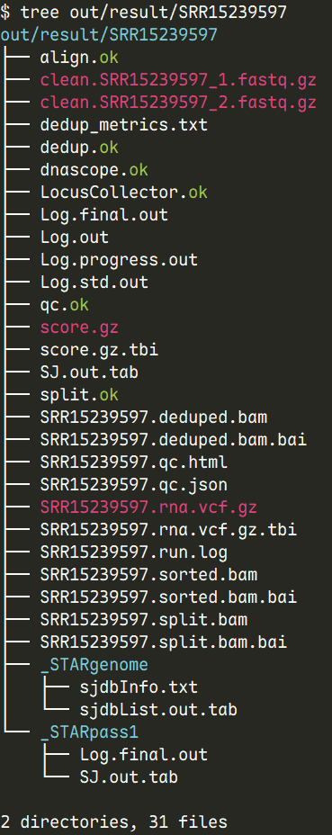

1.  输出文件
