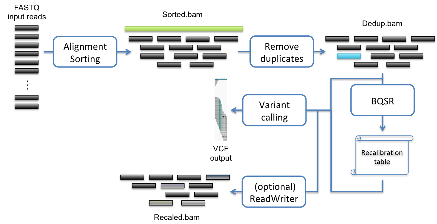

二、Sentieon-cli dnascope 流程总览
Sentieon® Genomics 软件包含一个改进的算法来执行胚系 DNA 分析的变异检测步骤。DNAscope 使用的流程类似于 DNAseq® 中描述的流程,但在比对和变异检测方面都有所不同。
DNAscope 接受模型文件以提高处理速度和准确性,除了检测 SNP 和小 indel 外,它还可以进行结构变异检测。DNAscope 的核心优势在于结合机器学习模型进行高精度变异检测,而该模型是专门为二倍体样本设计的。因此,官方明确推荐将带有机器学习模型的 DNAscope 用于人类或其他哺乳动物样本的测序数据集。
图1 推荐用于 DNA 变异检测分析的生物信息学流程
在这个生物信息学流程中,您需要以下输入文件:
  • FASTA 文件:包含与待分析样本对应的参考基因组核苷酸序列。
  • FASTQ 文件:一个或多个包含待分析样本核苷酸序列的文件。这些文件包含来自 DNA 测序的原始读数。软件支持输入使用 GZIP 压缩的 FASTQ 文件。软件仅支持包含 Sanger 格式(Phred+33)质量分数的文件。
  • 机器学习模型文件:可从 https://github.com/Sentieon/sentieon-models 获取特定测序平台机器学习模型文件。
  • (可选)包含变异检测区间的 BED 文件。推荐用于全外显子组或靶向测序数据。
  • (可选)您想在流程中包含的单核苷酸多态性数据库(dbSNP)数据。数据以 VCF 文件的形式使用;您可以使用 bgzip 压缩并索引的 VCF 文件。
DNAscope 的典型生物信息学分析流程包括以下步骤:
  1. 将读数映射到参考基因组:此步骤将 FASTQ 文件中的读段比对并映射到 FASTA 文件中的参考基因组上。该步骤确保了数据能够被置于基因组上下文背景中(确定其路径)。
  2. 计算数据指标:此步骤生成关于数据质量和流程分析质量的统计摘要。
  3. 去除或标记重复:此步骤检测表明同一 DNA 分子被多次测序的读数。这些重复序列不具有信息价值,不应作为额外的证据进行计数。
  4. 使用带机器学习模型的 DNAscope 进行变异检测:这一步识别您的数据相对于参考基因组显示变异的位点,并计算每个样本在该位点的基因型。

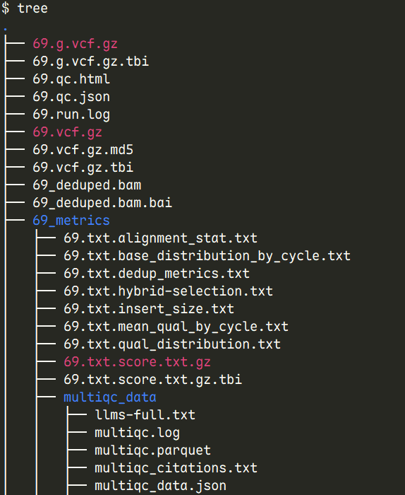

1.  输出文件列表
当使用默认参数处理全基因组测序(WGS)FASTQ 数据,并设定输出文件为 sample.vcf.gz时,会生成以下文件:
  • sample.vcf.gz:SNV 和插入缺失(indel)的变异检测结果,覆盖由 -b 参数指定的 BED 文件所定义的基因组区域。
  • sample_deduped.cram或 sample_deduped.bam:经过比对、坐标排序和重复标记的读段数据,源自输入的 FASTQ 文件。
  • sample_svs.vcf.gz:由 DNAscope 和 SVSolver 生成的结构变异检测结果。
  • sample_metrics:一个目录,包含所分析样本的质量控制(QC)指标。
  • sample_metrics/coverage*:所处理样本的覆盖度指标。仅适用于 WGS 样本。
  • sample_metrics/{sample}.txt.alignment_stat.txt:来自 AlignmentStat 算法的比对统计指标。
  • sample_metrics/{sample}.txt.base_distribution_by_cycle.txt:来自 BaseDistributionByCycle 算法的碱基分布(按测序循环) 指标。
  • sample_metrics/{sample}.txt.dedup_metrics.txt:来自 Dedup 算法的去重指标。
  • sample_metrics/{sample}.txt.gc_bias*:来自 GCBias 算法的 GC 偏好性指标。仅适用于 WGS 样本。
  • sample_metrics/{sample}.txt.insert_size.txt:来自 InsertSizeMetricAlgo 算法的插入片段大小指标。
  • sample_metrics/{sample}.txt.mean_qual_by_cycle.txt:来自 MeanQualityByCycle 算法的平均测序质量(按测序循环) 指标。
  • sample_metrics/{sample}.txt.qual_distribution.txt:来自 QualDistribution 算法的测序质量分布指标。
  • sample_metrics/{sample}.txt.wgs.txt:来自 WgsMetricsAlgo 算法的全基因组测序指标。仅适用于 WGS 样本。
  • sample_metrics/{sample}.txt.hybrid-selection.txt:来自 HsMetricAlgo 算法的杂交捕获相关指标。
  • sample_metrics/multiqc_report.html:由 MultiQC 工具汇总的综合性质量控制指标报告。

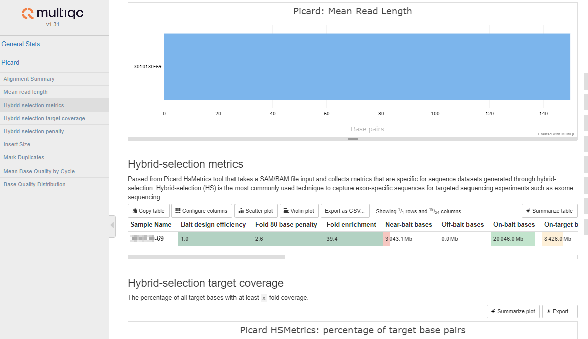

multiqc_report.html 界面展示:
本次测试的 2 个人类样本数据产出稳定(单样本~8GB),有效率 >99.86% 且Q30 高达 93.7% 以上,测序质量与准确度极佳。GC含量(~43.1%)与插入片段分布表现出高度的样本间一致性,唯一比对率稳定在 99.9% 左右,证明文库质量优异,完全符合差异表达或变异检测等高标准下游分析要求。
