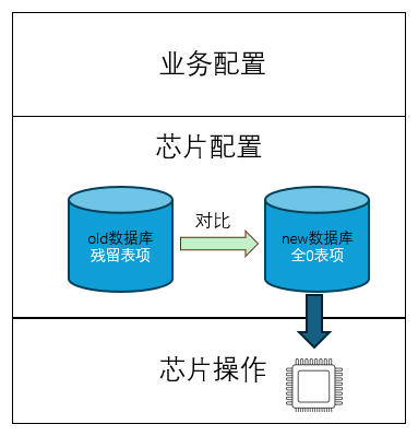

这款设备的软件有这么几层:业务配置模块接收用户的配置并发送给下层;芯片配置模块根据业务配置计算怎么配置芯片,并且用数据库表来记录芯片的配置状况;芯片操作模块直接操作硬件芯片实现需要的功能。

BUG1:升级时业务配置模块意外的触发了“配置同步”的流程,要求下层模块完整核对一遍配置。通常来说,在用户没有改配置的情况下,是不应该进入这个流程的。但如果只是多一次配置同步也不会导致什么问题。
BUG2:芯片配置模块在某些特定操作后,数据库里应当删除的表项没有被删除,使得存在表项数据残留。通常这不会导致什么问题,因为残留在数据库里的表项并不影响硬件芯片的功能,用户感受不到。而且,一般在配置同步时会清除残留的表项。
——BUG2是问题能否复现的关键点。之前一直复现不出问题就是因为没有构造出残留的表项,而那个测试妹子却通过一系列操作巧合的弄出来了。
BUG3:在配置同步过程中,芯片配置模块会根据新老配置的对比检查哪些表项需要删除,哪些表项需要修改。然而本来应该被删除的表项,却误入到了修改流程。通常这也不会导致什么问题,因为若用户删除了某个配置,这个配置就不再使用了,即使对应的表项被修改了也感知不到。
——但是,BUG3和BUG2组合在一起就出现问题了。这时“应当被删除”的表项并不是用户删除的配置,而是BUG2产生的残留表项,它指向的是正在使用的业务。BUG3使得本该被删除的表项触发了修改流程,在芯片里写入了一条全为0的配置,导致业务中断。
BUG4:数据库管理表项时无法区分“未使用的表项”和“值为全0的表项”。因此,一旦全0的表项被写入到芯片,以后的配置同步再也无法修正这个问题,即使软件重启也不能恢复。
