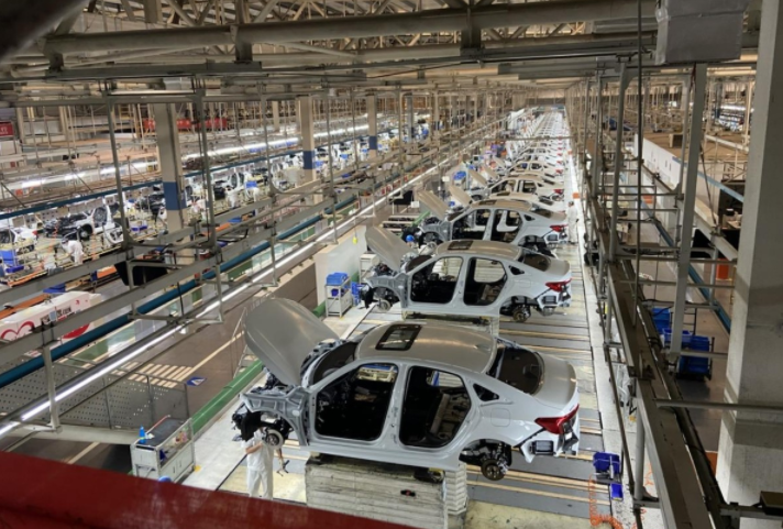

耐高温RFID技术在喷涂产线的应用已得到众多制造企业的实践验证。在汽车涂装领域,某车企在每台车辆底盘下方贴附耐高温、防化学品腐蚀的RFID电子标签,标签预先录入了车辆型号、颜色代码、客户定制信息等关键数据。当车辆经过各工位时,无需人工干预,读写器即可自动识别车辆身份,确保后续工艺准确无误。一汽-大众的“芯循环”项目实现了RFID标签100%循环利用,生产数据实时贯通焊装与涂装车间,人工核对误差归零,年降本超400万元。在柔性喷涂线中,RFID技术实现了不同零件喷涂工艺的精准匹配,有效避免了错喷、漏喷导致的物料浪费与返工。
