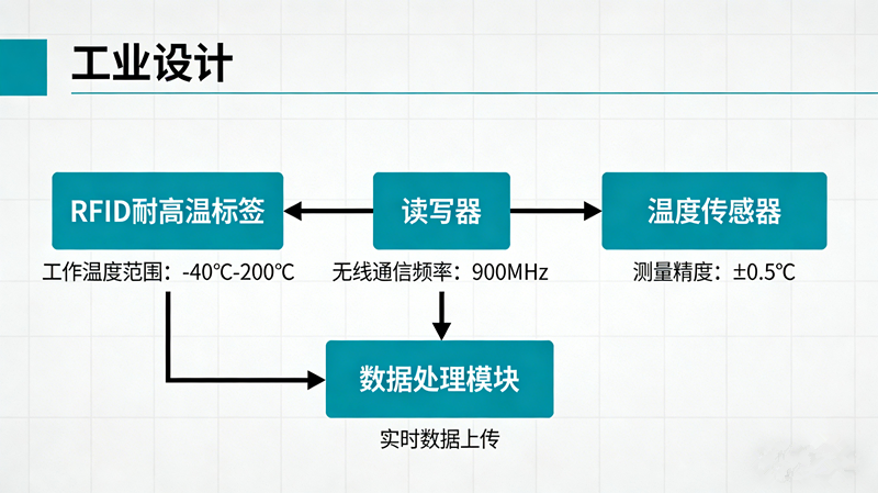

耐高温RFID的技术突破
耐高温RFID标签并非普通电子标签的简单“加固”,而是从材料、结构到封装工艺的全方位革新。
核心材料:这类标签通常采用陶瓷或PPS(聚苯硫醚)等高分子材料作为基板。陶瓷材料具有极佳的耐热稳定性和介电性能,能够在300℃高温下保持物理结构不变;PPS材料则兼顾耐高温和耐化学腐蚀,适合需要反复进出烘箱和浸泡槽的场景。
抗金属设计:汽车车身和输送滑橇均为金属材质,而金属表面会反射电磁波,导致普通RFID标签信号严重衰减。耐高温抗金属标签通过内置特殊隔离层,将天线与金属表面分离,形成“电磁屏障”,确保在金属环境下仍能稳定读写。
封装工艺:采用一体化注塑成型或耐高温胶粘剂封装,使芯片和天线与外界环境完全隔离。以图尔克等厂商提供的方案为例,其载码体可经受230℃高温并贯穿整个喷涂过程,同时抵御酸碱药液的侵蚀。

2. 精准过程数据绑定,构建质量“黑匣子”
喷涂质量受温湿度、炉温曲线影响极大。耐高温标签不仅是“身份证”,更是一个随车身移动的“移动数据库”。在电泳和烘干环节,标签可以记录该车身在烘炉内的实时温度曲线、停留时间等关键参数。
这一功能带来了质量追溯的革命性提升。如果后续发现漆面硬度不足或出现色差,管理者可以直接读取标签的历史数据,精准定位是“哪个炉区的温度异常”或“烘烤时间是否达标”,而非依靠经验猜测。质量缺陷的排查时间从数小时缩短至几分钟,追溯效率提升90%以上。
