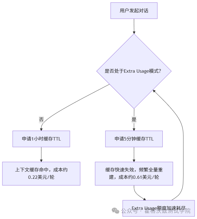

在 Claude Code 的 cli.js 中,有一个函数决定向服务器申请多长的缓存 TTL(Time To Live)。正常逻辑是申请 1 小时。但这个函数会偷偷检查你是否进入了 Extra Usage 模式。一旦检测到,TTL 就被降级为 5 分钟。
流程如下:
代价非常具体。
以 220K 上下文为例:
  • 1 小时缓存 → 每轮约 0.22 美元
  • 5 分钟缓存 → 每轮约 0.61 美元
贵了 1.8 倍。30 美元的 Extra Usage 额度,在 1 小时缓存下能撑约 135 轮,在 5 分钟缓存下只能撑约 48 轮。
更隐蔽的是,这个降级没有任何日志,没有任何 UI 提示。你只知道钱没了,不知道为什么。
