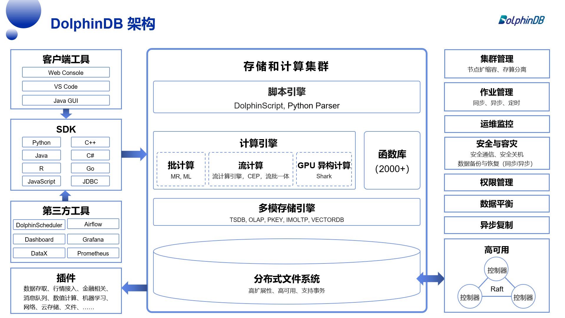

在具体实现上,DolphinDB 就是一个典型的例子。它是一个基于高性能时序数据库、支持复杂分析与流处理的实时计算平台,帮助企业在一个平台上解决数据接入、存储、实时计算、历史分析等问题。
其核心价值在于:
  • 存算一体:数据存储和计算在一个平台内完成,避免跨系统搬运,大幅降低时延;
  • 敏捷的开发体验:将复杂的业务逻辑抽象为可复用的脚本和函数,通过参数化配置快速响应规则变化;
  • 多模存储:既能高性能存储海量时序数据,也能完美支持其他业务数据,将多源异构数据统一管理;
  • 流批一体:流计算和批计算共享同一套数据存储和计算引擎,既提高开发效率,又能保证数据一致性;
  • 强大的计算能力:内置 2000+ 函数,支持向量化计算、并行计算,具备复杂规则计算能力;
  • **AI 赋能:**内置 AI Agent;提供 RAG 的底层支持;内置常用的机器学习算法;可实现 GPU 计算加速。

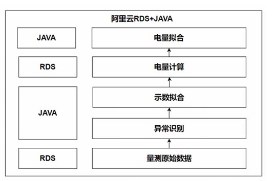

某省大约有 3000 万个量测点,每 15 分钟上送一次数据。这些数据是出力评估、电量计算、考核统计的基础。但现场采集的数据有很多问题:飞码(数值突然跳变)、倒走(数值反而变小)、漏采、精度异常等。如果不先做数据治理,后面的业务分析根本没法做。
传统方案是采用阿里云 RDS 存储 + Java 串行识别与拟合:
在这一业务场景下,问题非常典型:RDS + Java 方案查询慢、计算慢、链路长,难以支撑 3000 万计量点和十亿级日增量治理。

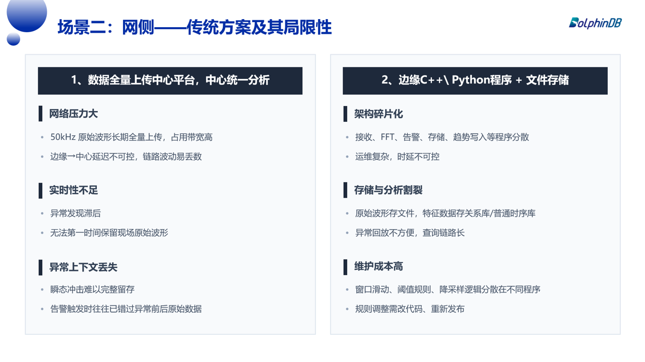

传统方案有两种路径:一是将数据全量上传中心平台统一分析,这会导致网络带宽占用高、边缘到中心延迟不可控,异常发现滞后且难以第一时间留存原始波形,尤其对于瞬态冲击,中心端告警到达时往往已错过异常前后的完整数据;二是在边缘采用 C++ 或 Python 程序配合文件存储,这种架构碎片化严重,接收、分析、告警、存储等模块分散,运维复杂且时延不可控,原始波形存文件、特征数据存时序库,导致异常回放不便、查询链路长,同时 FFT、窗口滑动、规则阈值等逻辑散落在不同程序中,规则调整需改代码、算法更新需重新发布,维护成本高。

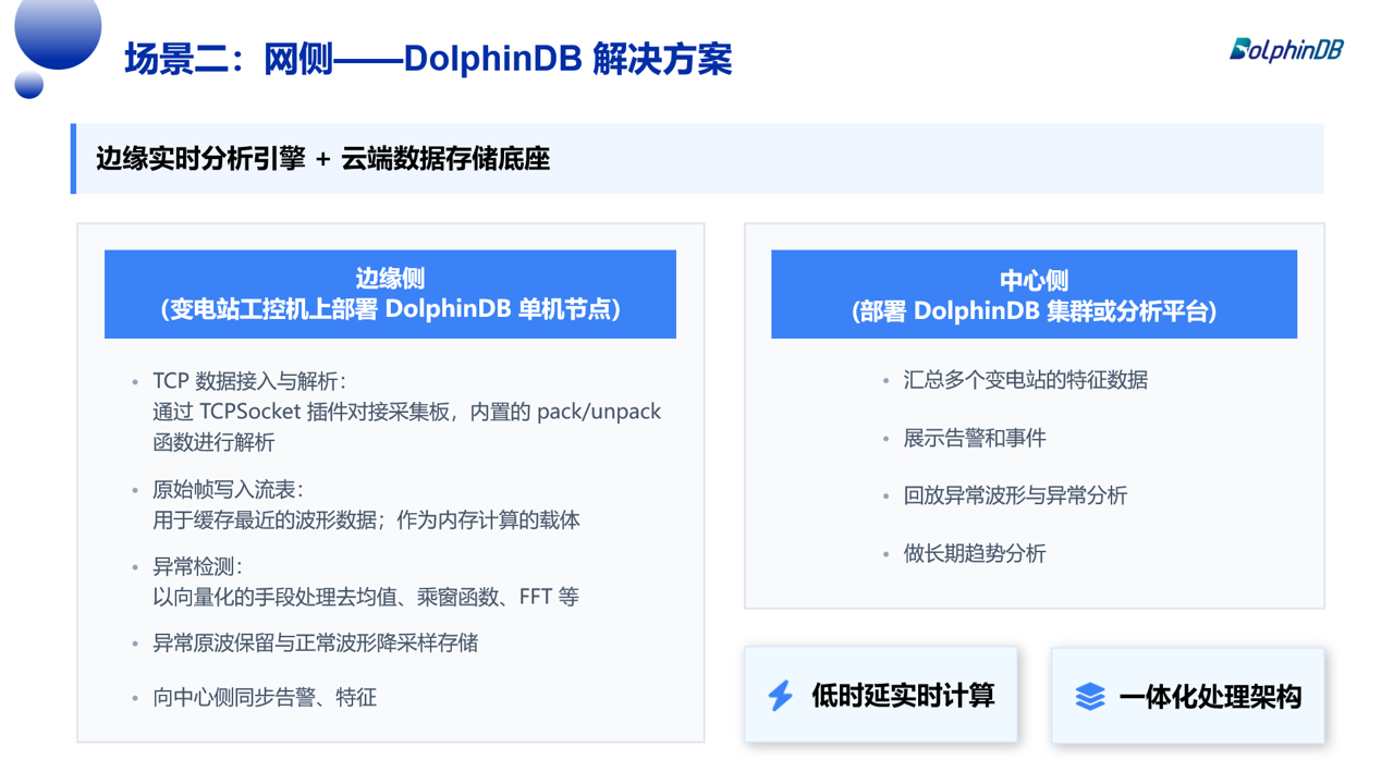

DolphinDB 的思路是采用**“边缘实时分析引擎 + 云端数据存储底座”**的架构。变电站工控机上部署 DolphinDB 单机节点,通过 TCPSocket 插件对接采集板,利用内置的 pack/unpack 函数完成 TCP 数据接入与解析,原始帧写入流表作为内存计算载体。该节点以向量化方式完成去均值、加窗、FFT、时域与频域特征提取等异常检测逻辑,并对异常波形进行原始数据保留、对正常波形做降采样处理,同时将告警与特征数据同步至中心侧。中心侧则部署 DolphinDB 集群或分析平台,负责汇总多个变电站的特征数据,统一展示告警与事件,支持异常波形回放、故障分析及长期趋势分析。
这一方案具备以下三点主要优势:
  • **低时延实时计算:**DolphinDB 的流计算算子支持增量计算,新数据到达时直接基于已有状态更新,避免全量重算,特别适合 RMS、峰值、频带能量等指标的持续滚动计算;全链路由流计算构建,将异常识别前移到数据进入系统的第一时间,显著缩短从数据到告警的处理时延;
  • **采存算用一体化:**DolphinDB 单组件即可实现“接入—计算—判定—分发—存储”一体化处理。多模存储引擎能够同时管理存储原始异常波形、降采样波形、窗口特征、监控规则以及告警数据。这样可以明显降低系统割裂度,减少跨系统搬运与重复开发,提高方案可维护性和可扩展性。
  • 降低资源利用率:增量计算与向量化处理减少了重复计算开销,紧凑的统一处理链避免了多进程并行运行带来的线程切换和内存冗余占用,在仅 2 核 CPU、8GB 内存的边缘工控机上也能稳定运行,实现了“少组件、短链路、少重复计算”的高效架构。
