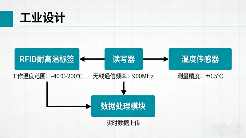

汽车喷涂线通常采用UHF(超高频)RFID系统,其核心在于特制的耐高温标签。这种标签通常采用PCB(印刷电路板)基材、陶瓷封装或特种工程塑料(如PEEK) 作为外壳。
耐温性能:这类标签能承受连续多次的140℃-220℃高温循环。当载有车身的滑橇进入烘干炉时,标签内部的芯片与天线结构依然稳定,数据完好无损。
抗干扰性:涂装车间存在大量金属车身(反射干扰)和液体(吸收干扰)。耐高温标签通常被设计为具有“抗金属”特性,安装在滑橇的金属支架上,确保在复杂电磁环境下的读取稳定性。#汽车涂装耐高温 RFID 解决方案#
