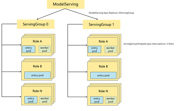

三层架构
为了解决 Kubernetes 传统的两层架构(例如 Deployment 和 StatefulSet)在管理多样化推理工作负载部署场景时的局限性,ModelServing 采用了 ModelServing → ServingGroup → Role 的三层架构。架构图如下所示:
  • ModelServing: 核心组件,负责管理推理模型工作负载的生命周期。它提供了一个统一的接口,用于部署和管理推理模型以及查询它们的状态。
  • ServingGroups: ServingGroup 是一个 Role(角色)的集合。每个 Group 都可以完成完整的推理任务,对于 PD 分离部署来说,它同时包含 Prefill 和 Decode 角色。
  • Roles: 一个 ServingGroup 内的每个 Role 由一组 Pod 组成,这些 Pod 是负责执行推理任务的实际工作负载。可以为每个角色分配不同的任务。例如,在 PD 分离场景中,您可以配置一个 prefill role(预填充角色)和一个 decode role(解码角色)。
关于 ModelServing 的定义,请参考 modelServing CRD 参考文档[2]

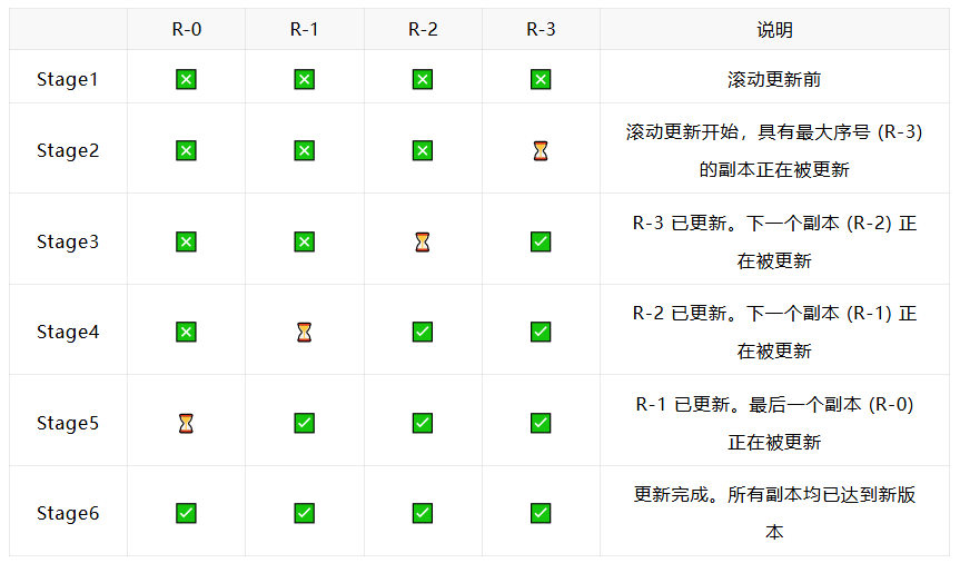

滚动更新
滚动更新是云服务实现零停机的一项关键运维策略。在 LLM 推理服务场景中,支持滚动更新对于降低服务不可用风险、保障业务连续性至关重要。 目前,ModelServing 支持在 ServingGroup 级别进行滚动升级,允许用户配置 Partitions 控制滚动过程。
Partition:表示 ModelServing 更新时划分的分界序号。在滚动更新期间,序号大于或等于 Partition 的副本将被更新。序号小于 Partition 的副本将不会被更新。
以下为一个配置了 rollout 策略的 ModelServing示例:
spec:
  rolloutStrategy:
    type:ServingGroupRollingUpdate
    rollingUpdateConfiguration:
      partition:0
接下来,我们将展示具有四个副本的 ModelServing 的滚动更新过程。这里模拟了三种副本状态:
  • ✅ 副本已更新
  • ❎ 副本未更新
  • ⏳ 副本正在进行滚动更
在滚动升级期间,控制器会删除并重建需要更新的副本中序列号最大的副本。直到新副本正常运行后,下一副本才会被更新。现阶段ModelServing已经支持设置maxUnavailable,能够设置在滚动更新的时候有多少新版本的servingGroup可以为不可用状态,控制滚动升级的速度。

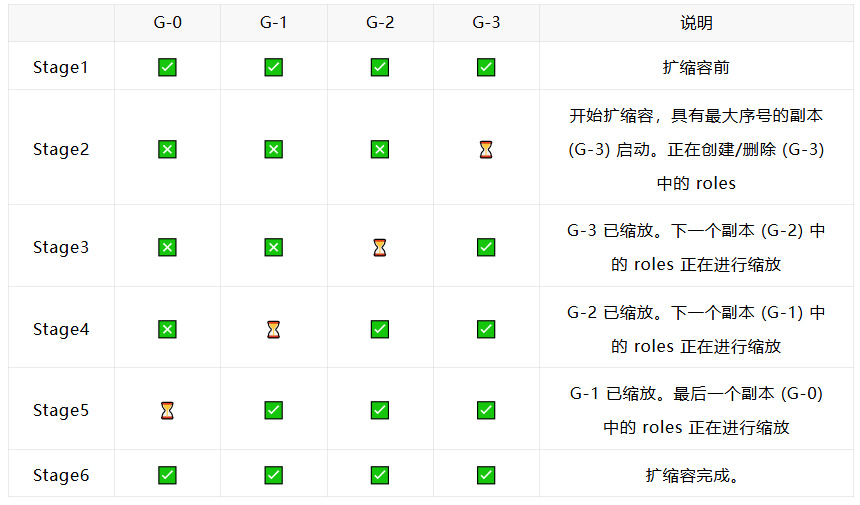

扩缩容
在云原生基础设施项目中,弹性扩缩容在优化资源成本、提升系统可用性、增强响应能力以及简化运维管理等方面,发挥着至关重要的作用。 在 ModelServing 中,我们支持 ServingGroup 和 Role 的两级扩缩容。 ServingGroup 级别的扩缩容与滚动更新的处理过程类似,更新均在副本集中以逆序进行。 Role 级别的扩缩容可以直接对每个角色的进行副本数细粒度的调整。在 PD 分离部署场景中,可以弹性调整 prefill 或 decode 副本,根据它们各自的工作负载优化 P/D 比例。例如:
  • 长提示词,短输出场景:弹性增加 prefill 副本,以处理计算密集的提示词处理,同时保持较少的 decode 副本。
  • 短提示词,长输出场景:弹性增加 decode 副本,以处理序列 token 的生成,同时保持较少的 prefill 副本。
这种灵活的扩缩容能力确保了能够基于实际工作负载模式进行最佳的资源分配。 通过修改 role.Replicas 触发角色粒度的弹性扩缩容,整个 ServingGroup 的状态将变为 scaling,随后执行 Pod 的创建或删除流程。 当 Pod 副本数满足预期后,ServingGroup 的状态将基于所有 Pod 的状态更新。并且由于 Role 中的 Pod 带有顺序和标签,所有扩缩容操作都是从最后一个 Pod 开始处理的。
Role 扩缩容流程
