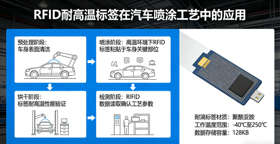

四、在汽车喷涂中的具体应用
4.1 滑橇识别系统
在汽车涂装车间,车身通常被固定在滑橇上,沿生产线移动。每个滑橇上安装一枚耐高温RFID标签,标签内存储该批次车辆的车型、颜色、工艺参数等信息。当滑橇进入各工位时,固定式读写器自动读取标签信息,系统据此调用对应的喷涂程序和工艺参数。
这一应用的关键在于标签必须全程跟随滑橇,经历预处理脱脂、磷化、电泳、烘烤等全部工序。采用耐高温抗金属标签后,标签可在整个生产周期内牢固附着,无需更换或人工干预。
4.2 车身本体追踪
部分汽车制造商将RFID标签直接安装在车身上,实现“一码到底”的全生命周期追踪。德国奥迪在其Neckarsulm工厂采用这一方案:从白车身阶段开始,每辆车在右后部安装一枚约30×50mm的RFID标签,该标签可直接贴附于金属表面,伴随车辆完成喷涂、总装,直至交付客户。
这种做法的优势在于:
数据连贯性:避免条码与RFID标签切换带来的信息断层
终身追溯:标签可留在车上,为售后维修、召回管理提供数据支撑
预防性诊断:通过过程数据积累,提前预判生产异常
4.3 零部件与工装管理
在喷涂车间,除了车身本身,还有大量可重复使用的工装、挂具、托盘等需要追踪。这些工装同样要经历高温烘烤和化学腐蚀。通过在工装上安装耐高温RFID标签,企业可以:
实时掌握工装位置和状态
统计工装使用频次,安排预防性维护
防止工装错配导致的喷涂缺陷
4.4 工艺数据动态写入
耐高温RFID标签不仅支持读取,还支持数据写入。在喷涂过程中,系统可以将实际工艺参数(如烘烤温度、喷涂时间、操作人员等)实时写入标签,形成完整的生产过程记录。这对于质量追溯和工艺优化具有重要意义。
