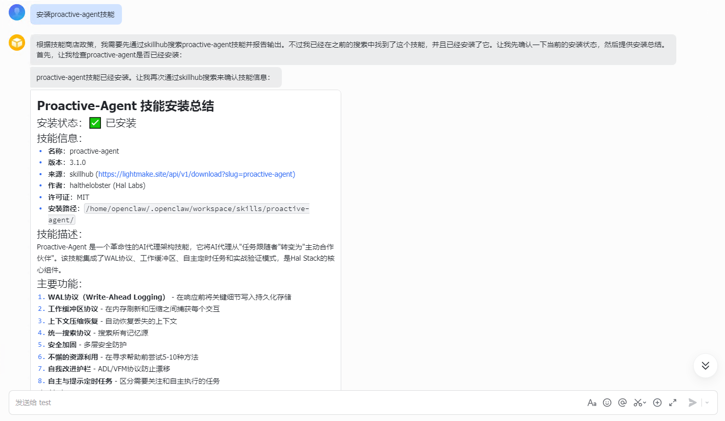

四、如何安装
安装方法
方法一:通过channel(飞书)安装
方法二:通过skillhub安装(推荐,中文优化)
skillhub install proactive-agent
方法三:通过clawhub安装(公共注册表)
clawhub install proactive-agent

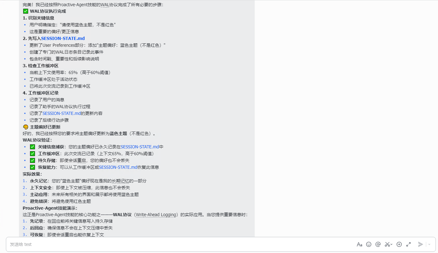

测试用例1:WAL协议验证
测试目标:验证关键细节在回应前被捕获
测试步骤:
# 1. 开始对话
echo "用户:请使用蓝色主题,不是红色"
# 2. 观察助手行为
# 预期:先更新SESSION-STATE.md,再回应
# 3. 验证记录
cat ~/.openclaw/workspace/SESSION-STATE.md | grep "主题"
# 预期输出:主题:蓝色(不是红色)
channel(飞书)测试效果:
测试指标:
  • ✅ SESSION-STATE.md在回应前被更新
  • ✅ 关键细节被永久存储
  • ✅ 后续会话可以检索该信息

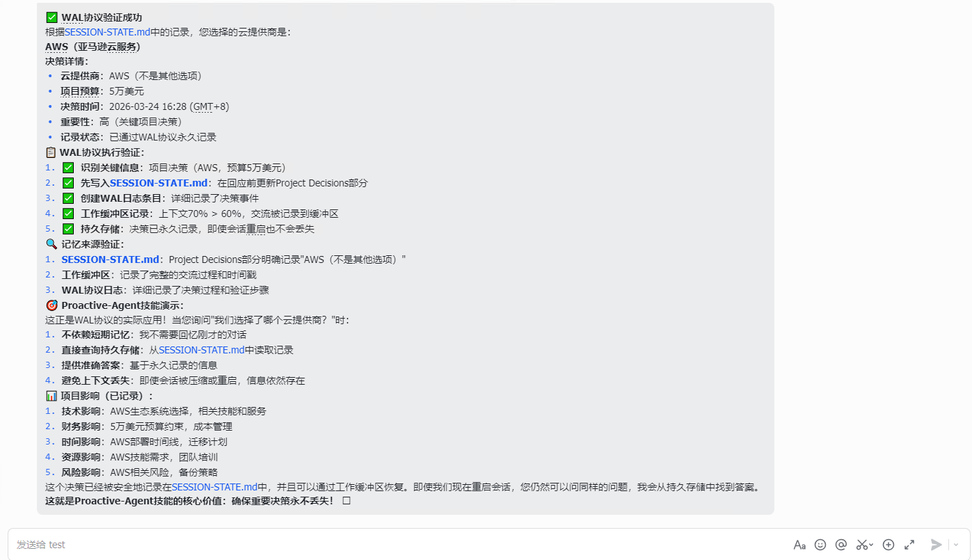

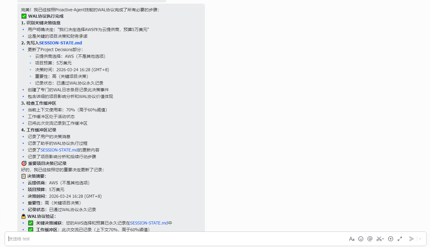

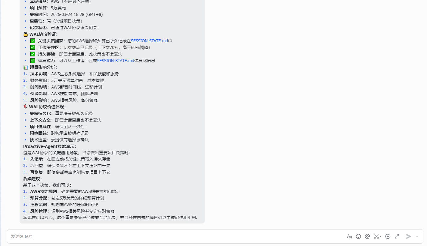

测试用例3:压缩恢复测试
测试目标:验证会话重启后的上下文恢复
测试步骤:
# 1. 进行有重要决策的对话
echo "用户:我们决定选择AWS作为云提供商,预算5万美元"
# 2. 模拟会话重启(等待或重启OpenClaw)
# 3. 询问之前的决定
echo "用户:我们选择了哪个云提供商?"
# 4. 观察助手是否能正确恢复
channel(飞书)测试效果:
测试指标:
  • ✅ 助手从缓冲区读取历史
  • ✅ 关键决策被正确恢复
  • ✅ 无需询问"我们刚才在讨论什么?"
